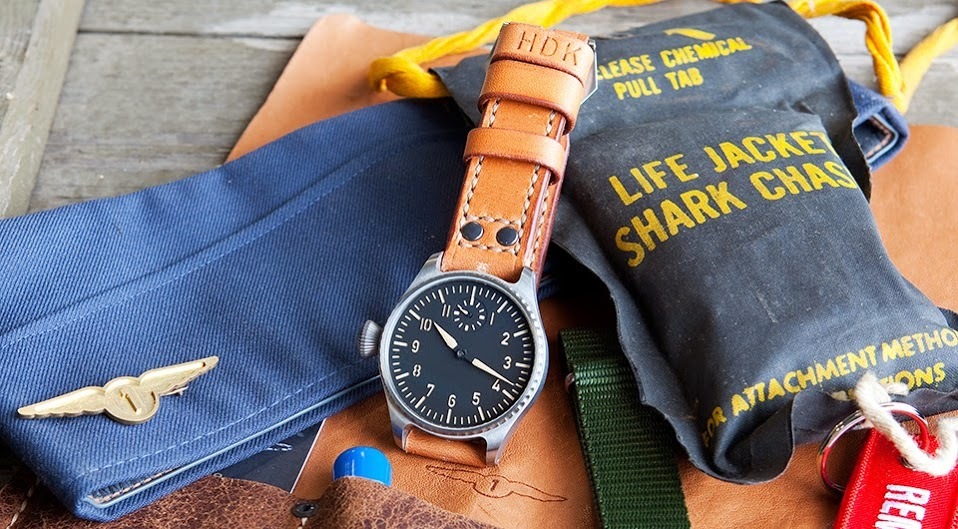

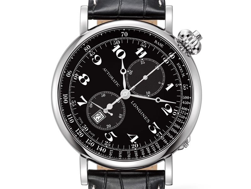

Longines heeft er zo een gemaakt…
Alleen dan tegenovergestel van wat jij voorstelt…
De Longines A-7 Avigation
uh… dat lijkt me het probleem alleen maar erger te maken
die 12 staat zo juist hartstikke onhandig lijkt me ?
wat ik voorstel is overigens een horloge dat instelbaar is zodat je er een gewoon
of drivers horloge van kunt maken d.m.v. iets te verdraaien.
lijt me overigens ook handig voor gehandicapten en voor personen die op een tekstverwerker etc. werken.
grt. Gerard
edit : ik snappum inmiddels, ik ben iemand die horloges rechts draagt
Longines gaat uit van linksdragers.
Inderdaad :wink:
Neemt niet weg dat ik je idee van draaien wel grappig vind… Omdraaien hebben ze al wel bedacht met de Jaeger Reverso of bijvoorbeeld de Tag Heuer Monaco 24, maar rond draaien niet!

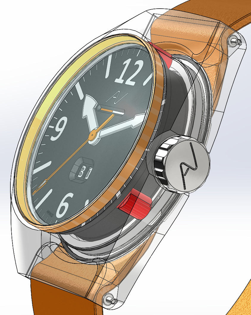

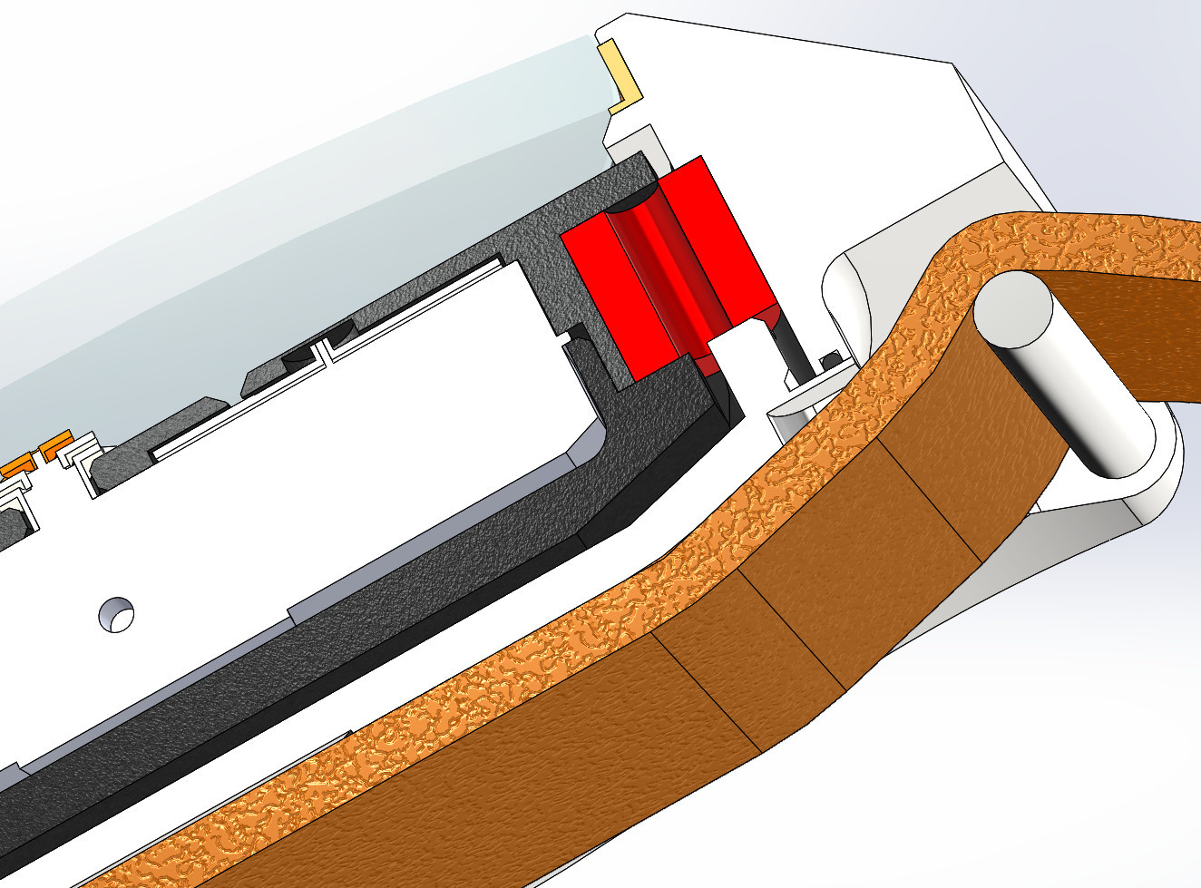

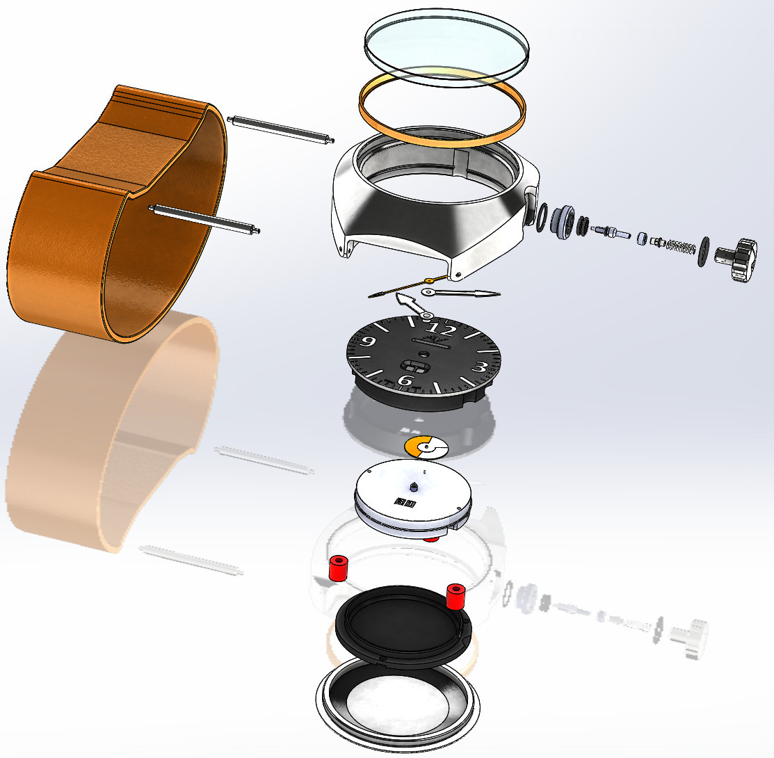

Zo, weer flink bezig geweest met de binnenkant, ik heb anti magnetic en shock resistance aan mijn wensenlijstje toegevoegd :smile:
Moet nog wel iets meer research doen om te kijken of het een beetje klopt wat ik allemaal bedacht/gejat heb…
Hier weer een paar plaatjes om een en ander te verduidelijken.
De wijzerplaat en binnendeksel zouden van weekijzer kunnen zijn om het geheel anti magnetisch te maken.
De 3 rode rondjes had ik van siliconen (slang) gedacht.

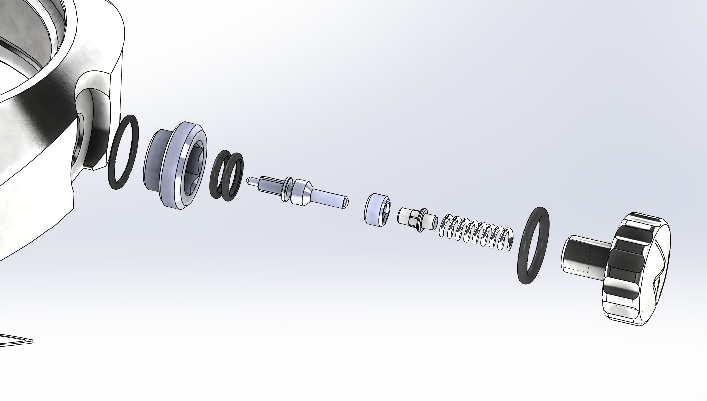

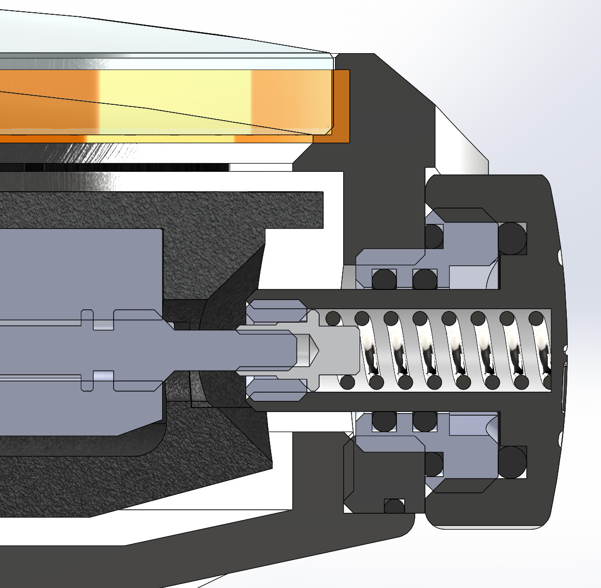

Om de opwindstift ook flexibel te krijgen zat ik aan het onderstaande systeem te denken, alleen nog uit vogelen of daar wel plaats voor is…
to be continued!
Serieus gaaf dit!
Mijn beste,
Idem dito!!
Orologio Signaturis Temporis. :wink:
Ik sluit me volledig aan bij bovenstaande wijsheren!

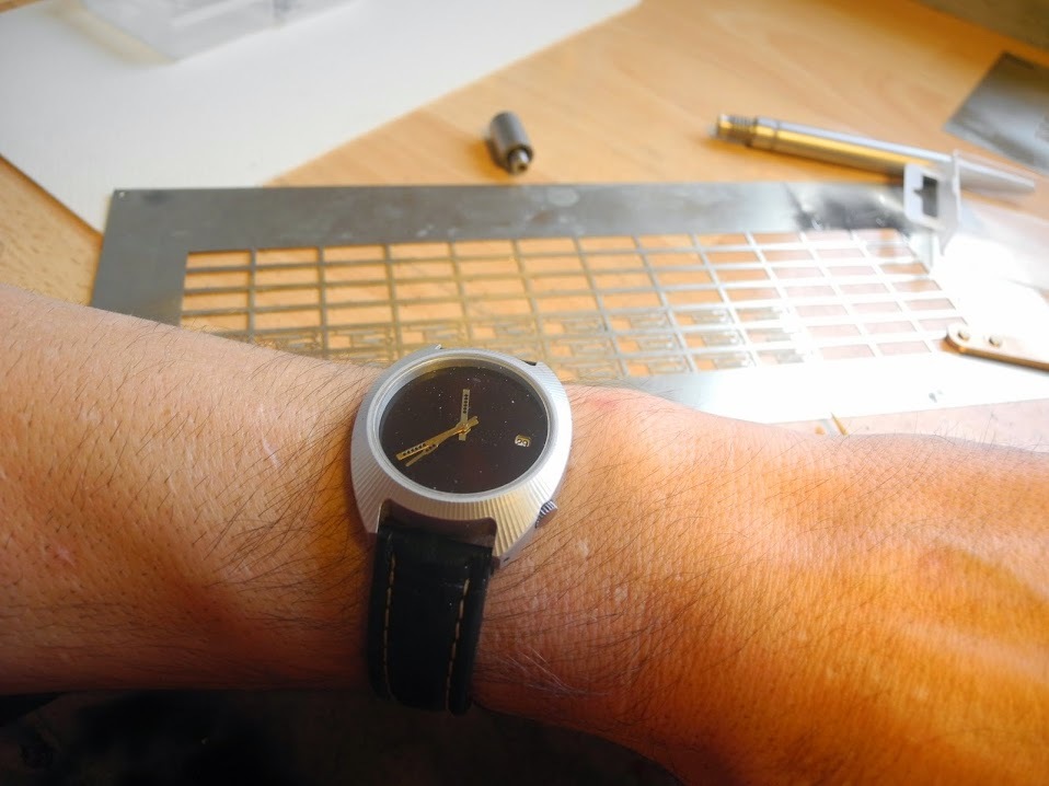

@ArjanV… niet om je te ontmoedigen… maar bouw eerst eens een horloge… 'k weet inmiddels waar ik het over heb… 't is niet moeilijk om een horloge te bouwen. .maar wel moeilijk om het goed te doen…
ā€œif a watchmaker examines a watch, he’s not looking for ways to praise you, he’s looking for imperfectionsā€,
  • George Daniels -
't is wel gaaf om te zien dat je over veel dingen door denkt… mijn tip echter… bouw eerst een ā€œrechttoe-rechtaanā€ horloge… en leg de lat bij elk volgend horloge weer een stukje hoger… zo ben ik ook begonnen… en nu?.. nu ben ik inmiddels bezig met echt gave projecten…

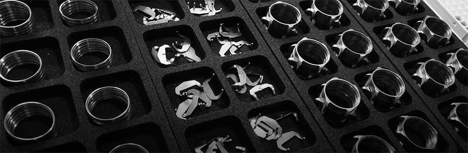

Dat verlangen had ik ook in 2013… weet wat je zegt… weet je waar dat bij mij toe geleid heeft?..
en uiteindelijk… 52 stuks van deze.

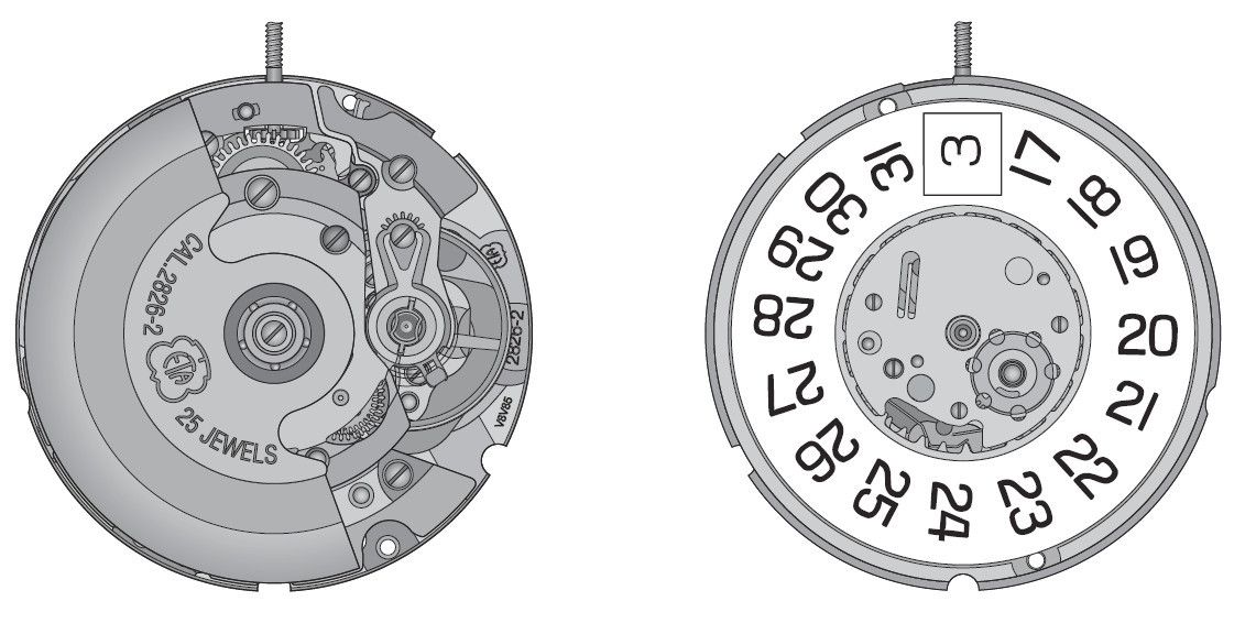

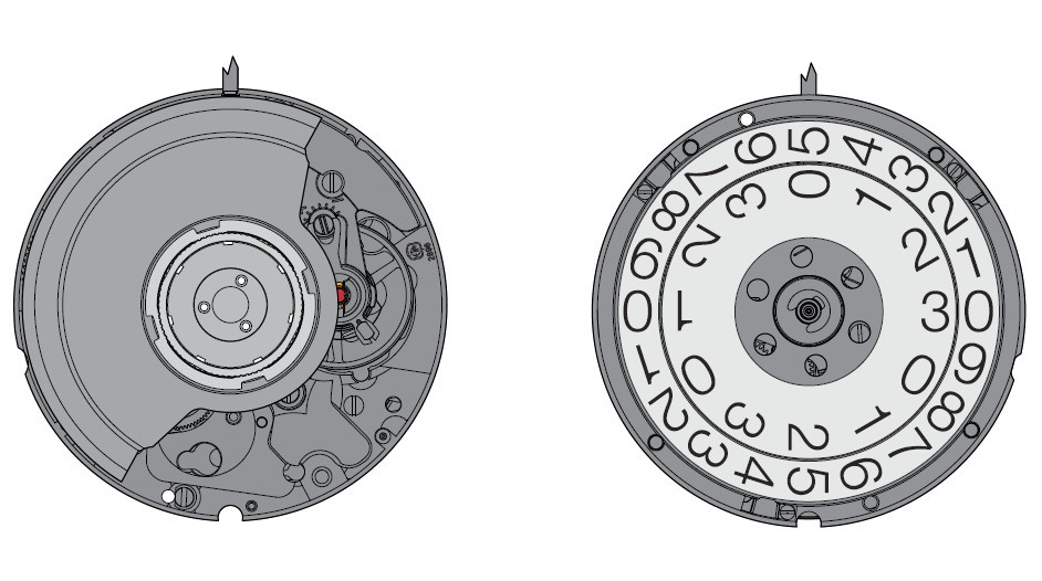

Misschien heb je wel gelijk… maar ik ben eigenwijs en wil eerst kijken hoe ver ik kom met de huidige opzet, 1 of meer stapjes terug kan altijd nog. Ik wil sowieso een grote datum, dus dat maakt de spoeling wat uurwerkjes betreft al een stuk dunner, ik heb in mijn zoektocht de volgende gevonden, verkrijgbaarheid en prijzen weet ik nog niet.
Technotime 1105-01-02 lijkt mij een heel mooi stukje techniek, waarschijnlijk wel aan de prijs.
ETA 2896
ETA 2826-2
en natuurlijk het uurwerk waar mijn ontwerp op gebaseerd is, SOP 9390 A10-2
