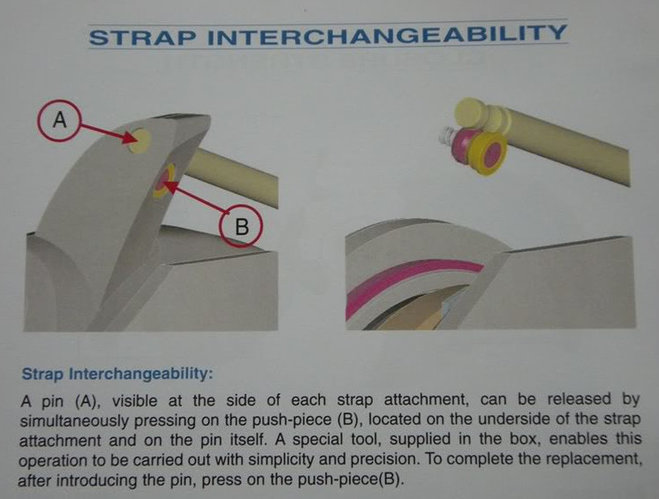

Hoe werkt het bij Panerai?.. een groefje in de bandpen, en dat palletje indrukken?.. daās eigenlijk de meest veilige methode⦠als ie vergrendeld zit⦠dan kan ie ook echt geen kant op⦠dan valt de āpusherā in de groef van de pen, en gaat ie echt nergens heen⦠hoe hard je er ook op druktā¦
daās wat bedrijfszekerder dan een veerbelaste vergrendeling⦠maar wel weer lastiger te makenā¦
Idd groefje en palletje.
Hier een plaatje van het Panerai systeem, wel een mooi systeem.
Wel wat veiliger maar twee handelingen gelijktijdig nodig om de pen er uit te krijgen.

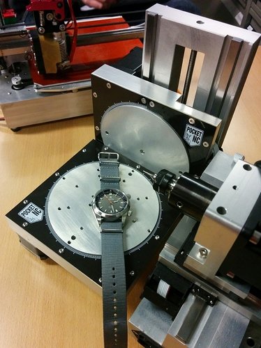

Sinds vandaag kan ik beschikken over een Pocket NC freesmachientje, wat een leuk ding!
De komende weken/maanden zal ik mij hier eens in gaan verdiepen, het is voor mij alweer jaaaaaren geleden dat ik CNC gefreest heb.
Hier een plaatje van de Pocket NC.

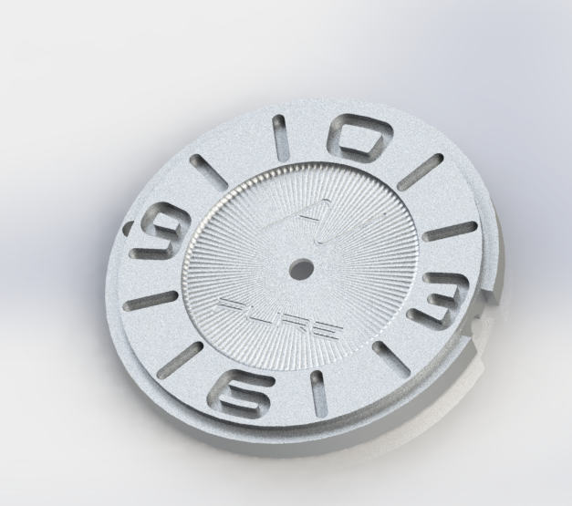

De wijzerplaat kan een mooie eerste proef zijn om te gaan frezen, deze zal ik van aluminium maken en zwart (hard) anodiseren.
De uitgefreesde indexen zullen na het anodiseren opgevuld moeten worden met Lume.
De kast wil ik misschien nog wat gaan wijzigen, maar daarover later meer.

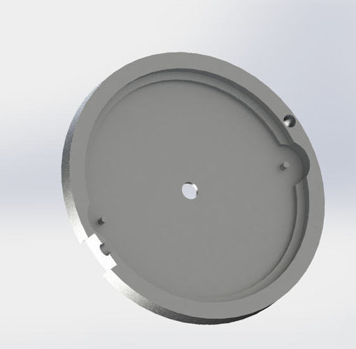

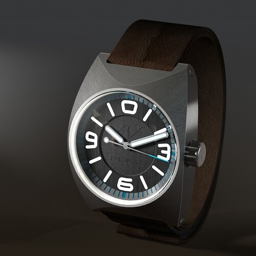

Zo staat het ontwerp er nu bij.
Mooi machientje; veel plezier met de aanwinst!
Ziet er goed uit! Wijzerplaat geĆÆnspireerd door de Raketa Big Zero?
Nee, maar ik zie wel enige gelijkenis.
Ik dus ook, vandaar
. Waar overigens niks mis mee is, ik heb er zelf een:

Ik heb dat machientje ook voorbij zien komen⦠denk dat je er mogelijk wel 3D gravures in TItanium mee kan doen, maar dat ie voor daadwerkelijk titanium frezen niet sterk genoeg is⦠er kan geloof ik ook niet dikker dan 1/8" in qua freesjes?..
Ben wel benieuwd naar de software van het machientjeā¦
't koppel van de A en B as zal ook niet heel hoog zijn.t lijken me Nema 17 steppermotoren⦠veel meer dan 0.5 Nm zal het niet zijn⦠tandriemoverbrenging maakt dan wel weer wat goed⦠maar niet heel veel

De A en de B as hebben beide 2 motoren, koppel heb ik geen idee van, we gaan het meemaken.
'k zat net nog even op de site te kijken⦠ze hebben ondertussen wat dingen veranderd⦠'t machientje heeft tegenwoordig een snelwisselhouder, een soort van ISO houder.
Dat schept mogelijkheden⦠zeker omdat je zelf beschikt over machines, zodat je zelf ook toolhouders kan makenā¦
