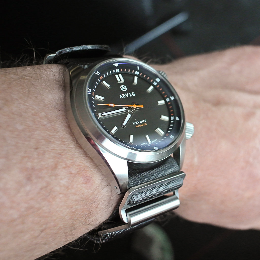

Ik ben een tijdje met het bandje bezig geweest, ik heb een grote voorkeur voor NATO banden, alleen de gaatje lubberen bij de meeste redelijk snel uit en het zit te strak of te los.
Als je wat terugleest heb ik het een en ander geprobeerd, was het allemaal net niet!

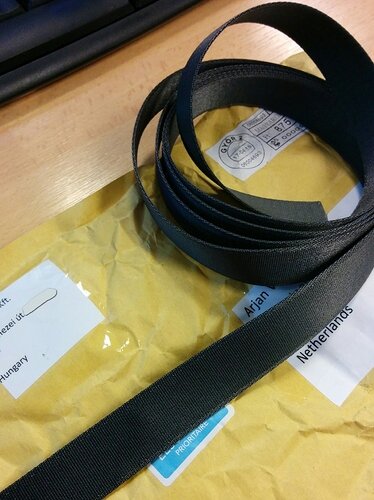

Maar nu heb ik iets wat mij echt goed bevalt, na het lezen van dit topic heb ik de stoute schoenen aangetrokken en Ćkos Balog van http://phenomenato.com/ gemaild of ik een metertje 22mm grijs kon kopen, dat kon, hij zou wel wat opsturen. Wat gaat dat kosten dan? Helemaal niks
Ćkos, bedankt!

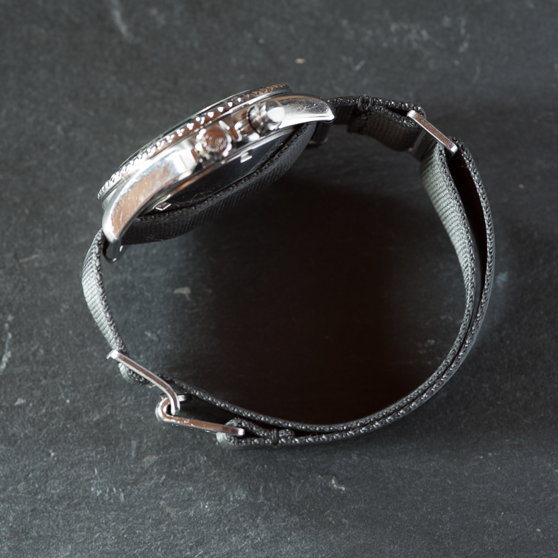

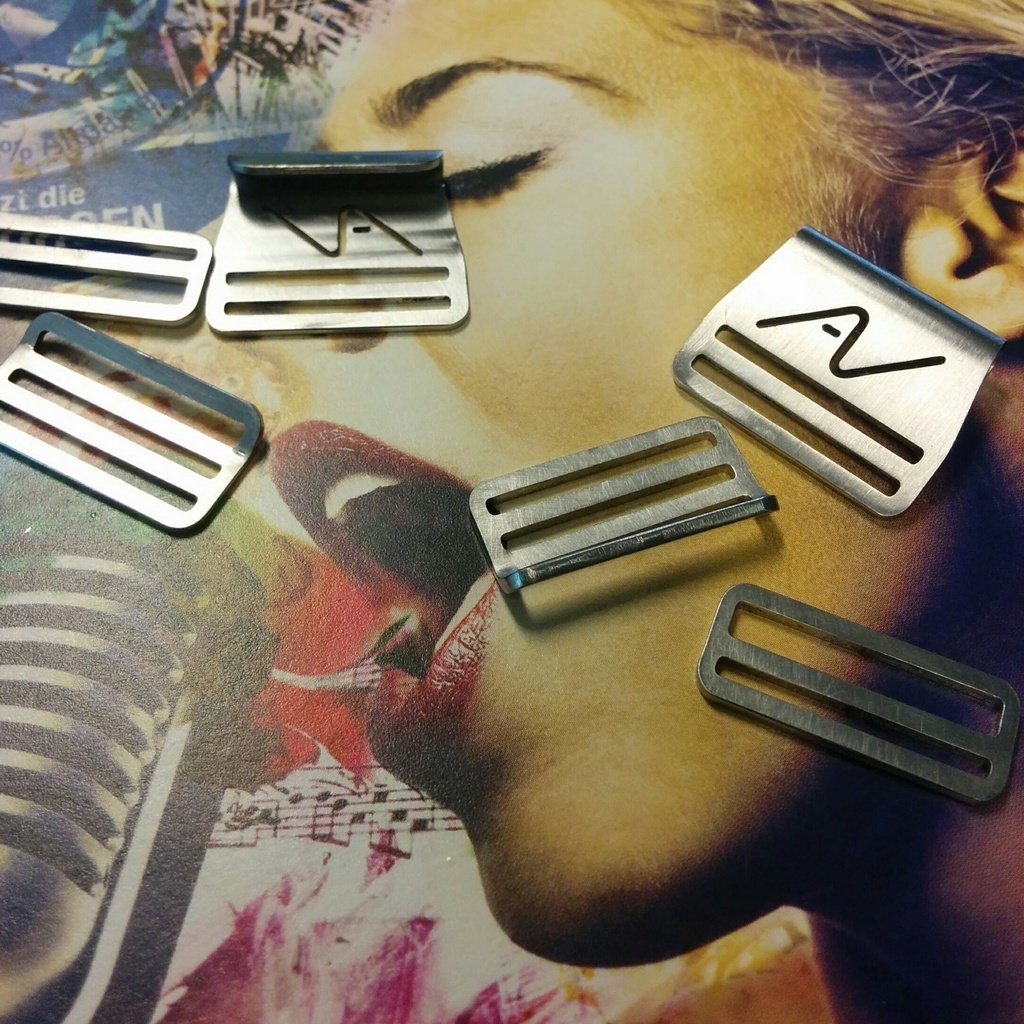

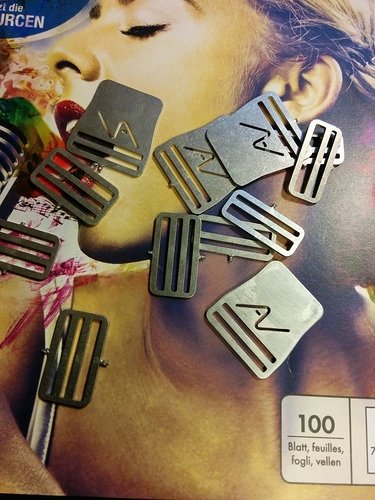

De RVS hardware had ik al laten lasersnijden, na wat afbramen en schuren ziet het er acceptabel uit. Let niet op de griptang, deze heeft gladde bekken

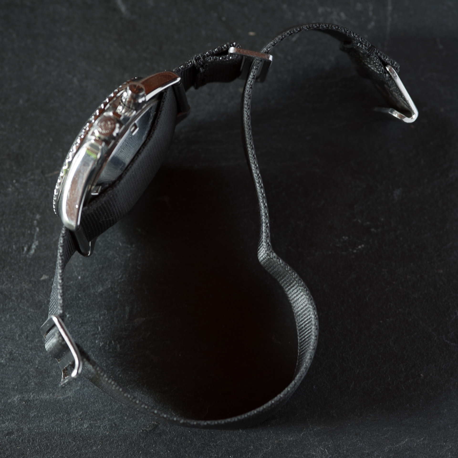

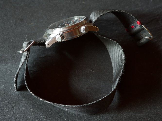

Ik heb 2 uitvoeringen gemaakt.
De eerste gaat om de bandpennen heen, minder hardware, maar minder veilig mocht er een pen losschieten (wat mij een paar keer is gebeurd!)
Het fijn afstellen is bij deze ook wat lastiger, maar eenmaal afgesteld draagt het perfect.
De tweede uitvoering heeft 1x hardware meer, deze gaat onder de kast door, dus als een bandpen los schiet dan blijft het horloge aan de tweede pen hangen, wel zo fijn!

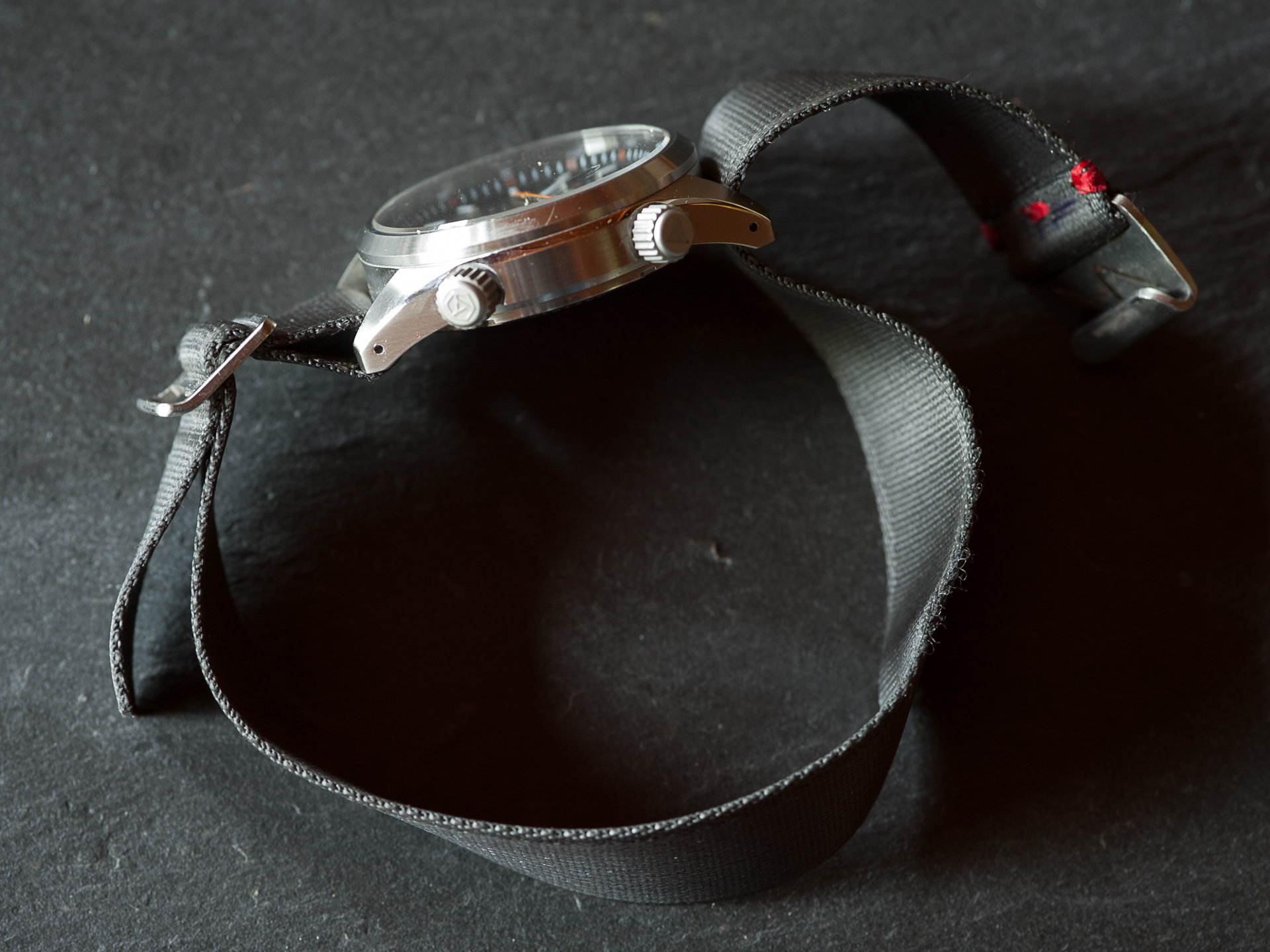

Bovenstaande bandjes draag ik afwisselend nu ruim twee weken, dag en nacht.
Bandjes zijn nog niet onbedoeld losgegaan, erg comfortabel, geen hardware onder de pols die op tafel schuurt en makkelijk om/af doen.

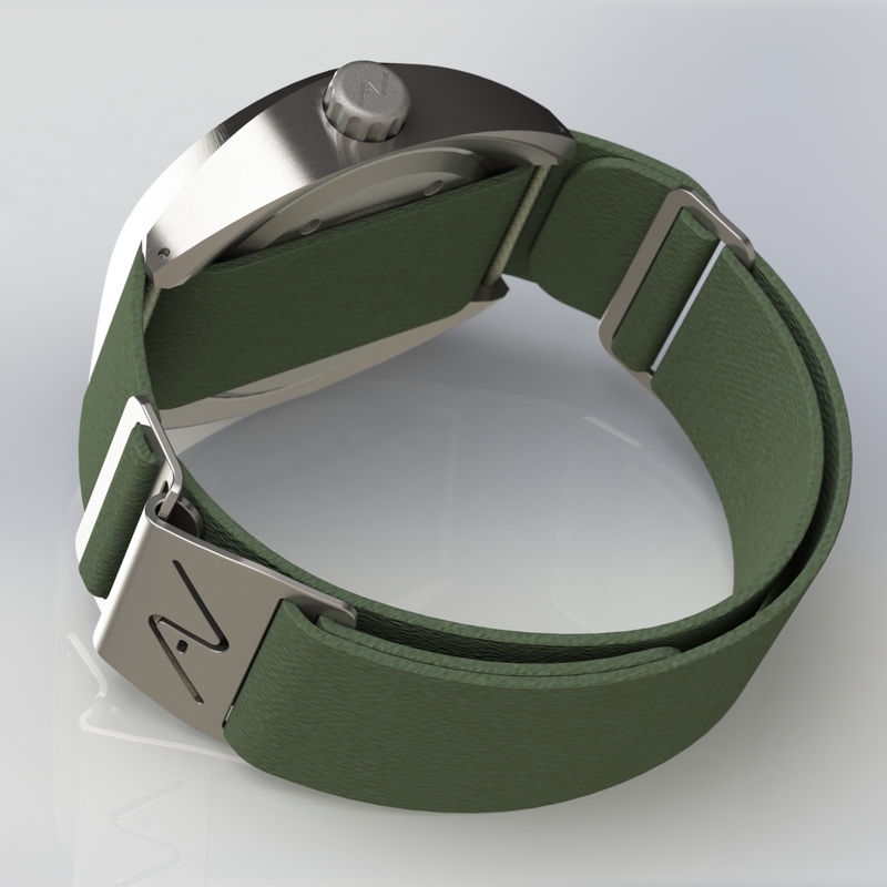

Maar ik ben nog niet helemaal tevreden, ik wil nog van het stikwerk af, dus een stuk band op maat snijden en inrijgen. En de verstelling moet nog wat universeler met een groter bereik en dat je de keus hebt waar de hardware om de pols zit.
Hier moet ik nog de onderdelen voor laten lasersnijden, maar ik heb al wel getest of de losse eindjes niet onbedoeld verschuiven als je het horloge niet om hebt, geen enkel probleem, blijft prima zitten.

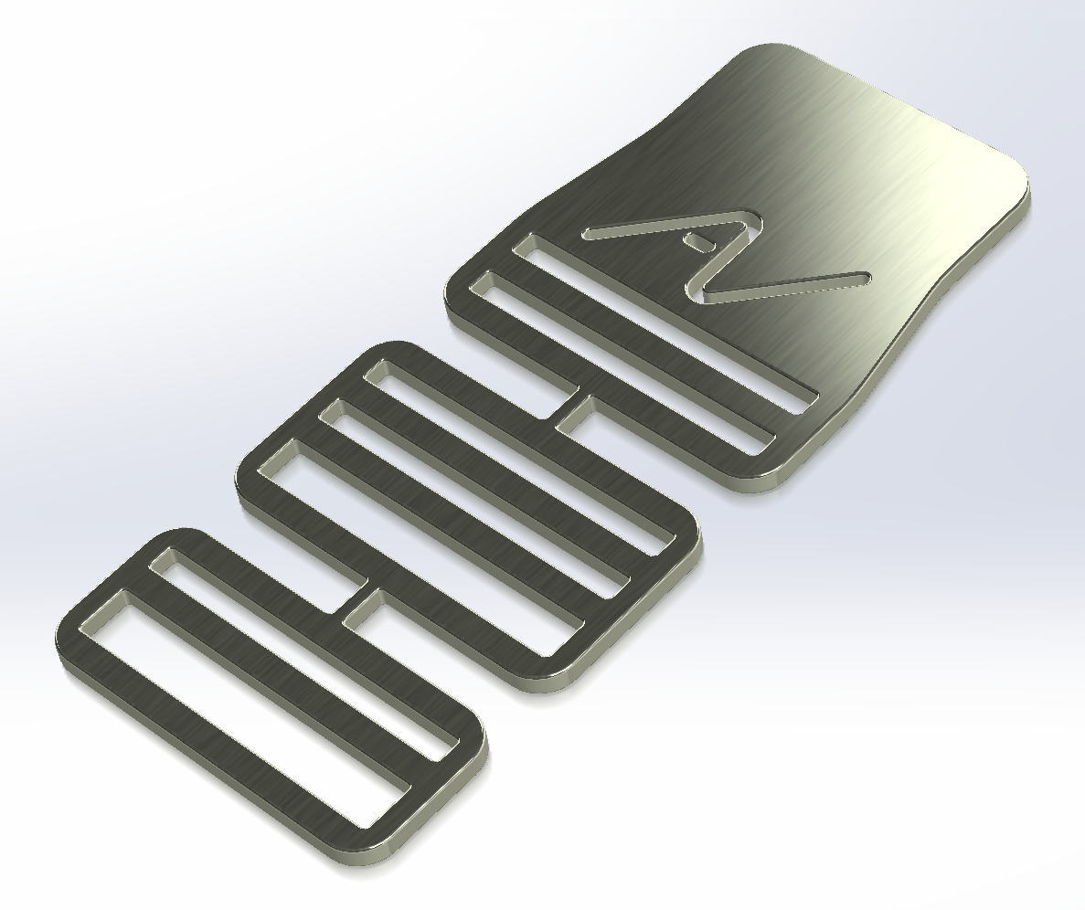

Zo ziet het er dan uit in 3D, ik ben weer happy
Ik bedenk me net dat het nog makkelijker kanā¦
Dag en nacht???
Je zou een pen zonder kraagjes kunnen gebruiken. De stof kan dan de pen niet loswrikken via het kraagje, zeker bij soepelere banden gebeurt dit wel eens. Punt is wel dat je horloge dan lugholes moet hebben, anders moet je de pen doorknippen als hij eruit moet.
Of een scherp tooltje gebruiken zoals een bergeon. Die krijgt ze ook zonder kraag eruit.
Gaaf man! Prima geste van Ćkos! Cool ook dat je er NDC banden van maakt, das gefƤllt mir
Heeft meer met lompigheid te maken tijdens het werk dat er wel eens en pen los schiet.
Lijkt inderdaad op een NDC band, hardware komt een beetje overeen alleen i.p.v. elastiek is dit gewoon nylon band.

Voor mijn ontwerp gebruik ik SolidWorks 2016, ik ben nog wat aan het stoeien met de nieuwe render software die je er tegenwoordig bij krijgt, resultaten zien er beter uit dan de standaard render optie in SolidWorks.
Vanavond even een .dxf naar de lasersnijder sturen van de nieuwe hardware (1,5mm RVS 316), kan ik volgende week weer verder.

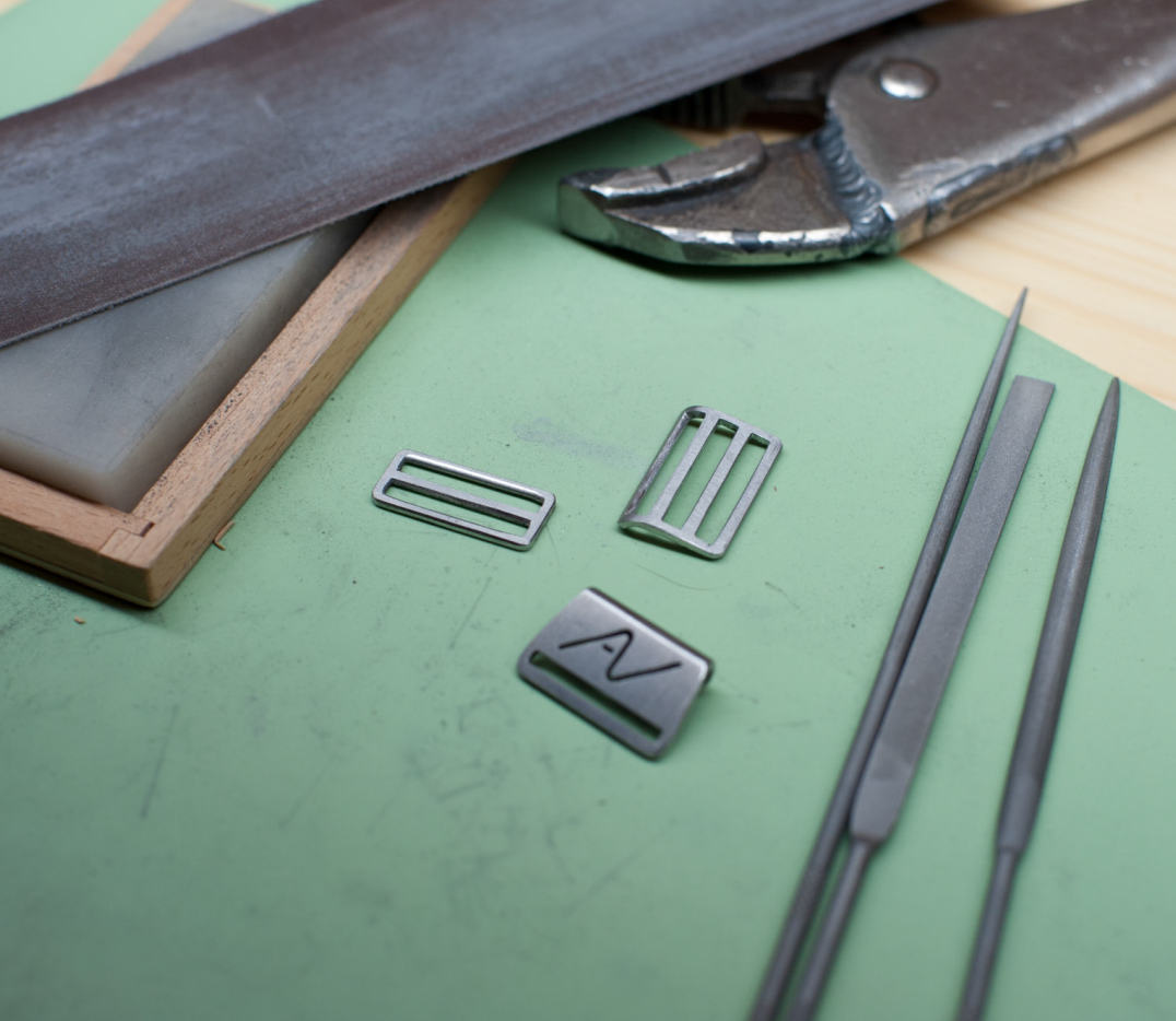

Lasergesneden onderdelen zijn binnen. Ik heb 2 sets in 1mm en 2 sets in 1,5mm laten snijden, even aanvoelen wat beter is.
Nu nog afwerken, zetstempel maken en inrijgen
Ik ben ook weer even met het ontwerp van de wijzerplaat en wijzers aan het stoeien geweest!

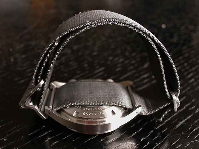

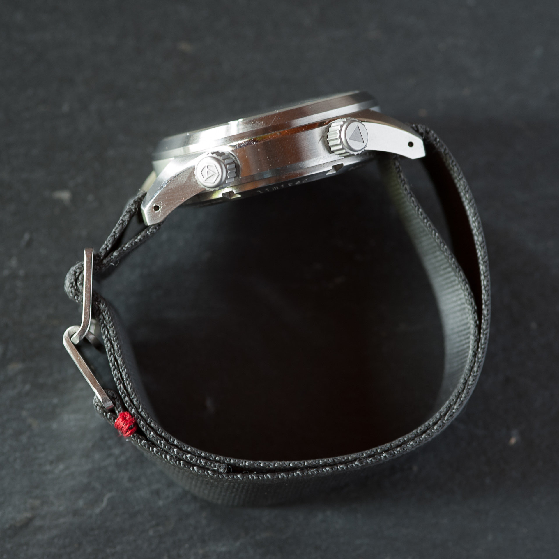

Het bandje is klaar!

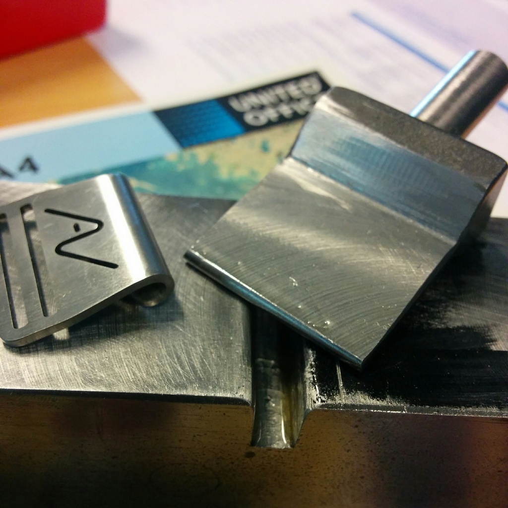

Na wat testen vind ik 1 mm toch te dun, 1,5 is de goede dikte. Snel een provisorisch zetstempel gemaakt, beetje frezen, vijlen en schuren. Onder de handpers, goed in de olie en de gesp komt er nu mooi strak gebogen uit. Helemaal goed.
Met korrel 800 waterproof geschuurd geeft een mooi resultaat, komt bijna overeen met de kast van de Balaur.
Hier zie je hoe de band geregen is, zoek het verschil met de render.
Er komt dus geen stik of plakwerk aan te pas, alleen een stuk band en 3 stukjes RVS plaat, hoe makkelijk kan het zijn!
Het bandje heeft voor mij twee hele grote voordelen te opzichte van een gewone NATO, namelijk:
1: De traploze afstelling, nooit te los of te strak, bijkomend voordeel is nooit meer uit gelubberde gaatjes.
2: Geen gesp onderaan de pols! Dat voordeel is groter dan ik in eerste instantie gedacht had.
Nog 1 voor mijn werkhorloge maken en de duurtest kan beginnen.
