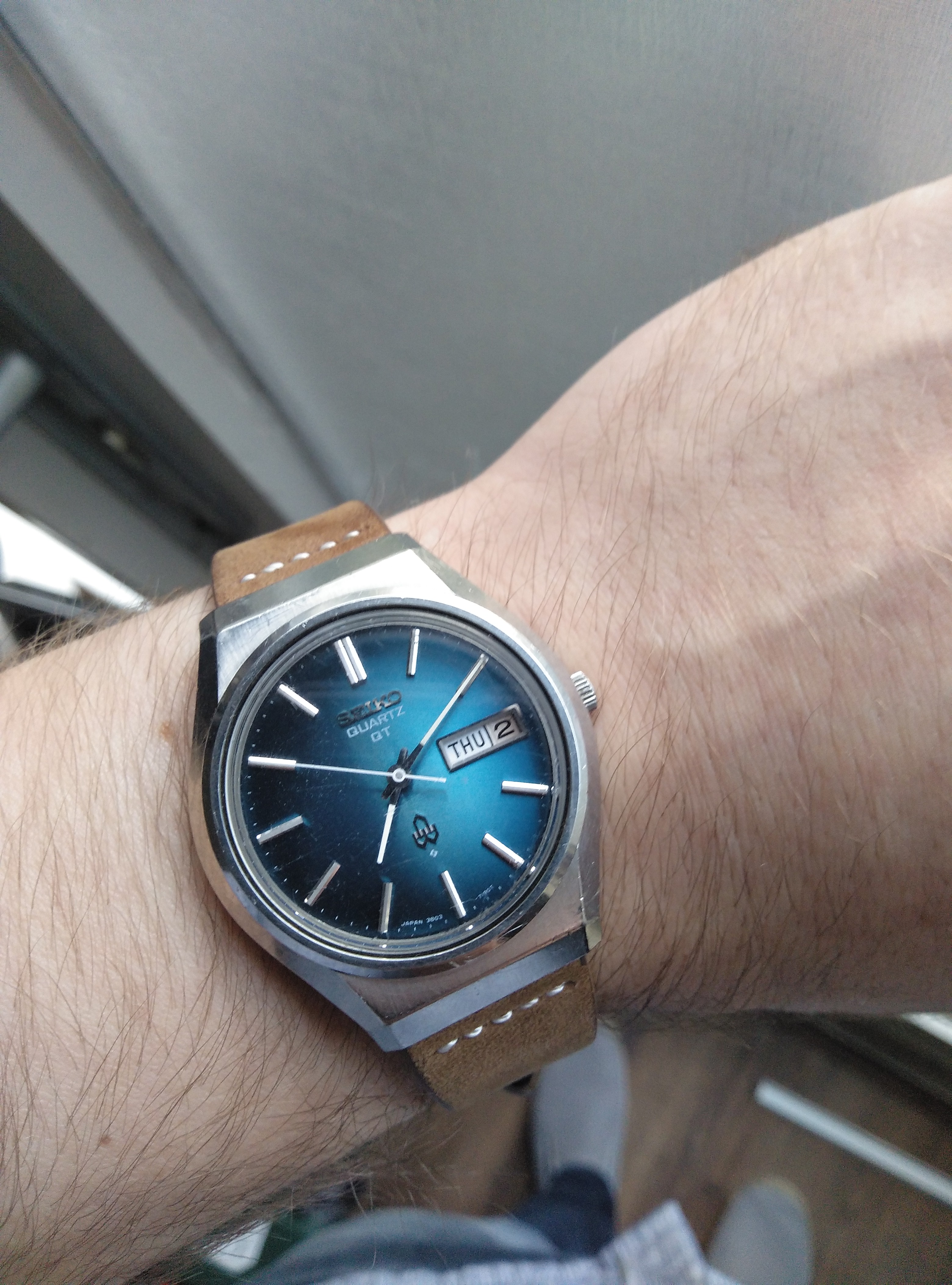

Ik ben recentelijk in het bezit gekomen van een Seiko 3803-7110 waarvan het glas wel wat liefde kan gebruiken.
Nou ben ik al druk aan het zoeken geweest naar het bijbehorende onderdeel nummer van dit glas, waarbij ik uitgekomen ben bij 300W60GN. Helaas laat een snelle vervolg-zoektocht mij vervolgens concluderen dat deze niet meer verkocht worden.

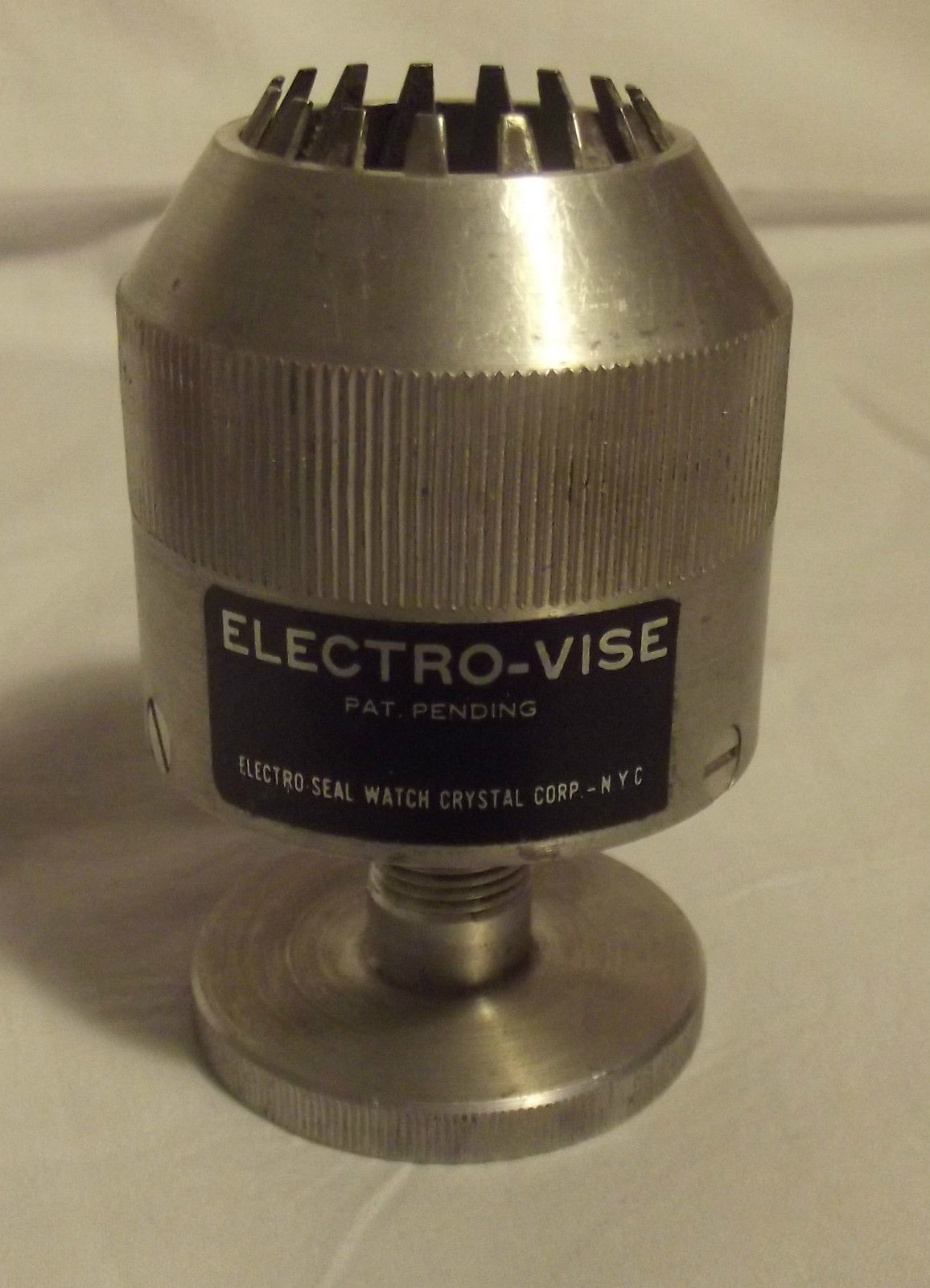

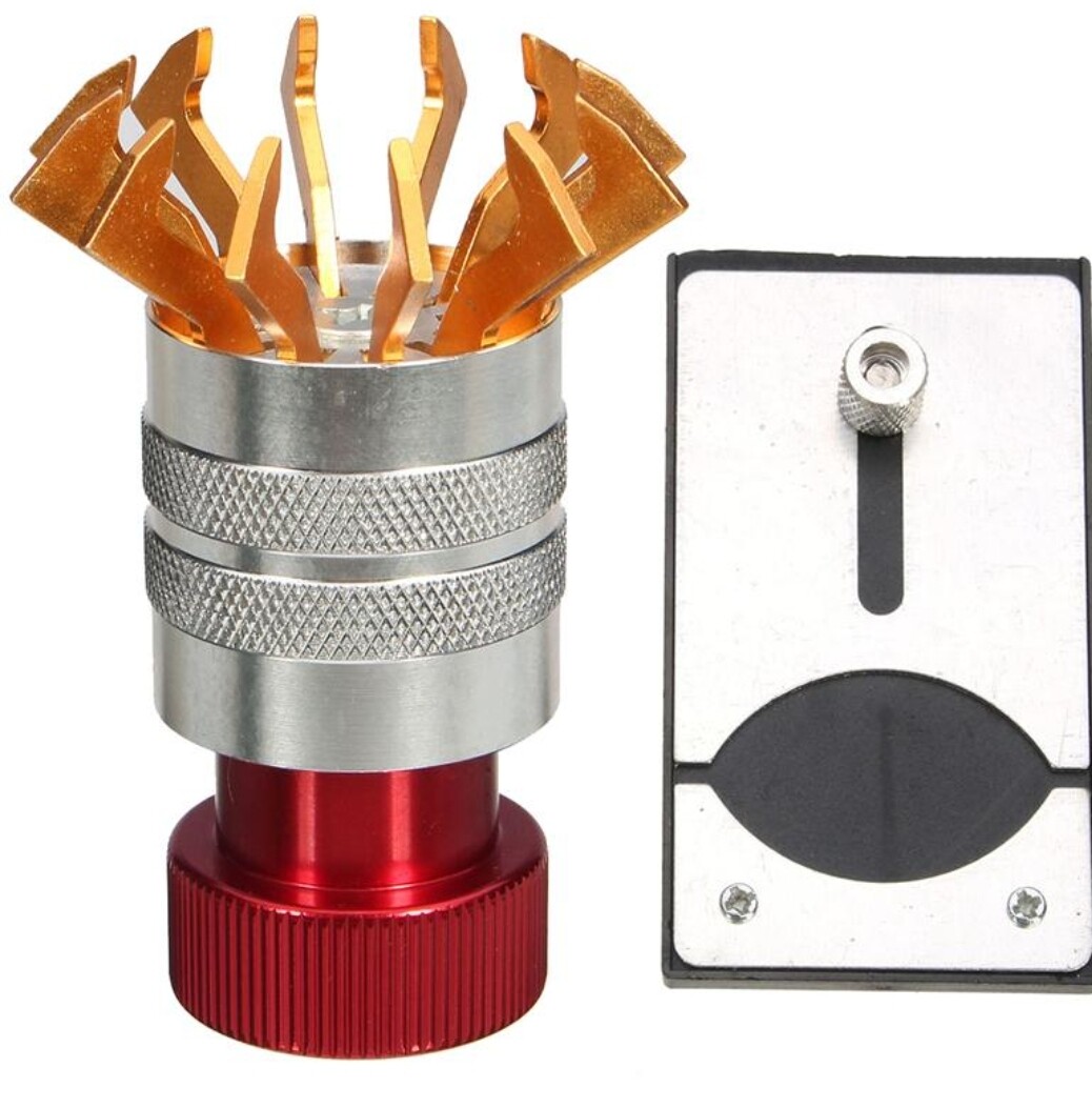

Je hebt dan een 301 of 302 nodig (denk ik) en een Acryl glas tang of apparaat. Met een pers heb je kans op lichte beschadiging, maar acryl kun je wel makkelijk weer mooi krijgen me Polywatch. Om zeker te zijn vd maat zou ik de outer diameter eerst opmeten.
Ik heb dit apparaat, die magisch werkt zonder problemen…

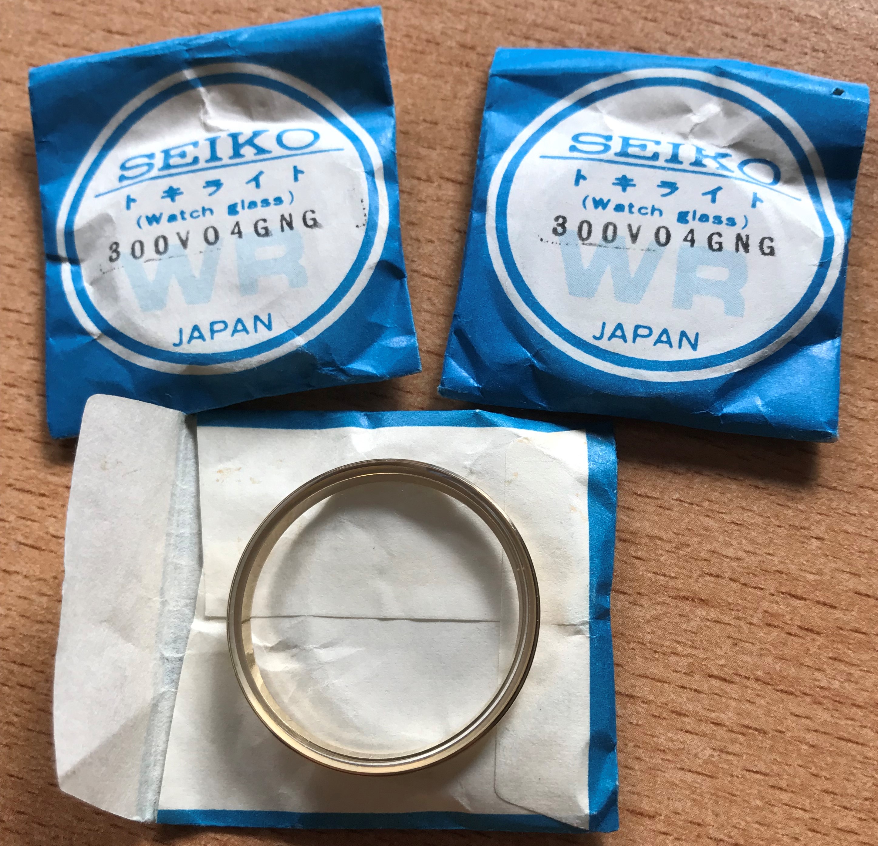

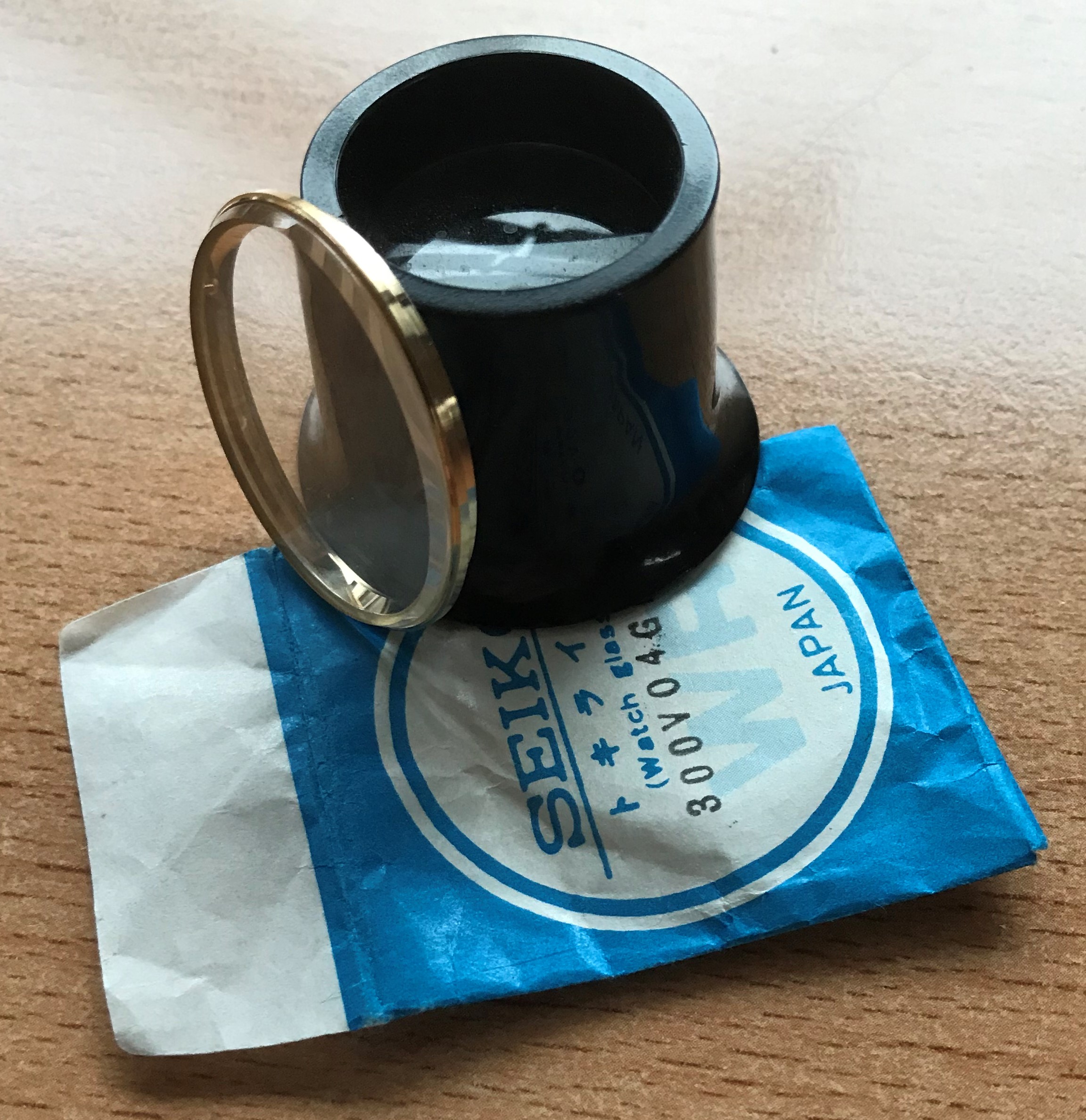

Ik heb nog 3 nieuwe Seiko glaasjes liggen in mijn Seiko laatje.
Gezien de maat zou dat best wel eens kunnen passen. 300V04GNG.
Stuur maar een PB bij interesse.

Ik ben nog steeds in afwachting van de glaspers. Pas wanneer die aangekomen is haal ik het horloge open om te kijken wat de huidige maten zijn en hoe dit precies in elkaar steekt.

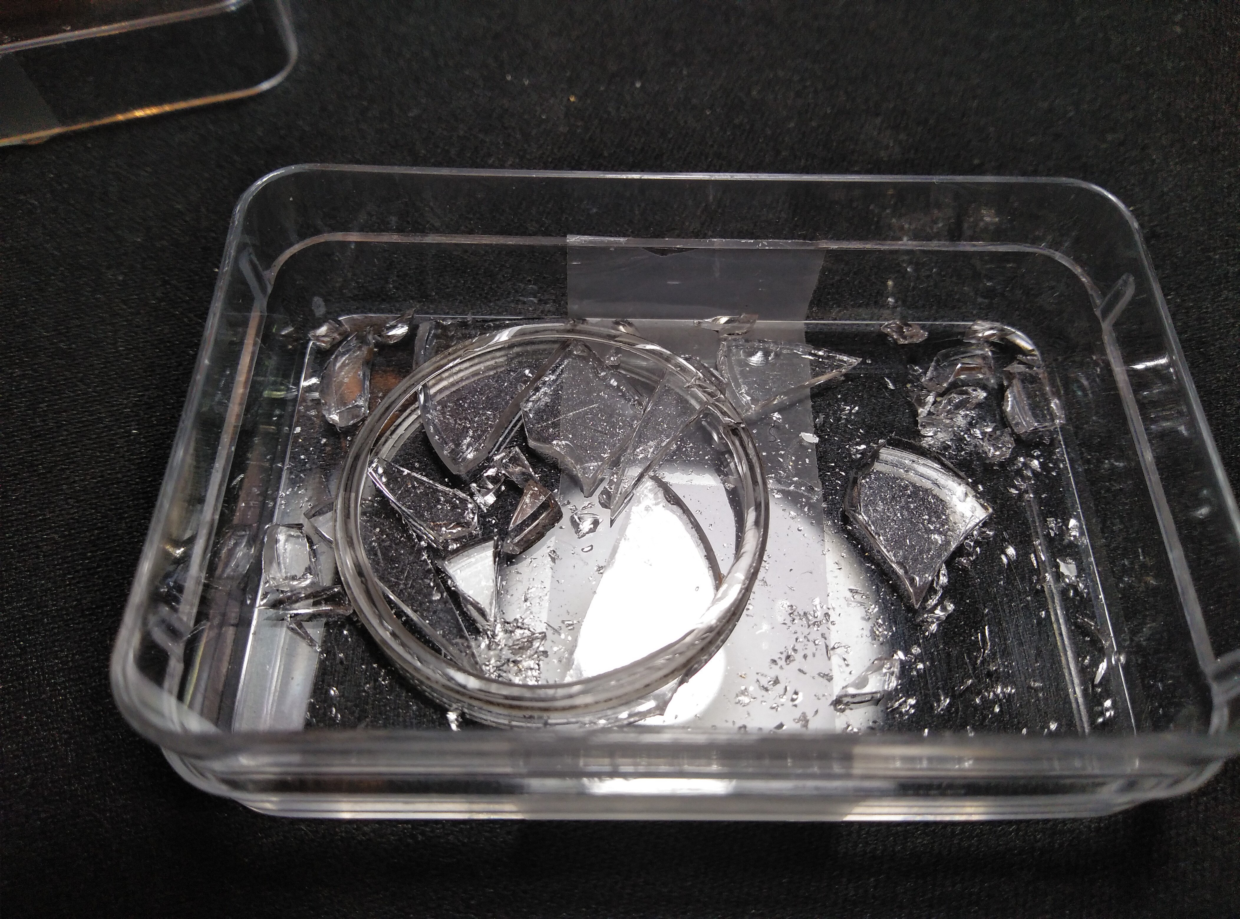

Eerder deze avond heb ik zeer zorgvuldig het horloge open gemaakt, het uurwerk verwijderd en getracht het glas eruit te persen. Hiervoor moest eerst de bezel eruit gedrukt worden omdat deze over het glas heen valt en het geheel in de case houdt.
Helaas is hierbij het nylon matrijsje waarschijnlijk verschoven of vervormd en heeft deze het glas alsnog gesloopt.

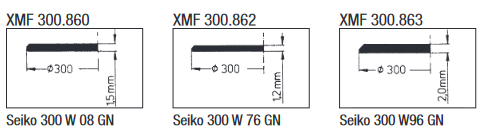

Niet geheel verrassend baal ik hiervan als een stekker. Echter was niet alle hoop verloren aangezien er een paar grote scherven tussen zaten die ik kon gebruiken om de dikte op te meten: 1.2mm dik.
Verder was de basis van het glas nog wel heel. (vermoedelijk omdat deze een soort kunststof tension ring heeft?) Dit stelde mij in staat om de diameter van het glas ook nog op te meten: 29.99mm.

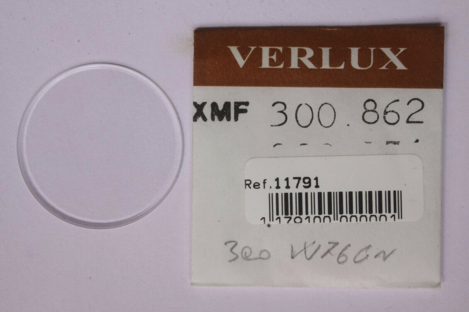

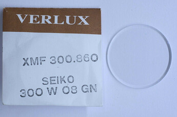

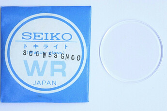

Gewapend met die info en de handige linkjes in info die iedereen hier achter heeft gelaten ben ik op jacht gegaan. De keuze is uiteindelijk gevallen op niet 1, maar 3 glaasjes. Met de gedachte dat het niet gruwelijk duur is en ik dan wat ruimte heb om te kijken wat het beste staat.
In theorie zouden #1 en #2 een goede match moeten zijn. #3 is naar verwachting iets aan de dikke kant, maar voor de spotprijs van 7,- wil ik dat nog wel eens van dichtbij bekijken.
