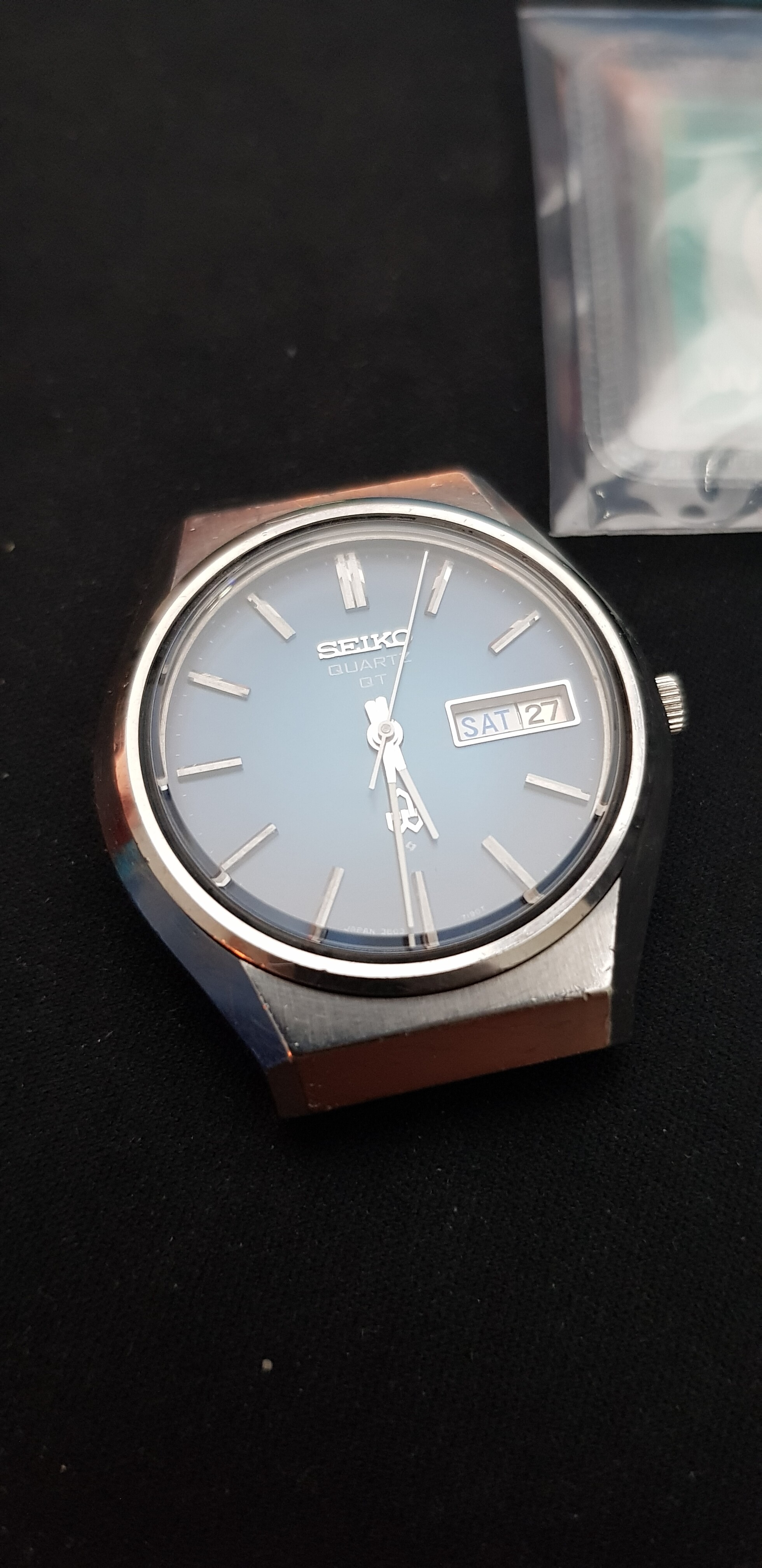

Goed, nog weer even een update hier.

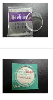

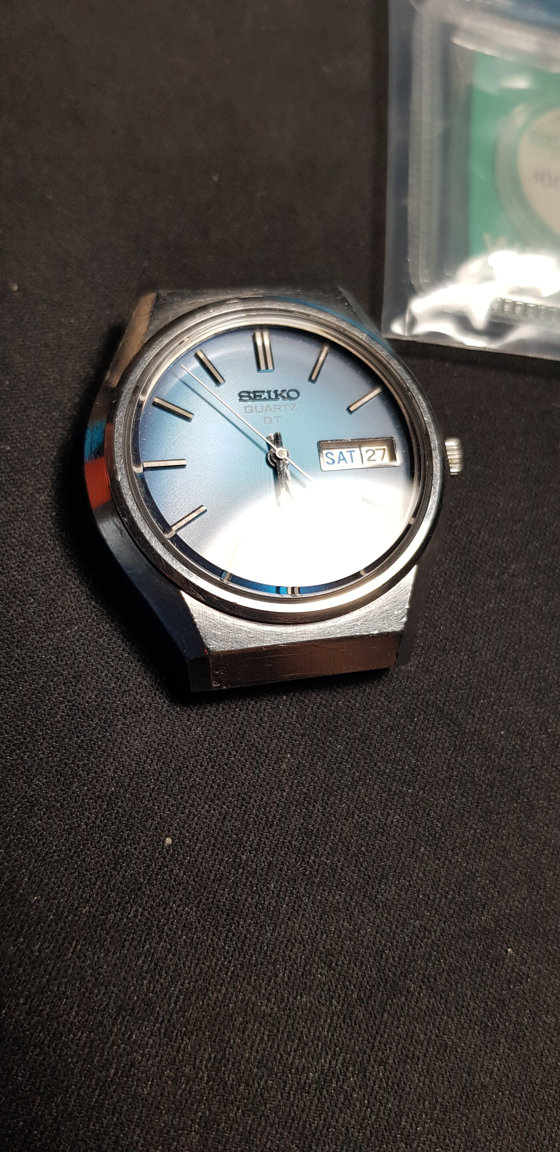

Na heel veel (extreem voorzichtig) gepriegel ben ik tot de conclusie gekomen dat de drie glaasjes die ik had besteld alle drie niet gaan passen.

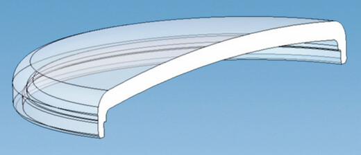

De reden hiervoor is dat het originele glas inderdaad een opstaande rand aan de onderzijde van het glas heeft om genoeg ruimte tussen de overzijde van het glas en de secondewijzer te creëren. (Stel je maar even een tophat of boxed-dome saffier voor)
(ter illustratie)

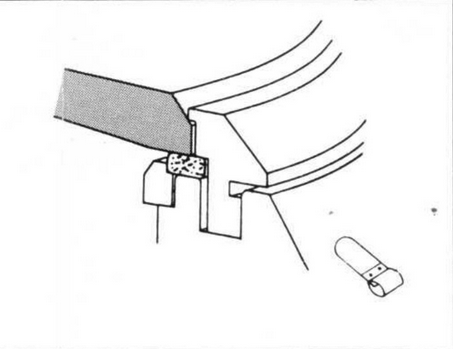

Deze secondewijzer steekt namelijk een fractie van een millimeter uit boven de rehaut, welke op zijn beurt de rubberen glaspakking op z’n plek houdt.
Al met al lijkt de situatie het meeste hier op:
Alleen dan komt de rehaut boven de glaspakking uit. (Dan zie je direct waarom het glas en opstaande rand aan de onderzijde nodig heeft om nog meer hoogte te maken aan de binnenzijde)

Toch maar even de stoute schoenen aangetrokken en via From Japan besteld (voor de hoofdprijs)
Dank @Aqualand voor de mooie handleiding!
Even uit fatsoen nog even de mededeling dat de glaasjes vandaag binnen zijn gekomen. En wat blijkt; het zijn inderdaad glaasjes met een opstaande rand aan de onderzijde.

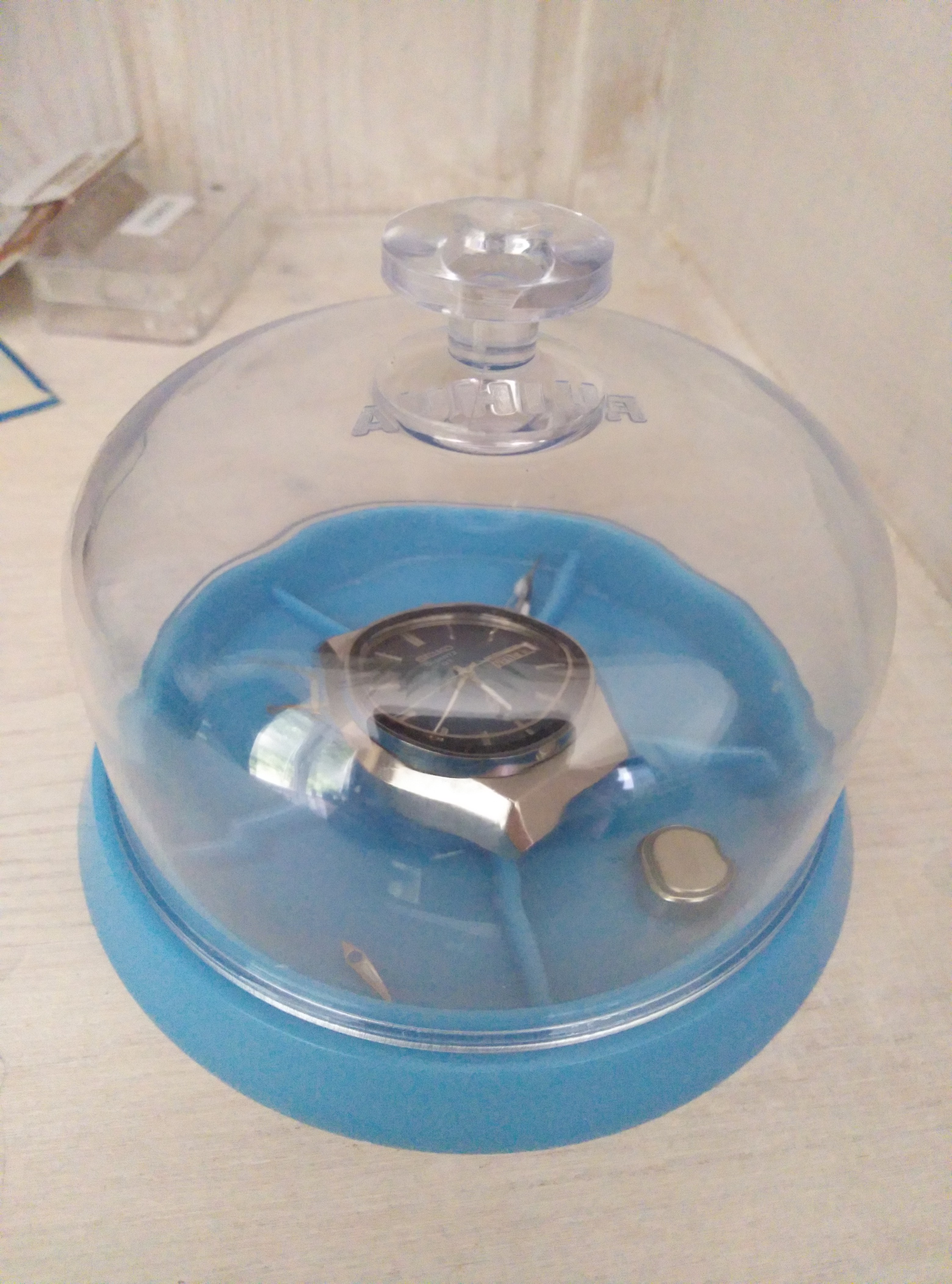

Morgen ga ik een poging wagen een van de glaasjes te plaatsen en naderhand zal ik hier waarschijnlijk nog 1 laatste update plaatsen van het eindresultaat. (met misschien wat extra foto’s van de klus/onderdelen ter referentie, mocht iemand anders in een soortgelijke situatie terecht komen.)
