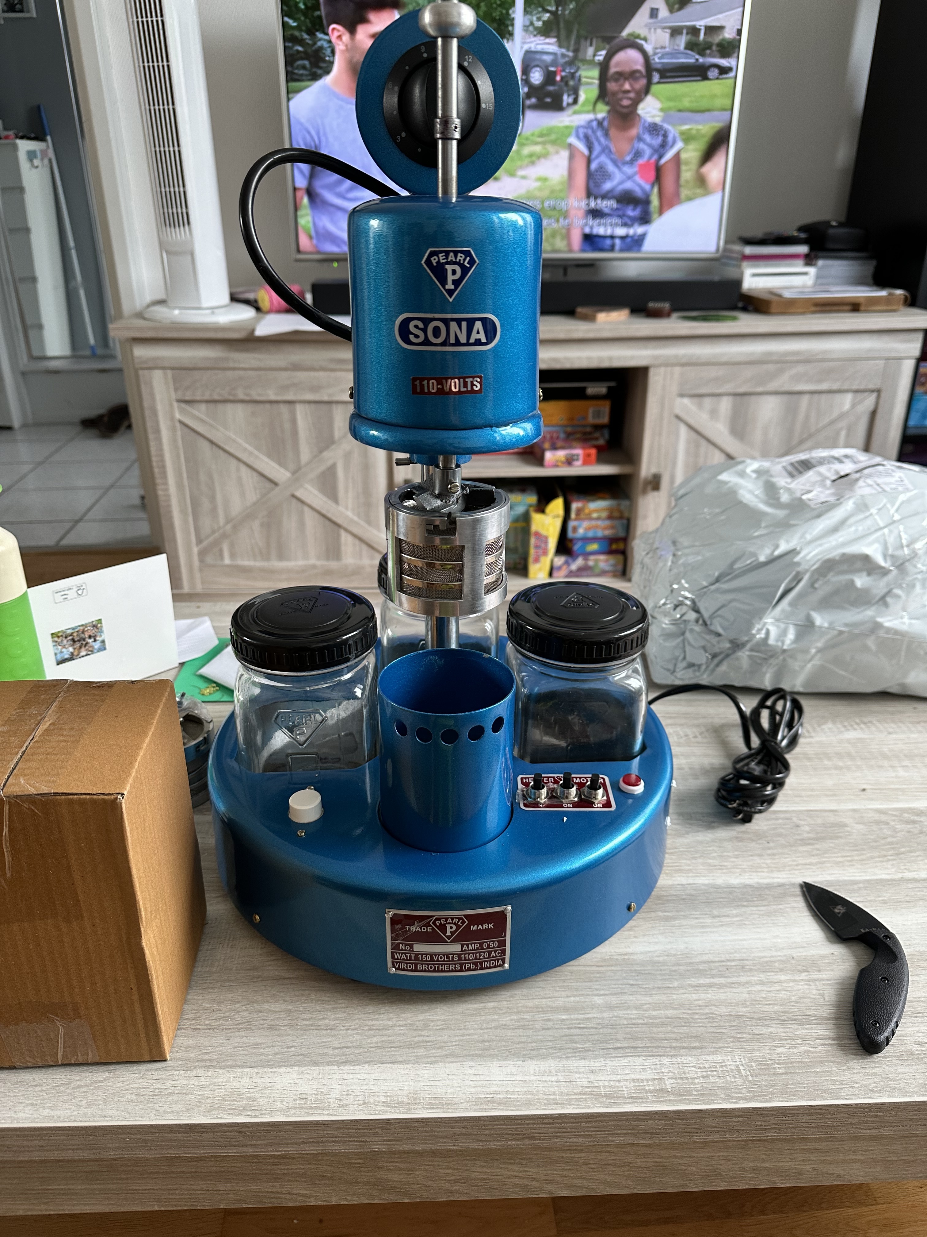

Na een zwik uurwerken met m’n neus boven de schoonmaak middelen gehangen te hebben sinds vandaag m’n nieuwe sidekick!
Omvormer is er morgen en dan proefdraaien

Gaaf, komt deze uit India? Ziet er goed uit!

Principe is eenvoudig, potje 1 is reinigingsmiddel, daar laat je de basket 10-15 minuten in draaien, daarna net boven de vloeistof maar in het potje laten uitslingeren.
Op naar potje 2, dat is een rinse. Die haalt het film van het schoonmaakmiddel weer weg en daarna pot 3, wederom een rinse om het echt goed schoon te hebben.
Daarna aan voorzijde de droogbak, daar ook in laten slingeren.
En als het goed is zijn alle onderdelen rete schoon.
Watchparts cleaning machine sona pearl in dit geval uit India inderdaad.
Ohja en het was binnen 1 week in huis!!!

Nice! ik heb dit jaar dezelfde soort machine gekozen. het zoeken van een vintage schoot niet op. let wel op dat de kurken pakkingen waarschijnlijk binnen een dag loslaten zodra je er van dat potente schoonmaak spul in gaat bewaren
