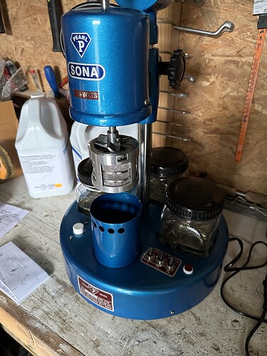

Ah oké, hoe heb je dat opgelost? Die loslatende kurken pakkingen
nog niet… heb verschillende lijmsoorten gebruikt maar elke keer met het zelfde resultaat, liet weer los. Heb de deksels er nu gewoon op zonder pakkingen
Ah ja dat kan ook uiteraard, andere pakkingen uit kurk die passen zonder te lijmen?!
Voor mijn Elma heb ik bij Van de Gevel in Tilburg nieuwe pakkingen gekocht. Zijn gewoon op voorraad!
Ah dan meet ik de diameter op, mochten ze loskomen
Cousins heeft ze ook.
Hoe heb je die bevestigd? De lijmsoorten die ik geprobeerd hebben zijn niet bestand tegen de dampen van elma pro vloeistof…
Klemmen die niet in het schroefdraad?
Die blijven gewoon zitten zonder lijm…
Mijn Elma heeft pakkingen van een dik “papier”. Ziet eruit als het materiaal dat voor automotor-pakkingen gebruikt wordt. Dat is op rollen te koop bij automateriaal winkels.

Waar heb jij hem gekocht? Via Etsy?
Via eBay gekocht, vanuit India. Binnen 1 week was hij in huis, wel even opletten dat het 110volt is in dit geval. Dus omvormer nodig

Heel tof! Erg goed alternatief voor degene die geen vintage Elma wilt opknappen of er geen kan vinden
Weet iemand of de mandjes uitwisselbaar zijn?
Enne… brutale vraag😏. Maar wat heb je nu uiteindelijk betaald?
Mandjes zijn volgens YouTube inderdaad uitwisselbaar, zowel in diameter als hoogte.
Ik was incl verzending en VAT
€620 armer daar zit de omvormer ook bij, die had ik los besteld online
