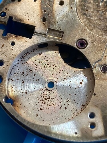

Ik gebruik ook Elma maar ondervindt hier ook soms wat issue’s mee, nl. Na enkele wasbeurten vochtige bruine vlekken op onderdelen en spiralen die vast kleven.
Volgens een trainer bij Omega heeft het te maken met UV en warmte ofzo. Maar is kostelijk om na 7 wasbeurten ofzo telkens de vloeistof te vervangen.

Vreemd. Met name de bruine aanslag dat na een tijd bij L&R optrad was de reden voor mij om te wisselen. Met het Elma spul geen last meer van gehad plus een veel beter schoonmaak resultaat.

Dit soort bruine plakkerige plekken?

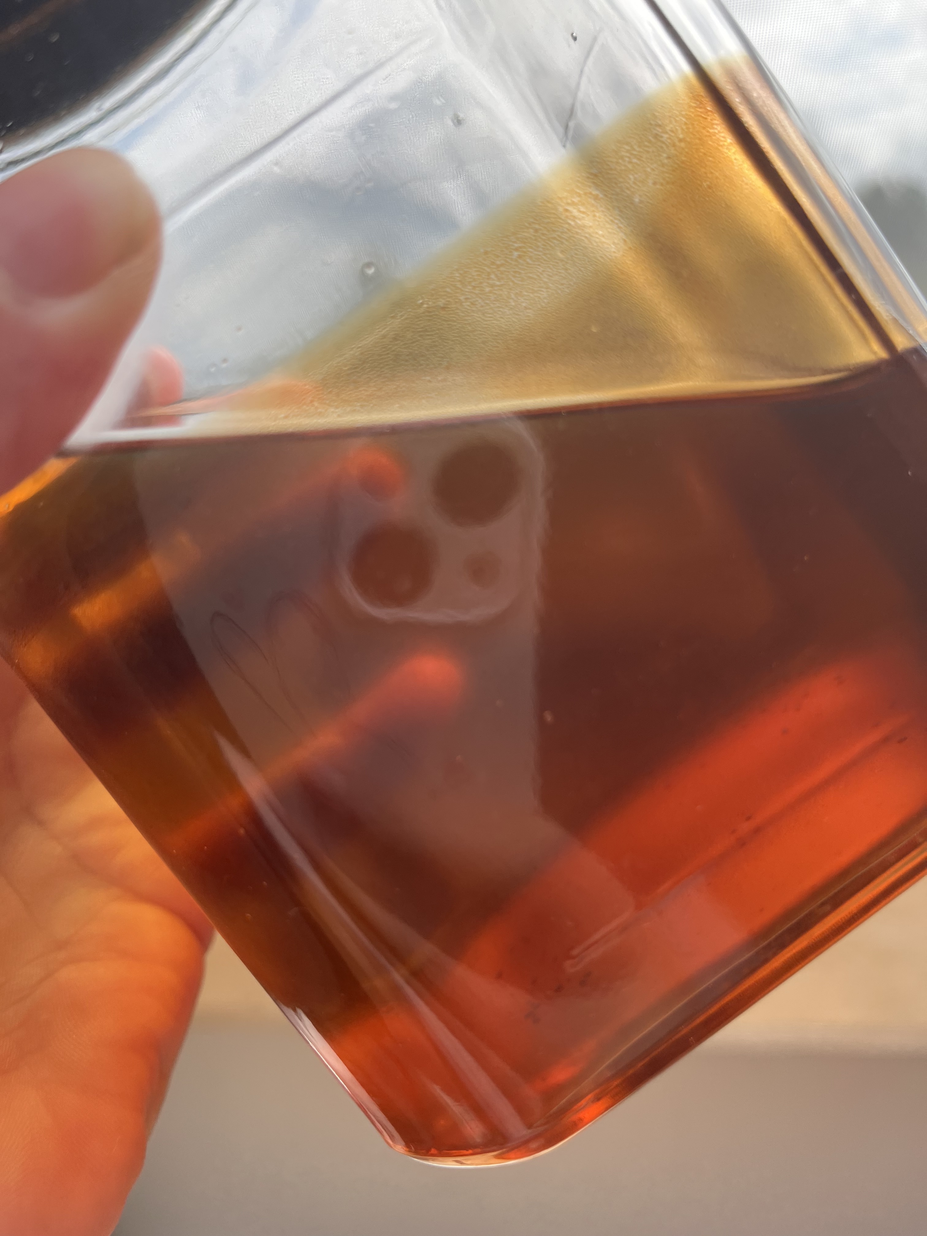

Maar als je dan deze mooie vloeistof bekijkt…
Ga een donker hoesje maken om over de reinigingspot te hangen als ik deze niet gebruik.
Oei holy moly, dat ziet er idd uit als drab

Was plakkerig spul op het uurwerk.
Dat oranje was zeker niet vanwege de vele uurwerken, maar mijn Elma staat op zolder. Waar het warm is en met mooi weer flink de zon op staat… dus denk idd een reactie in de wat verouderde vloeistof.
Hahahah jah lekkkker….ik heb hem in een donker koele plek……hopelijk minder snel brak dan bij jou

Lijkt wel stroop die tussen de wafels zit, toch de kleur, smaak zal wel iets anders zijn.

Tip van Flip: ik giet mijn reinigingsvloeistof na gebruik in een donkergroene of donkerbruine wijnfles met schroefdop en bewaar deze in een kastje. Spul blijft mooi schoon en veroudert niet.
