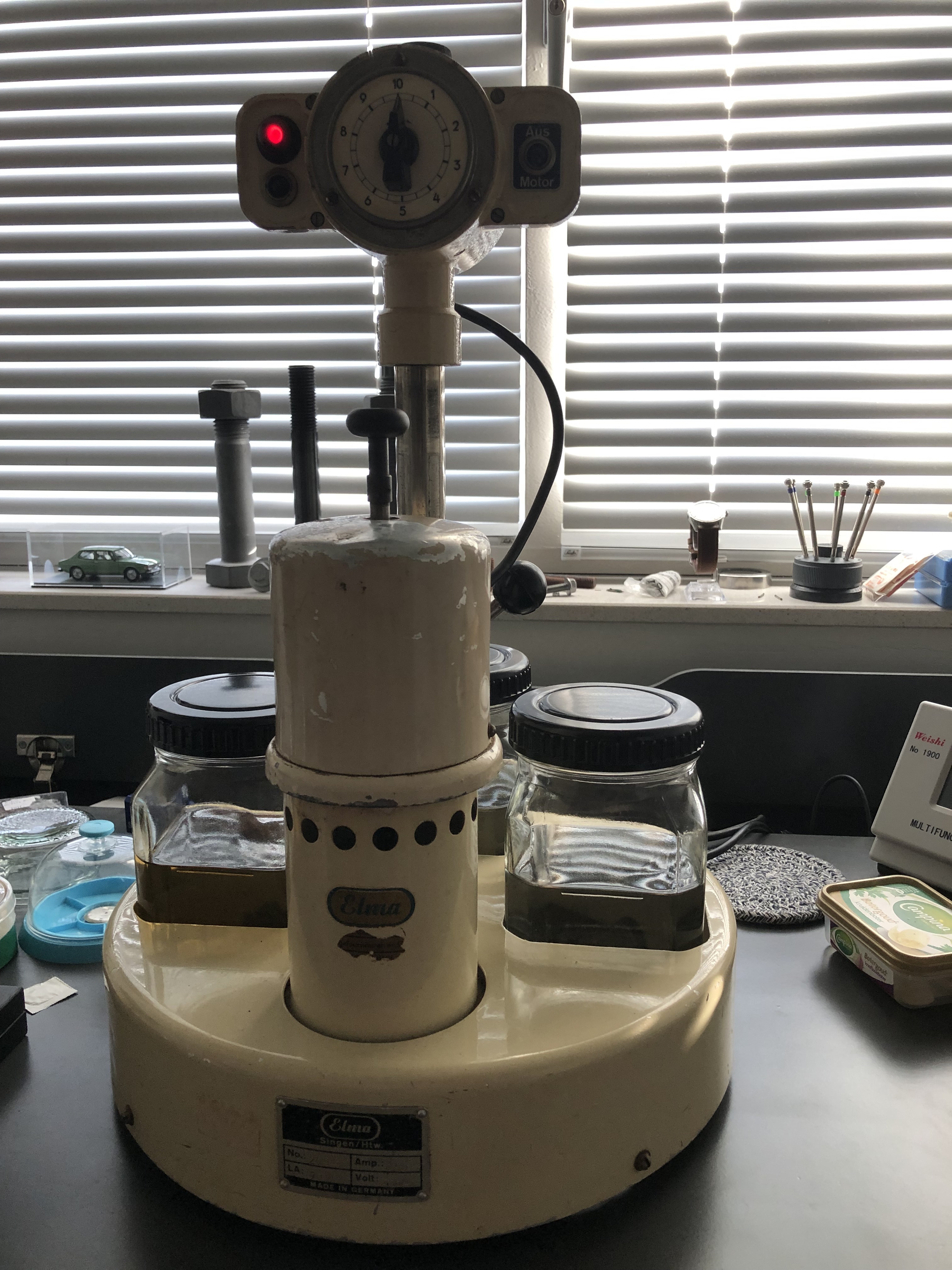

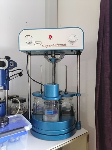

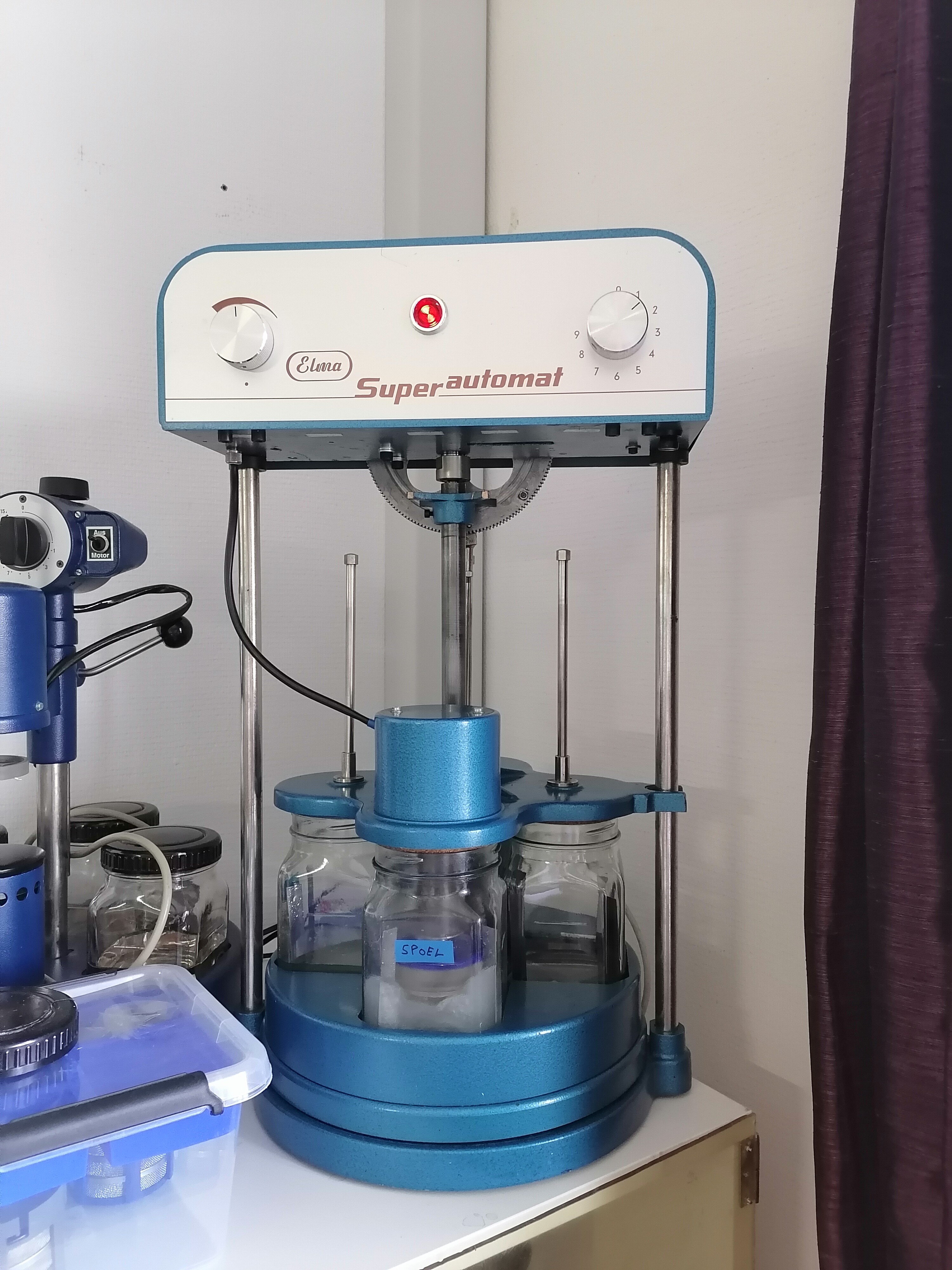

Net mijn SE weer gebruikt voor twee spoelbeurten, ding is waarschijnlijk nooit helemaal “gedaan” maar alles werkt super. Na aanschaf alle pakkingen gedaan en de hele machine enorm goed schoongemaakt. Alle meuk die er op zat heeft e.e.a. wel goed geconserveerd. :wink:
5 jaar terug een plots defect warmteplaatje gewisseld uit een donormachine die ik ook nog heb. Motor spint vrijwel geluidloos. :ok_hand:

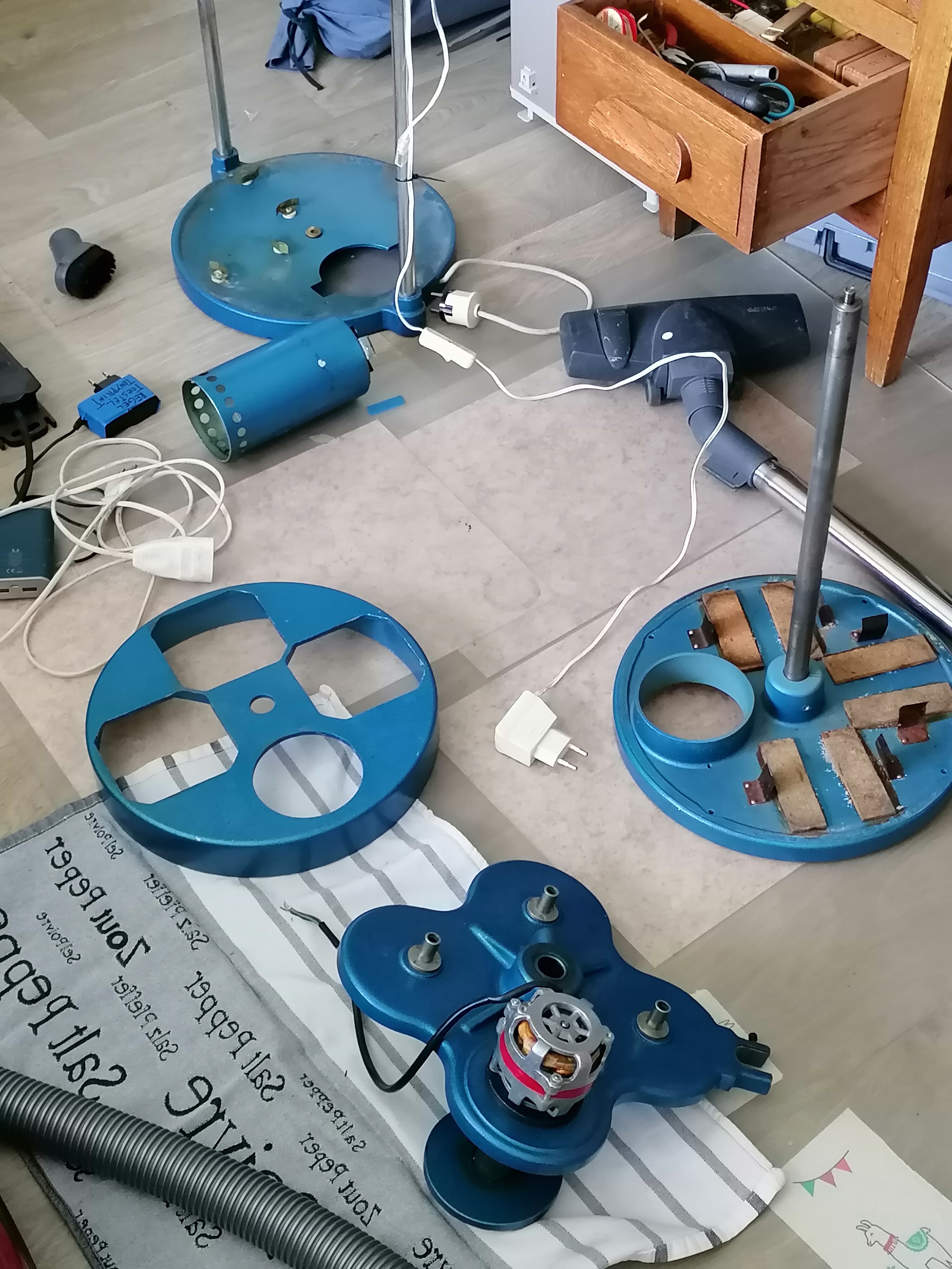

Ik heb inmiddels het apparaat al uit elkaar liggen, en ben er al achter, dat ik wel wat rekening moet houden met de dikte van de kabel. Die is bij dit apparaat niet zo heel erg dik (6,5mm). De huls kan max. 8,5mm kabel hebben, daar past de neopreenkabel net door… (7,4mm). Dan nog wat vaseline aan de kabel, en dan lijkt me het schuren ook geen probleem! En het gebruik van krimpkous ipv tape lijkt me ook niet slecht. Als ik die aansluitingen bij de schakelaars zie, kan ik me trouwens best voorstellen, dat sommigen ooit een schok hebben gekregen… Dat kan beter, en dat zal ik dan ook doen.

Gisteren de bekabeling in orde gemaakt, nu bezig met de montage. En dan nog even wachten op de deksels, en kan ik mijn machine in gebruik nemen.
Ik heb de oude, die heb ik " Robin" genoemd.( Robotje van Bassie en Adriaan)
Voledig onderhoud gedaan.

Op zich is het helemaal niet zo heel moeilijk. Maar: Ik heb ook al in de gaten, dat deze apparaten op meerdere manieren zijn aangesloten, die allemaal goed werken…
Ik heb me extra tijd genomen om krimpkousjes om de solderingen te doen, kan natuurlijk ook met tape.
Ik heb het ook in de avonden gedaan, reken op ongeveer 2 avonden, en dan ook nog lekker op je gemak. Haasten heeft geen zin. Ik moest zelf een en ander uitvinden, dus dat kostte nog extra tijd.
Wat heb je nodig:
  • 50cm kabel 2x0,75m² (bij voorkeur neopreen H05RR-F)
  • 200cm kabel 4x0,75m² (ook neopreen H05RR-F)
  • 3 kabelschoen ring rood (0,5-1,5mm)
  • Soldeerbout
  • soldeertin
  • isolatietape of krimpkousjes
  • Kabelmes
  • Platte schroevendraaier
  • Tang om moeren vast te houden.
  • Kogellagervet
  • Als optie een nieuwe stekker. Ik heb gekozen voor een waterdichte stekker, omdat die goed gript, en ook gemakkelijk uit te trekken is.
En goed foto’s maken, hoe alles heeft gezeten. Houd er rekening mee, dat de kleurcodes van de kabels veranderd zijn, dat was bij mij ook zo. Op zich geen probleem, gewoon even logisch nadenken.
Het hele apparaat zit vrij simpel in elkaar, en het is bijna onmogelijk de onderdelen te verwisselen.

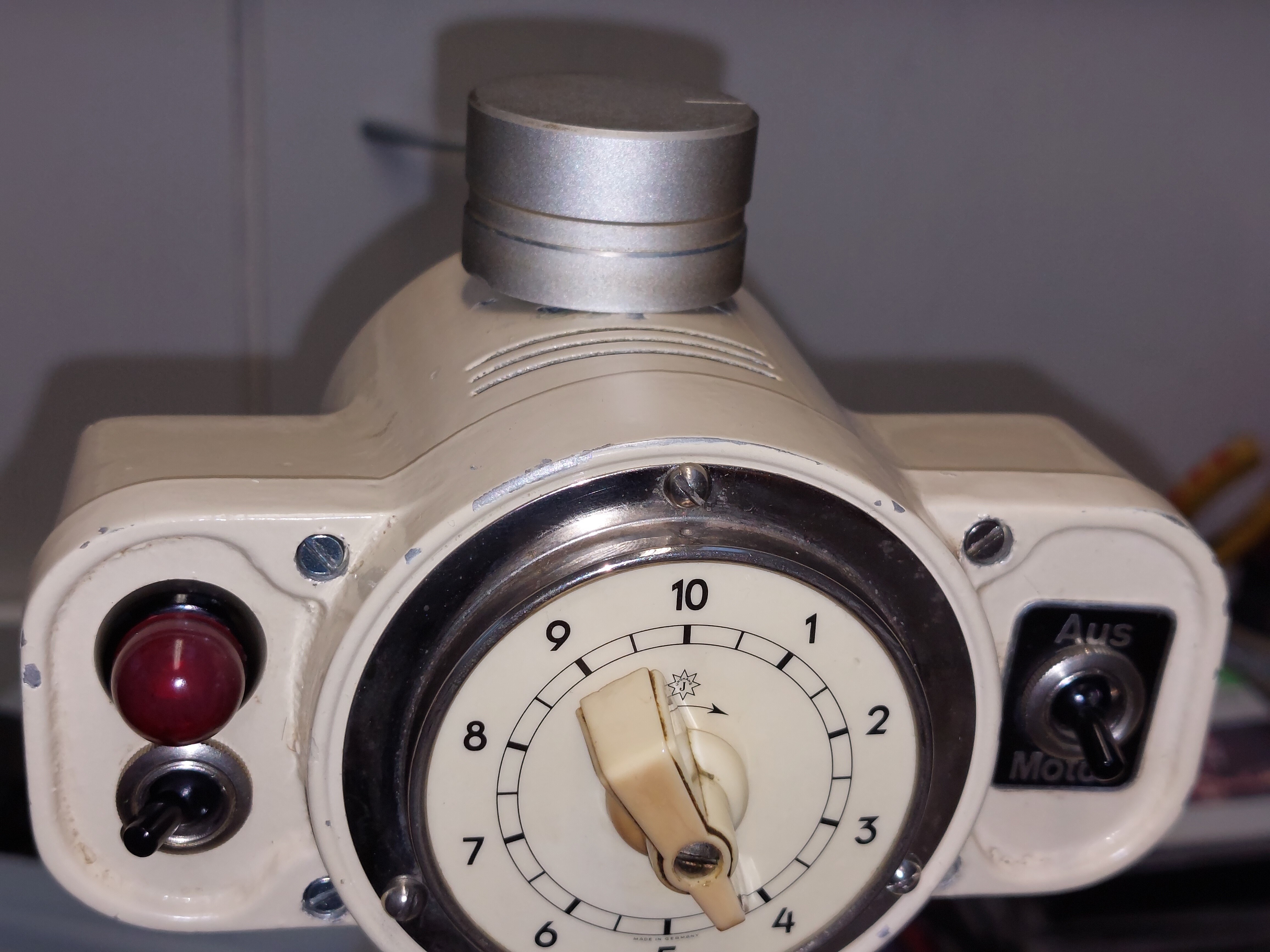

Ik heb overigens de knop van de regelaar vervangen door een knop van een oude stereotoren…
Ik moet alleen nog iets verzinnen voor het lampje voor de verwarming, want dat doet het niet. Dus ik ga kijken of ik het kan vervangen door een LED-exemplaar…
