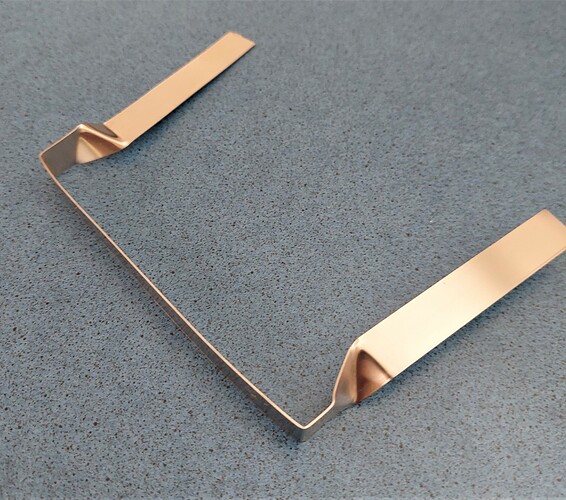

Met golfbrekers hoef je de machine ook niet zo snel te laten draaien toch.

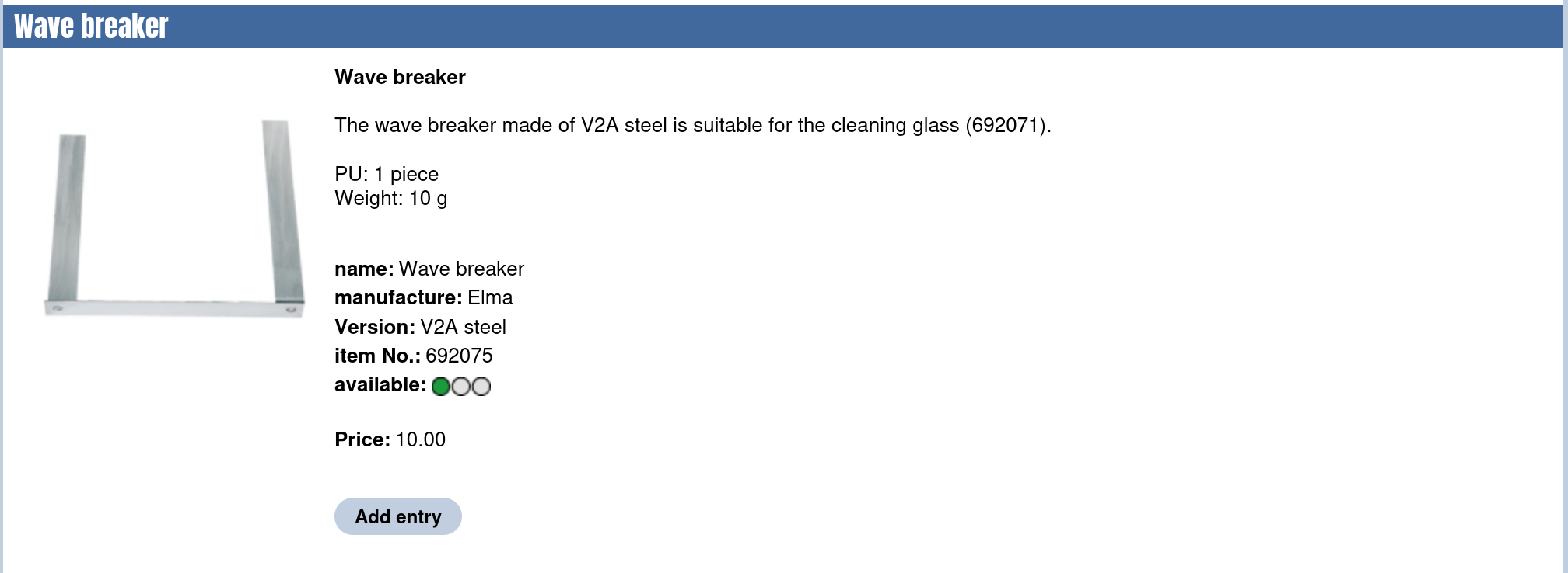

Zijn die golfbrekers ook los te koop? Zitten namelijk niet in mijn Elma potten.
Mooi, maar hij moet het onderste lagertje een keer vervangen
Kan je zelf maken met inox latten
Heb ik ook gedaan ooit.
Boley:
Belachelijk veel geld voor wat het eigenlijk maar is natuurlijk…
Het plaatje dat aan de bodem zit plooien zodat de 2 opstaande plataajes beter klemmen tegen de wand
Uit een rvs-strip.
Bepaalde manier van vouwen.
Dit zijn de brekers die ik in de potten heb.
Leuk, die ga ik ook eens proberen te maken!
Welke maat strip is het (breedte/dikte)?
Ik meet hier een breedte van 13 mm en dikte van 0,5 mm. Succes!
Thanks!
