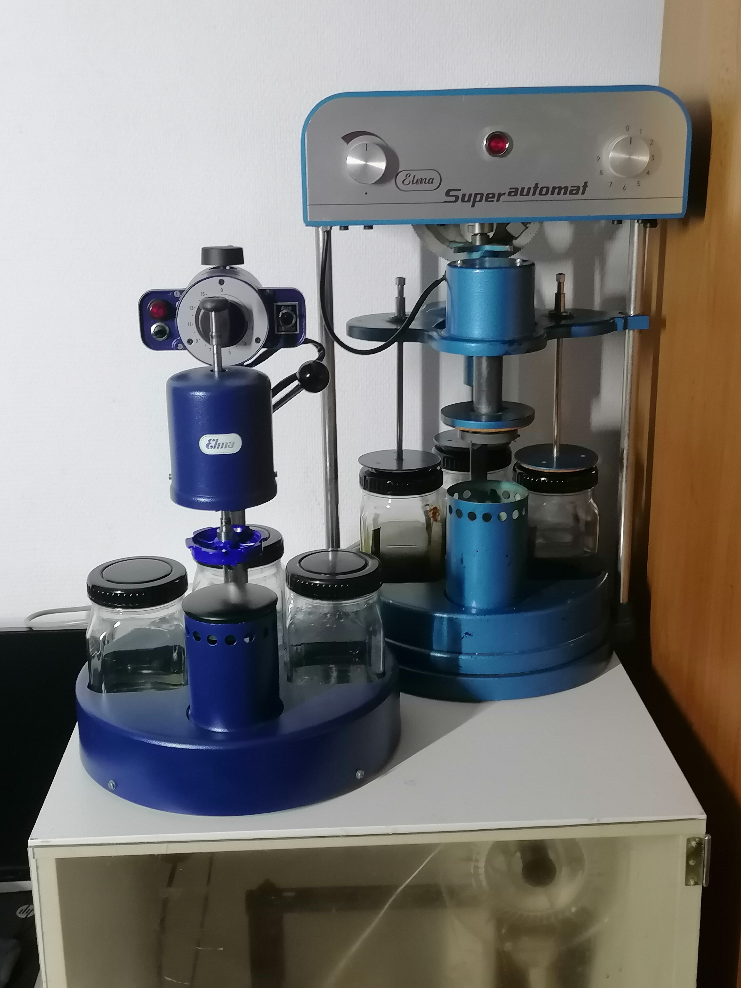

Hier dan de nieuwe oude Elma bij m’n andere
Ik ben een totale leek op het gebied van deze machines, maar wat is het voordeel van je nieuwe tov de oude?
Het is een super automat :wink:
Is automatisch,

De automaat die draait ook twee kanten op, dus wast wel iets beter, daarnaast de tijd instellingen, en je hoeft er niet bij te blijven staan, werkt het proces helemaal af, ik gebruik ook altijd de automaat.
