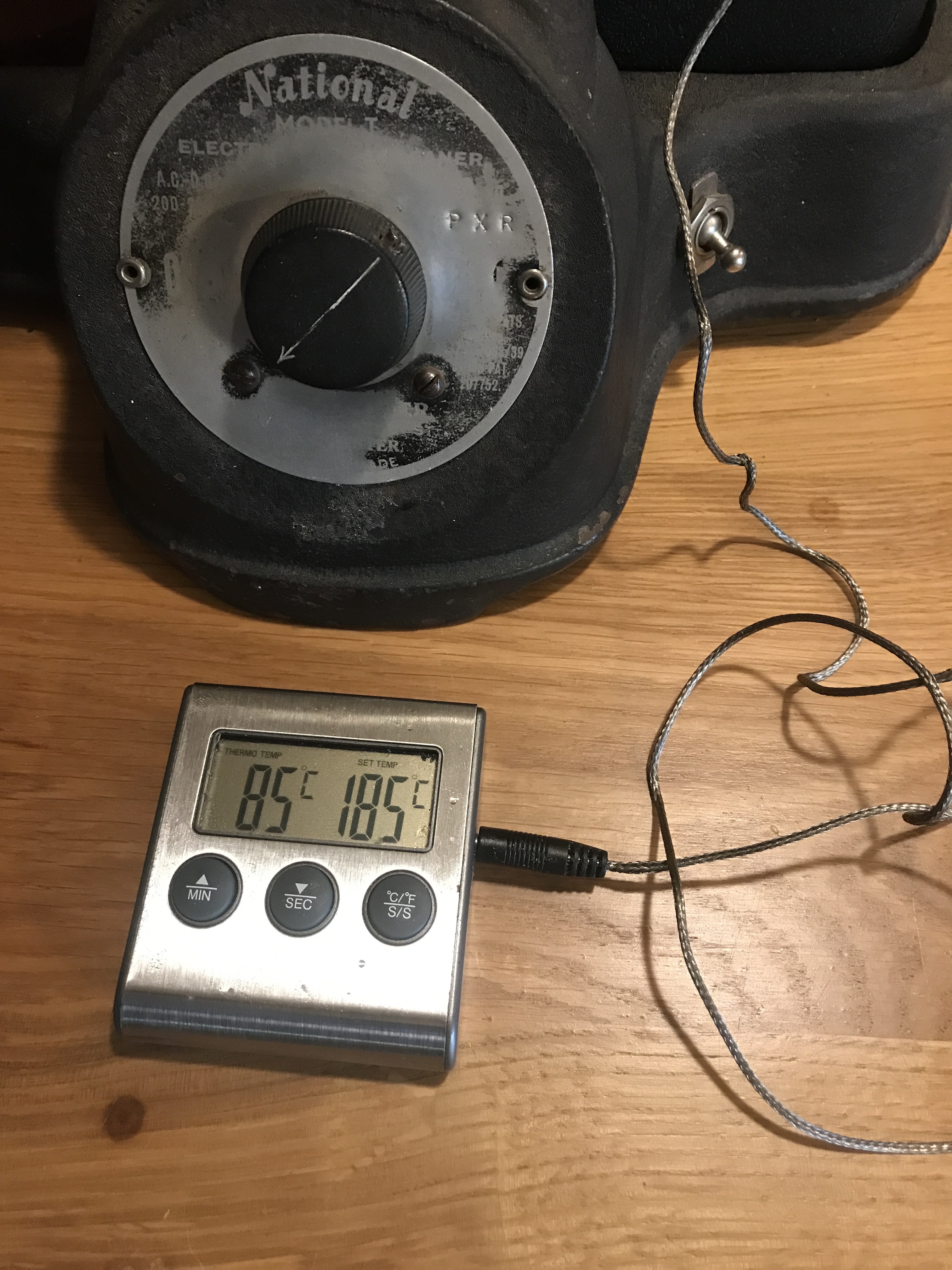

Ik heb een Engelse L&R en zal zo even de temperatuur meten van het plaatje , dit is een soortgelijk machine

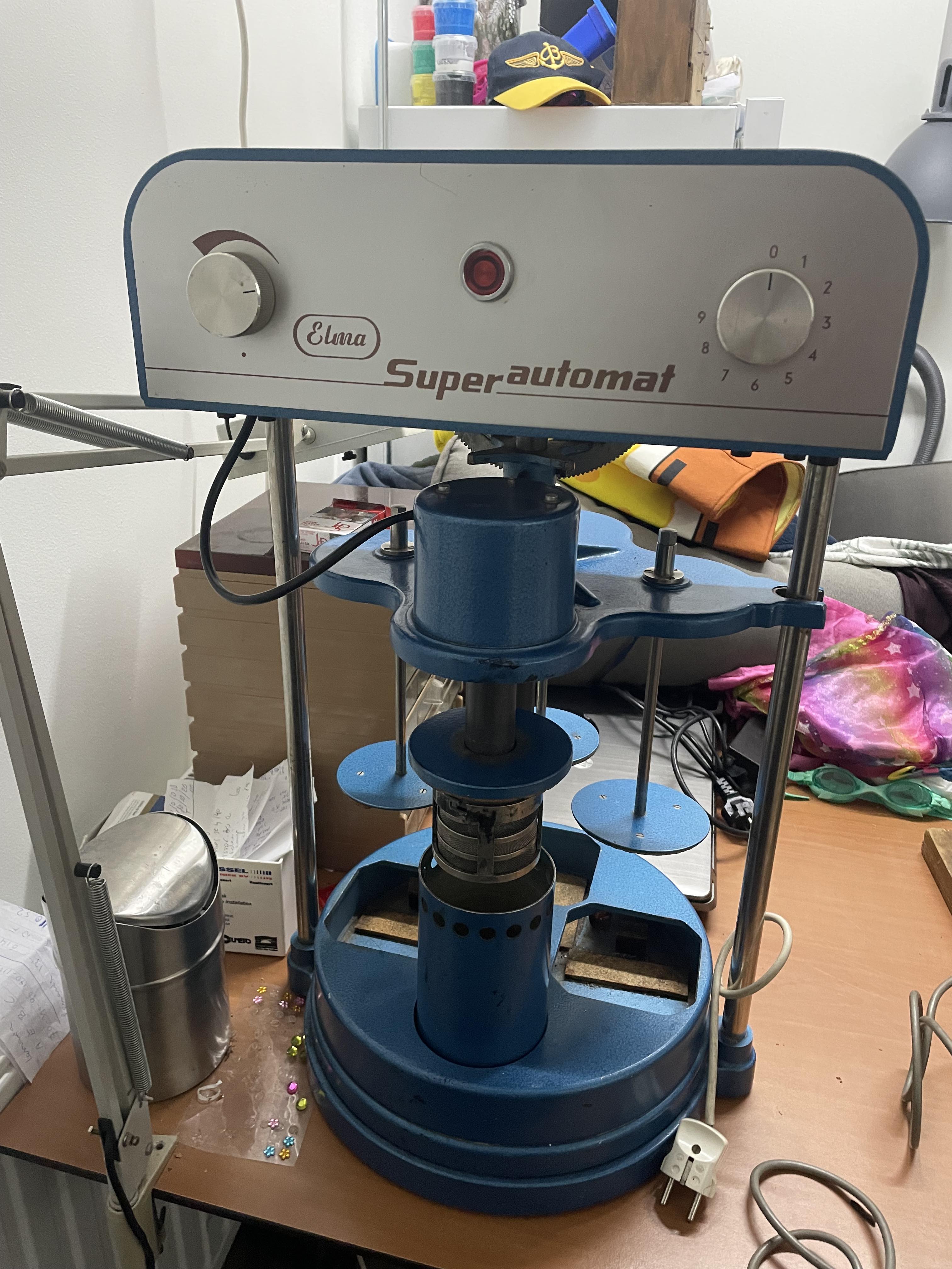

Ga morgen een Elma super automat ophalen en vroeg me af of er literatuur van bestaat?
Heb momenteel een super elite van de laatste generatie staan (donkerblauw)
Gefeliciteerd!
Bedankt!
Ik zal morgen nog wat foto’s maken
Heb deze meegekregen van de verkoper.
