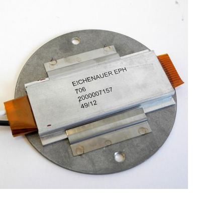

Echter de verwarming werkt niet. Deze losgeschroefd en meteen maar in plastic verpakt, deze is dus afgeschermd met witte asbest lijkt het. Van het element waren de draden doorgeknipt, dus waarschijnlijk ooit kortsluiting veroorzaakt.
Gelukkig zijn de elementen nog te krijgen via Ebay Kleinanzeigen. Wie heeft er hier toevallig nog een werkend verwarmingselement?

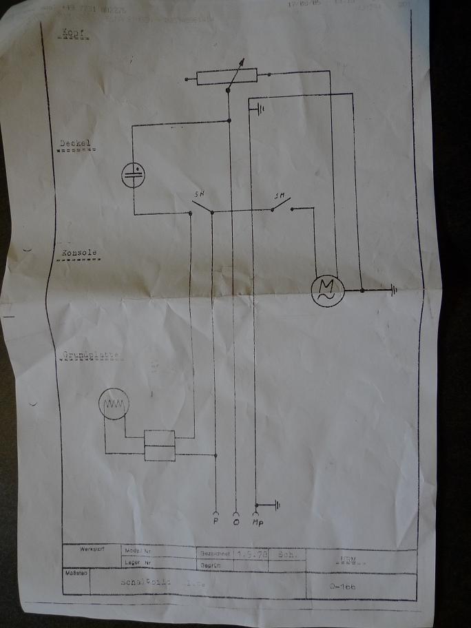

Hoi Perry, hoe staat het met je ELMA? Ik heb het aansluit schema voor de Super Elite gevonden. Ik hoop dat je er iets aan hebt. Succes!

Soms koop ik er op om door te verkopen, meestal daar wat ontbreekt of echt kapot zijn, daar zitten er ook wel eens bij daar het verwarmingselement van kapot is, dan pak ik een koffie zet apparaat en haal daar de verwarming uit, waar je de glazen koffie pot op zet, die afmeting is goed, en gemakkelijk te monteren Vaak moet ik de lagers in de motor vernieuwen omdat daar teveel speling op zit, dan slingert het korfje tegen de glazen pot

Dat is een goede tip! Momenteel staat er ook een NOS element te koop in de baai…
Als het voor je eigen machine is, ben je gesteld met die van eBay maar het kost je dan wel een 100 euro voor dat op je mat ligt, Voor mij is dat niet aantrekkelijk omdat ik ook zo goedkoop mogelijk probeer te verkopen, Dan zie ik ook mijn klantjes eerder terug. zowel voor onderdelen, gereedschap, advies, horloges, niet om geld te verdienen, maar gewoon het helpen van mensen heeft meer gevoels waarde, dan geld

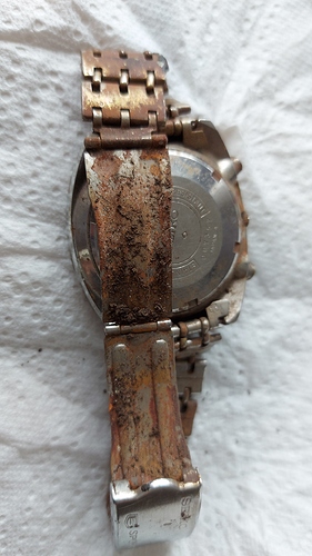

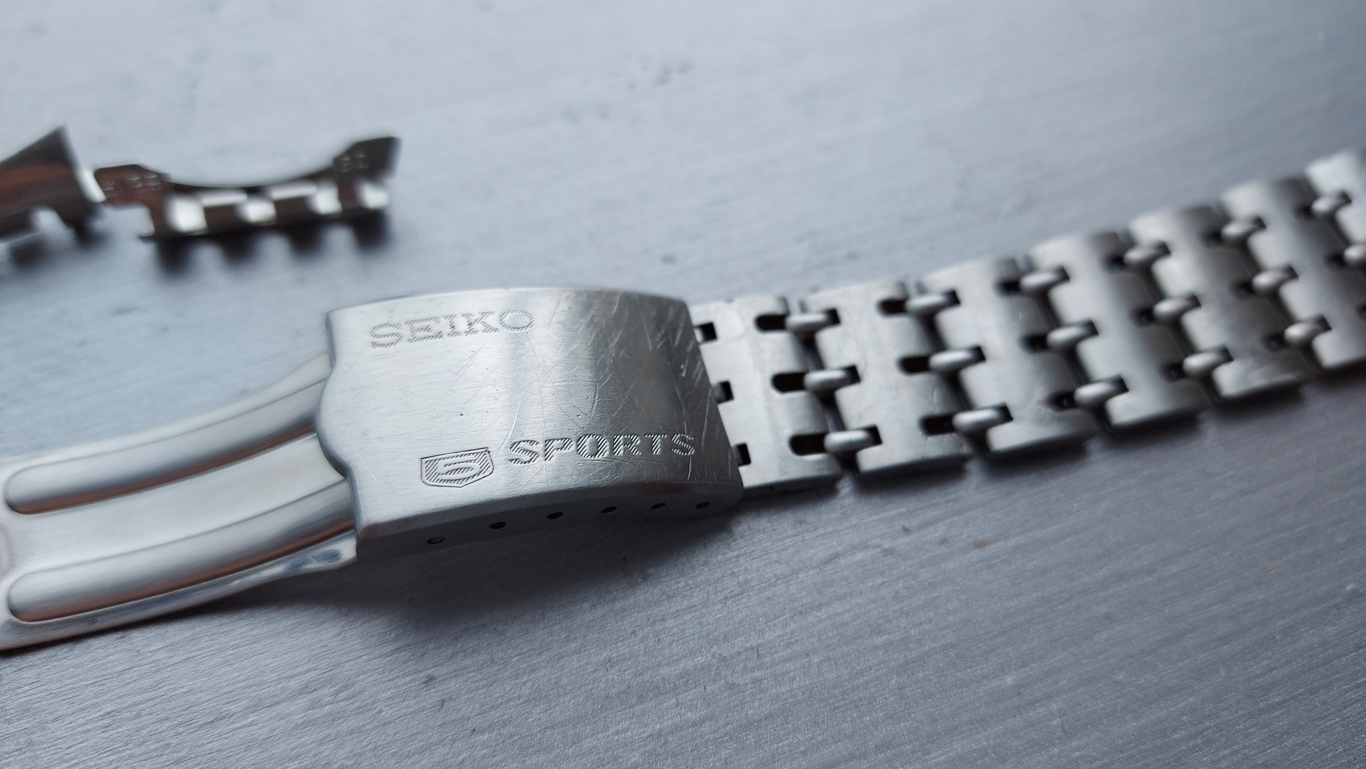

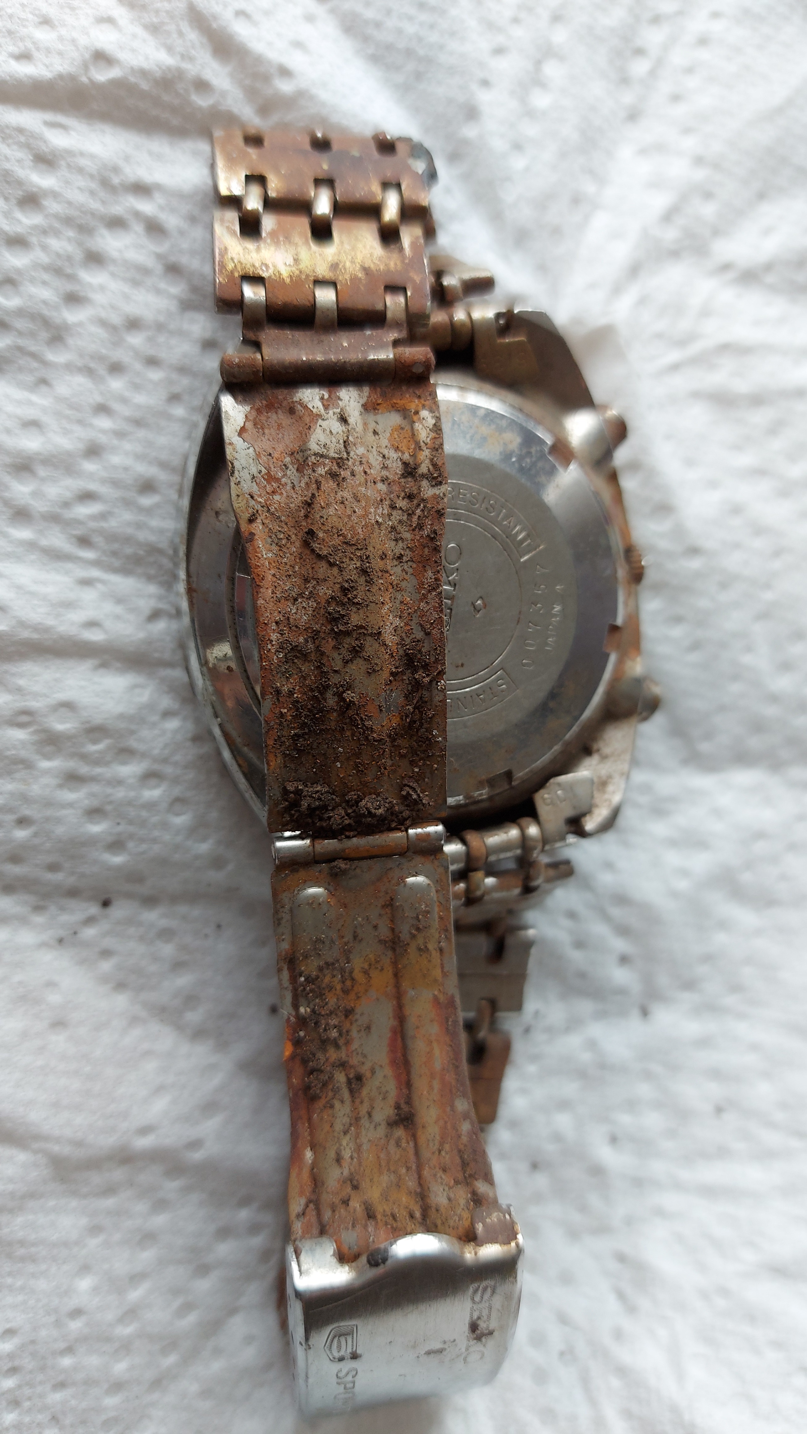

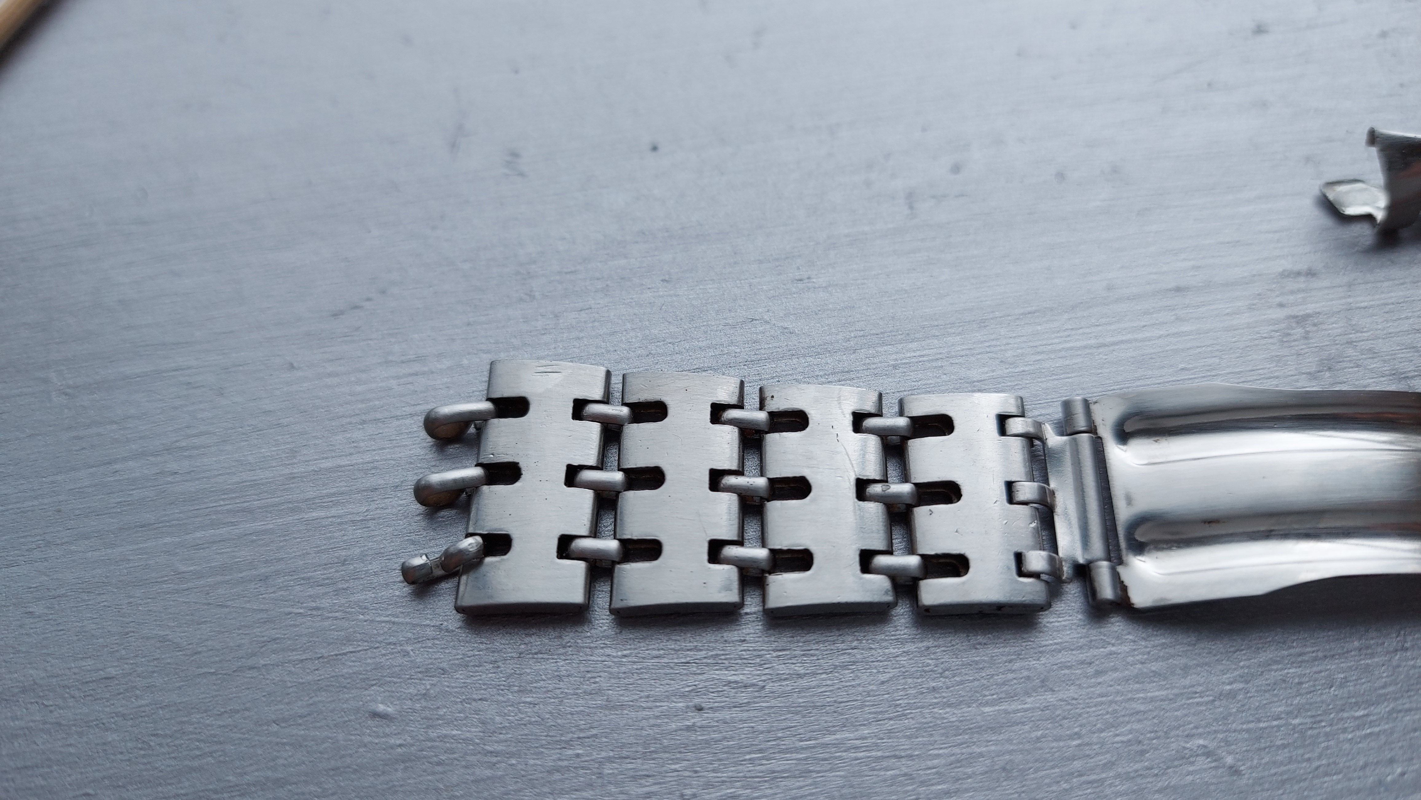

het gaat om een idee, een voor en na waarmee je laat zien waarom de aanschaf de moeite waard zou zijn. Kan dit bijvoorbeeld meer dan handmatig of scheelt het puur handwerk? Of staat het gewoon leuk in de hobby kamer?
Voorbeeld handwerk voor en na, schoonmaak van een bracelet:

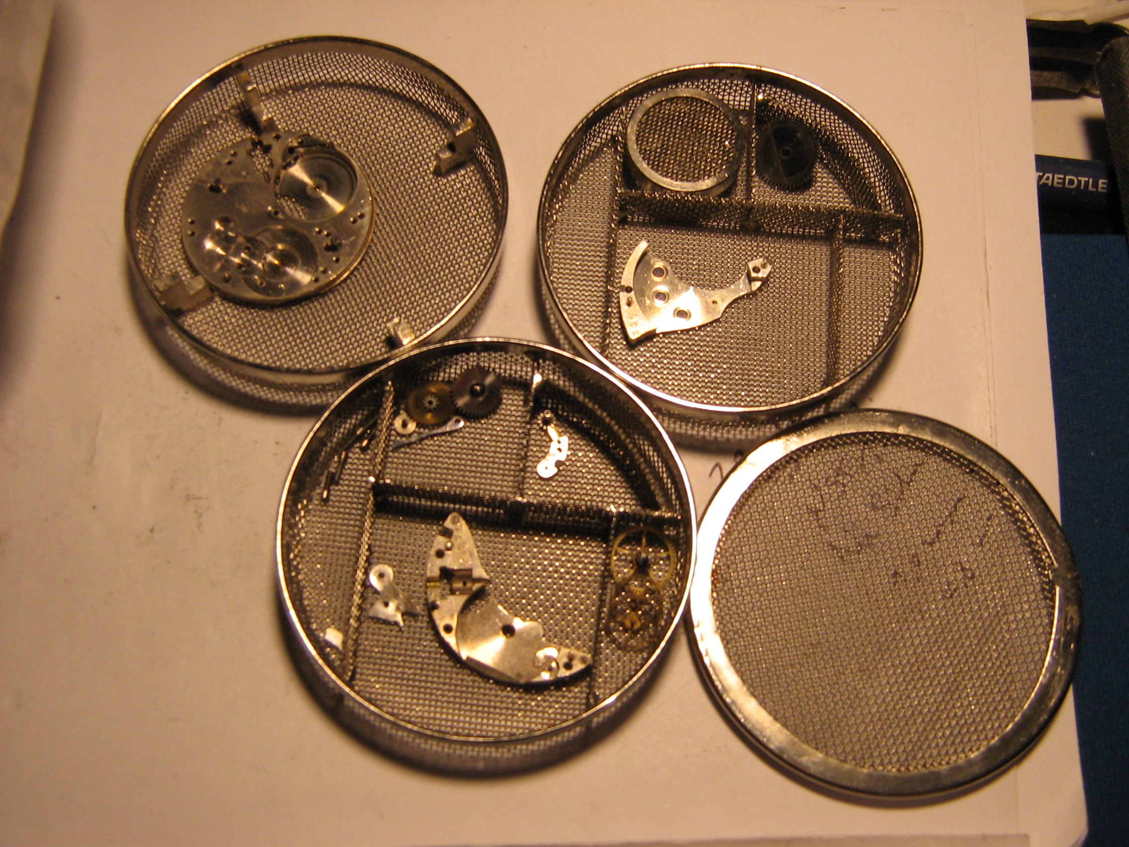

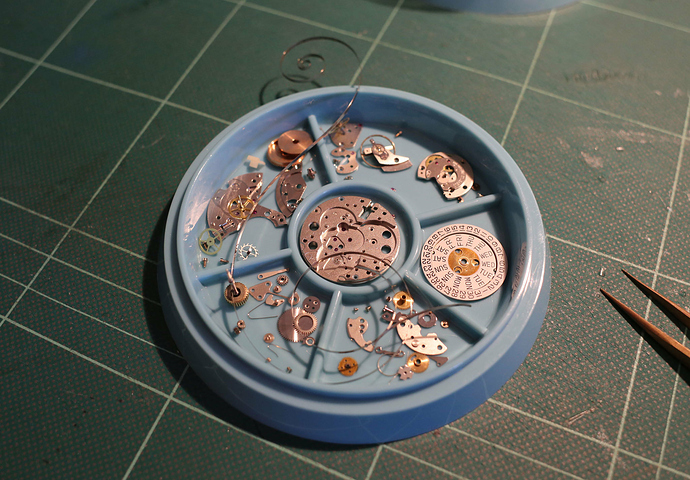

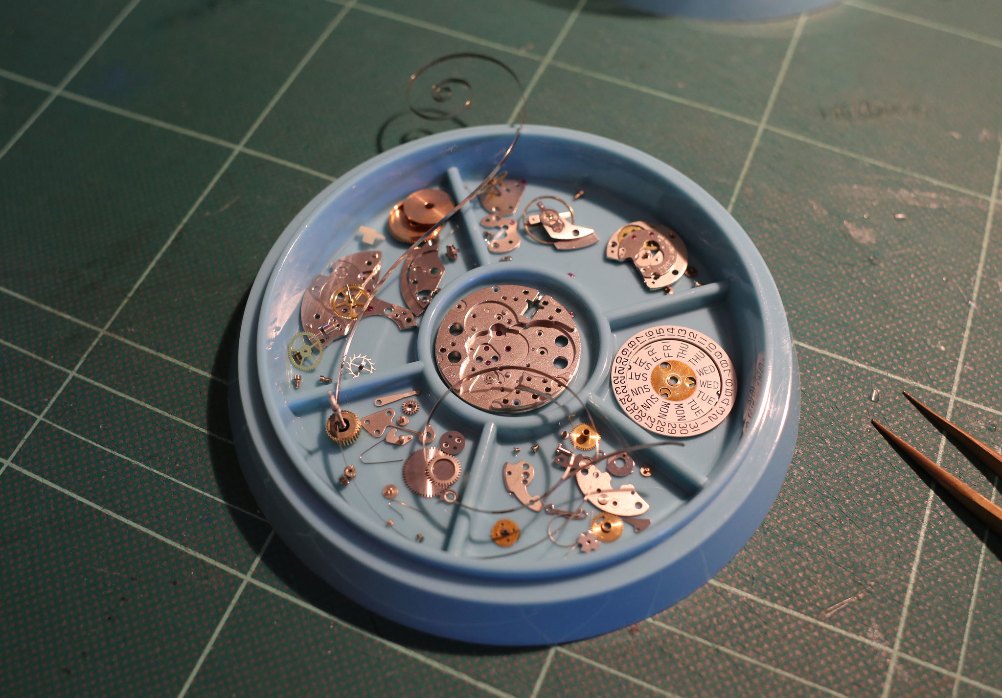

Dit apparaat is men name bedoeld voor uurwerkonderdelen. Als je bijvoorbeeld een automaat met dag en datum uit elkaar sloopt heb je een serieuze bak onderdelen liggen. Als je die allemaal handmatig wilt schoonmaken met een kwastje ben je even bezig, maar met zo’n Elma is het zo gepiept.

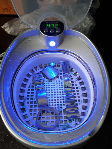

Voor dit soort klussen gebruik je geen reinigingsmachine maar een ultrasoon. Let wel, banden, kasten, kronen, glazen maar GEEN uurwerken. Die gaan zoals @wbcoupe aan geeft, in de reinigingsmachine.

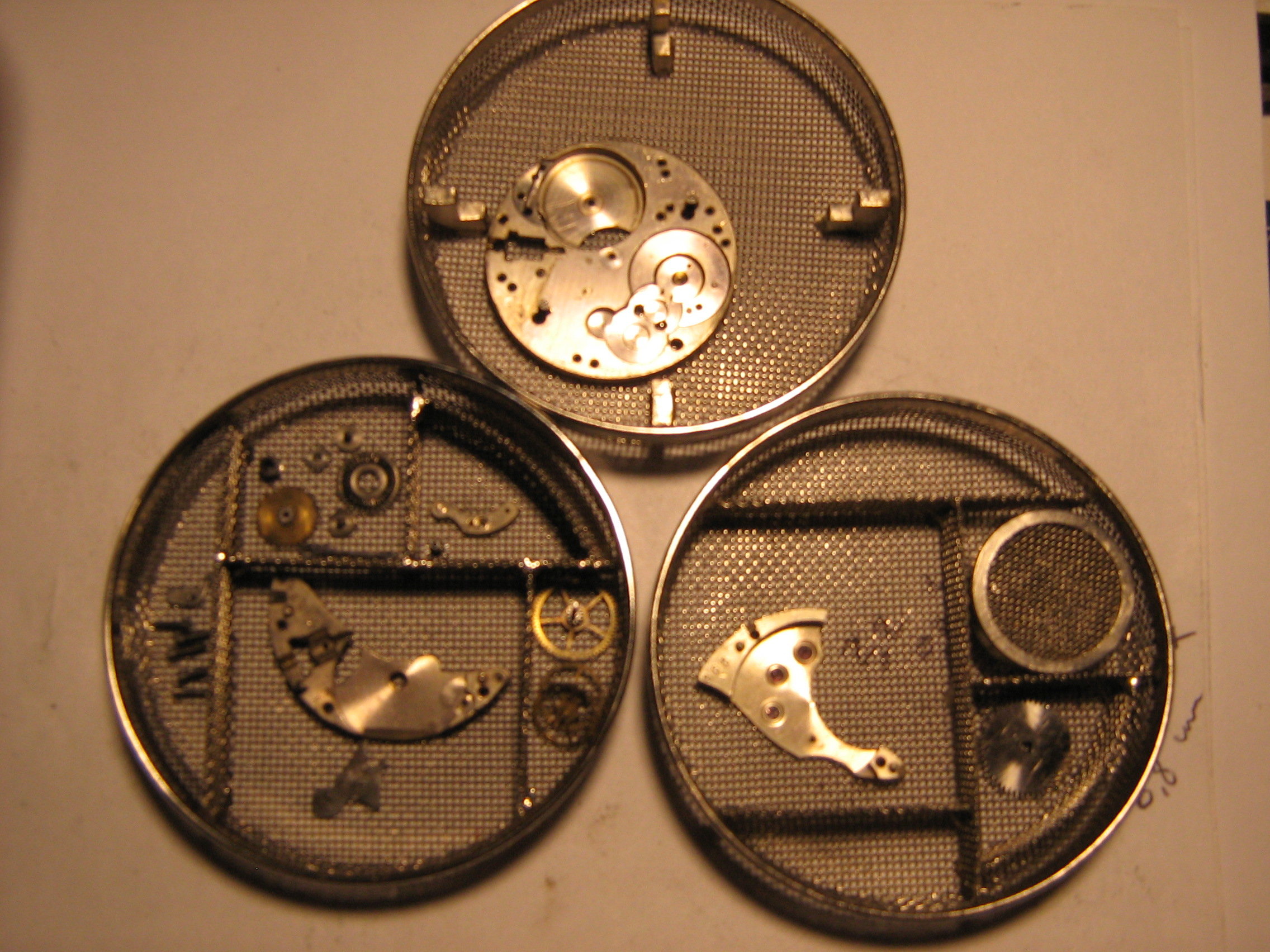

Ja zoals gezegd is deze machine alleen maar voor uurwerken.En die moeten helemaal uit elkaar zijn, anders is het zoals was te doen met knoten in de kleden

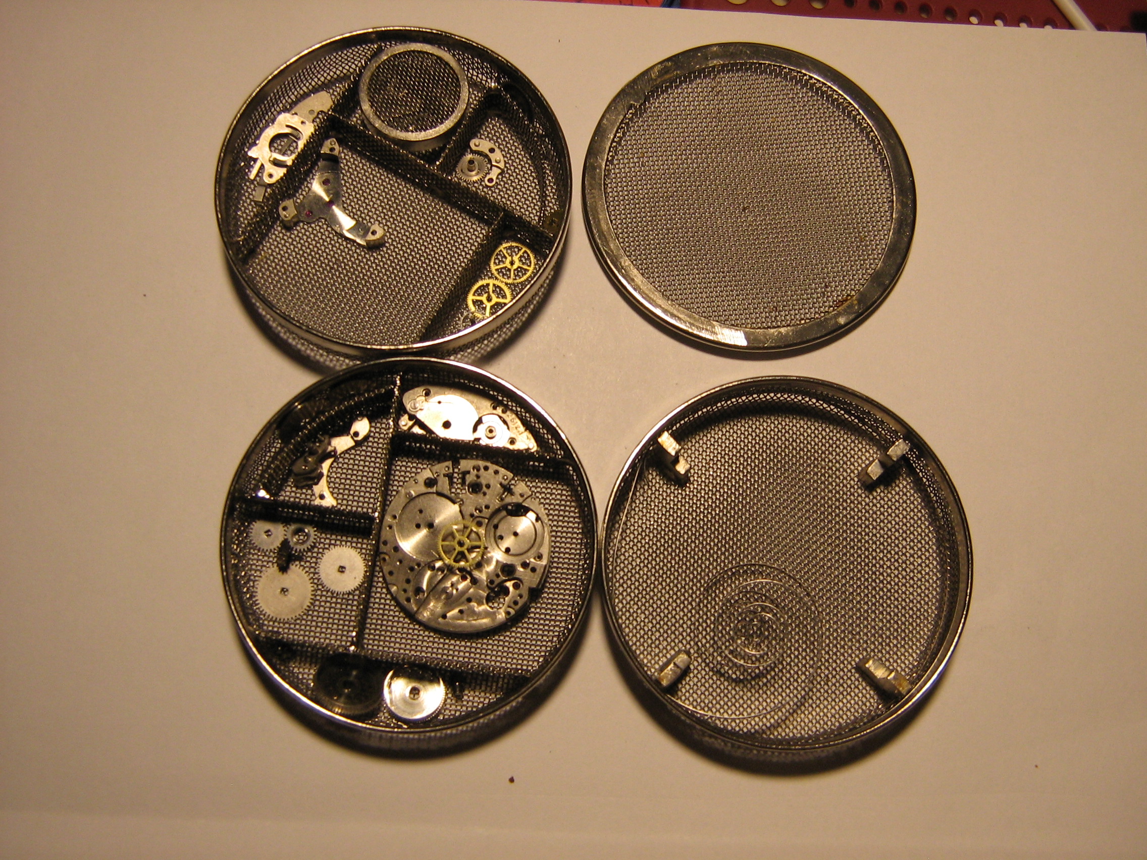

Voor een Elma mag je niet meer betalen dan max 250 euro daarbij moet hij dan ook in uitstekende staat zijn en alles werkend, Nog niet lang geleden stond er hier op het forum nog een te koop in Breda, die heb ik er maar bij gekocht voor nog geen 200 euro dacht ik, in zeer goede staat behalve de korfjes waren er niet bij, maar die heb ik genoeg nog liggen.

Dan moet ik je nog hartelijk bedanken, dat je de Elma voor John naar zn auto hebt gedragen, En de Elma staat mooi te blinken met de nodige korfjes erbij. Was er echt heel blij mee hoor
