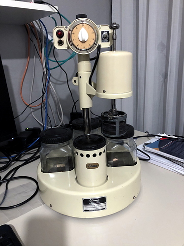

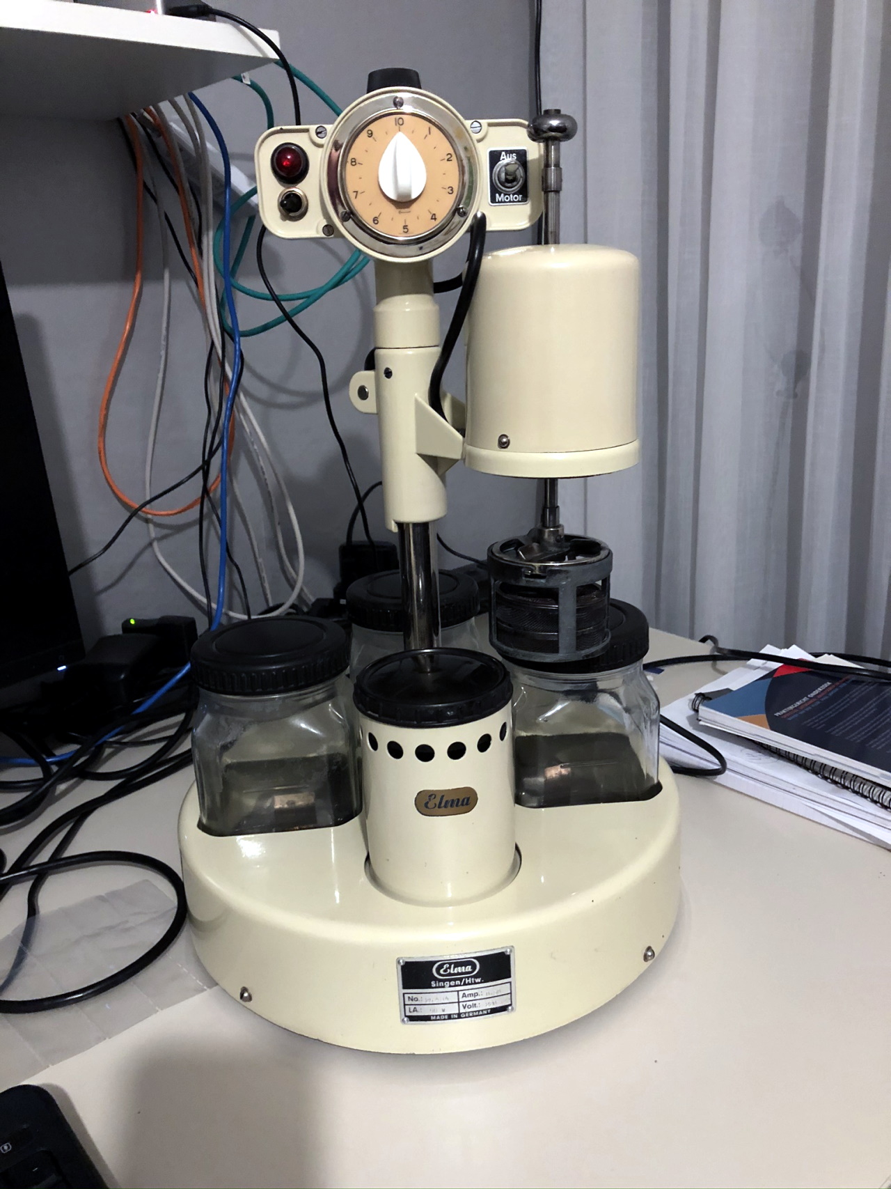

Ik ben sinds gisteravond ook de trotse eigenaar van een Elma. Ik mocht hem meenemen voor 150 euro dus ik denk dat hij mij wel gegund werd

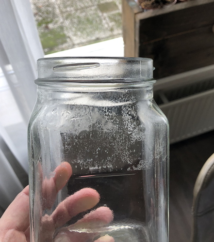

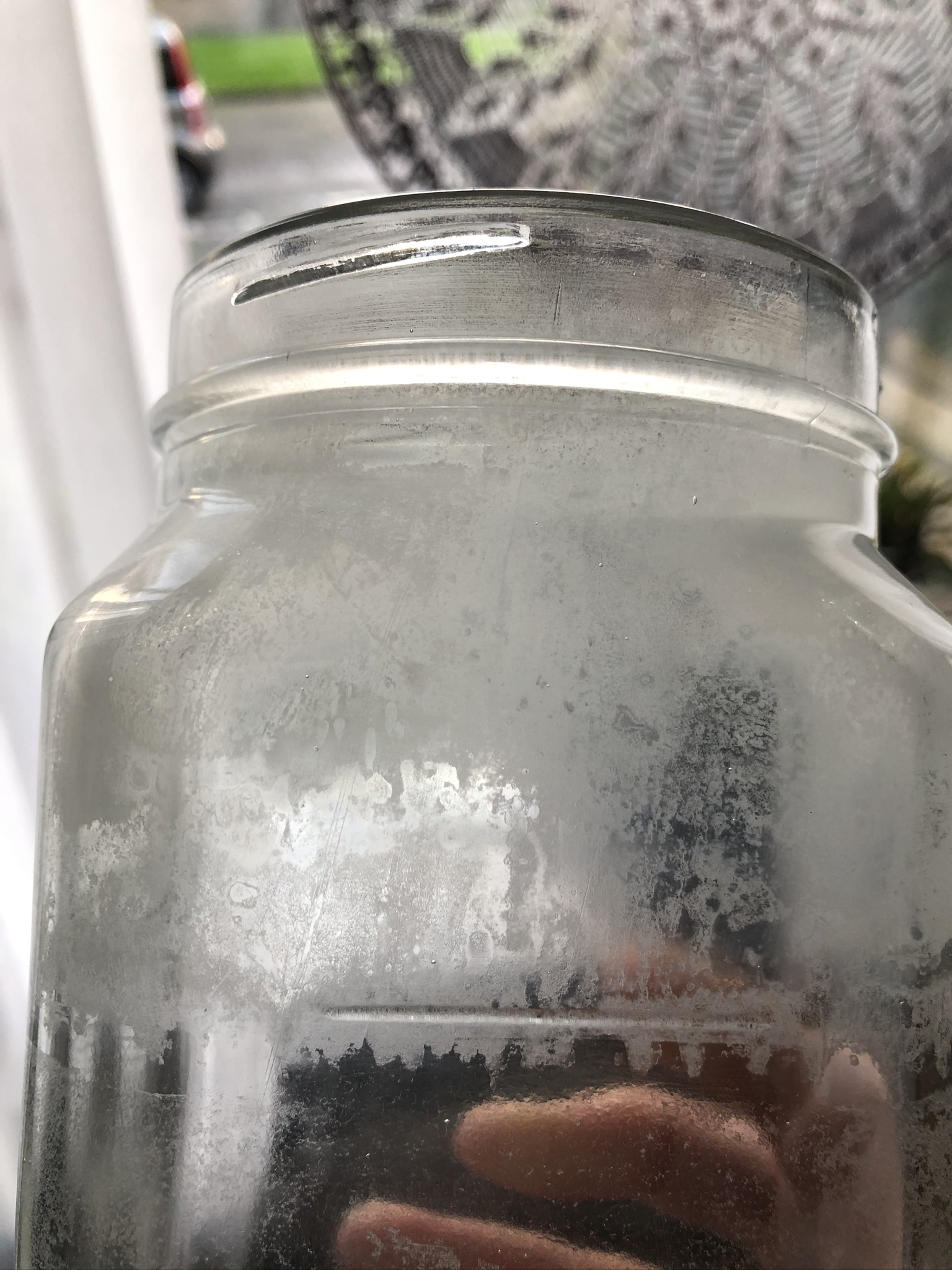

Heeft iemand voor mij advies hoe ik de glazen potten schoon krijg? Met afwasmiddel en een sponsje boek ik weinig resultaat.
Ik denk dat je met een schuurspons al best ver kan komen.
Ik denk dat het deels schade aan het glas door etsende werking van schoonmaakvloeistoffen is, vrees dat je dat niet helemaal weg gaat krijgen, de mijne heeft dat ook.

Topprijs! Investeer even in nieuwe dekselpakkingen, een nieuwe motorpakking (alles kurk, zoals je weet/ziet), check of de deksels geen scheurtjes hebben (zijn ook nog te koop), controleer of in de schoonmaakkorfjes alle schotjes nog vast zitten (zelf even solderen) en check dat ook voor de kurk-stukken onder de potten. Ziet er heel netjes uit!
De pakkingen e.d heeft Cousins wel, zoek dan ook onder de RM90 onderdelen (zijn compatibel).
Zie nu dat je de metalen korf nog hebt; (ik ook) helemaal top, de plastic variant smelt nog wel eens in de verwarmingsbuis… …daarin sowieso de korf niet helemaal tot de aanslag naar beneden drukken voor gebruik, dat wordt echt loeiheet. Ik houd hem plm 1 a 1,5 cm hoger dan dat.
Glazen zijn waarschijnlijk echt aangevreten, meer dan dat ze vuil zijn.
Iedereen bedankt voor de antwoorden. Met een beetje anti-kal heeft mijn vrouw ze nog iets schoner weten te krijgen maar het glas is inderdaad een beetje aangevreten. Ik zal in ieder geval even investeren in nieuwe pakkingen en kurk.
