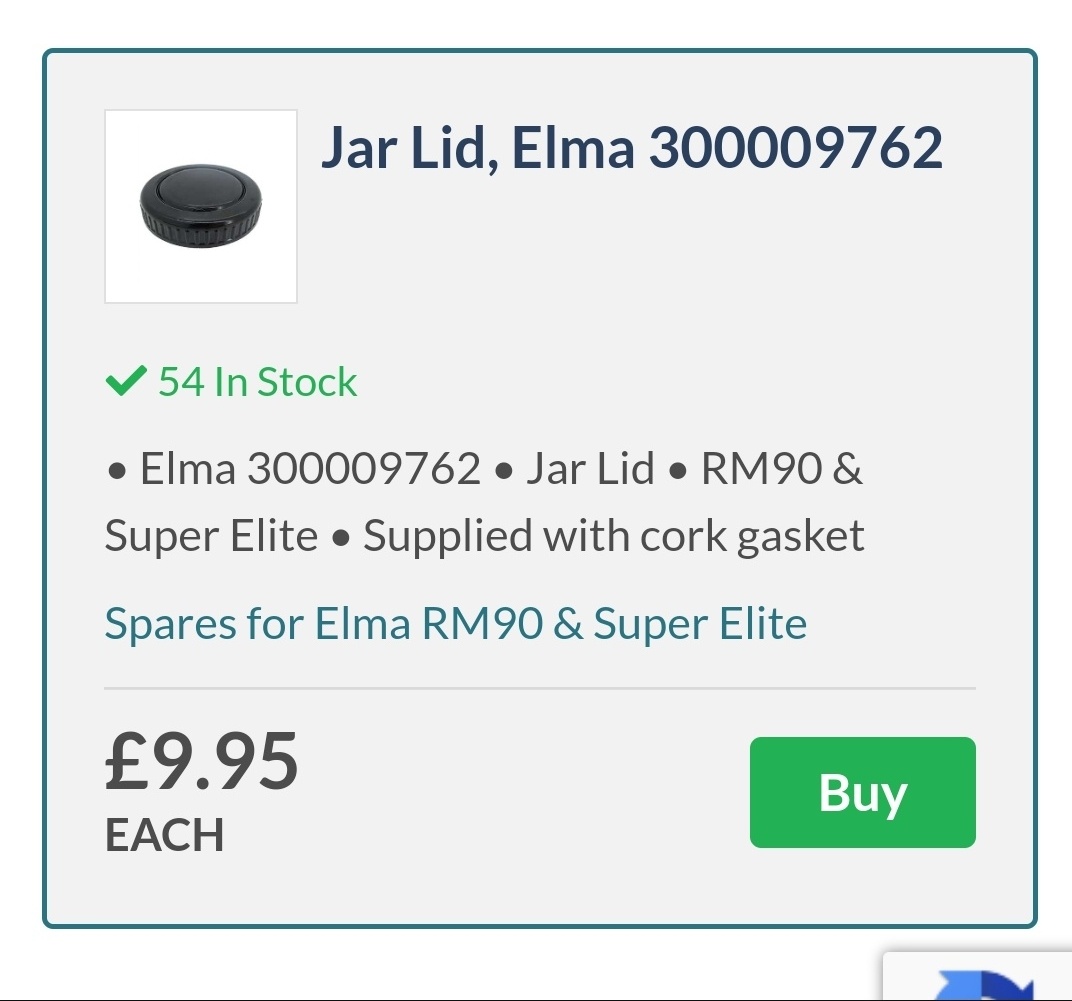

Bij Cousin UK zijn de deksels wel te krijgen.
Voor onder de potten is de tip van @Bsmets1971 prima.
Enig idee van bijkomende douane kosten? Ik vind ze op andere websites voor 16-20 euro, per stuk.

BTW en volgens mij 4 euro inklaring. Dan is de tip van @straoven de beste
