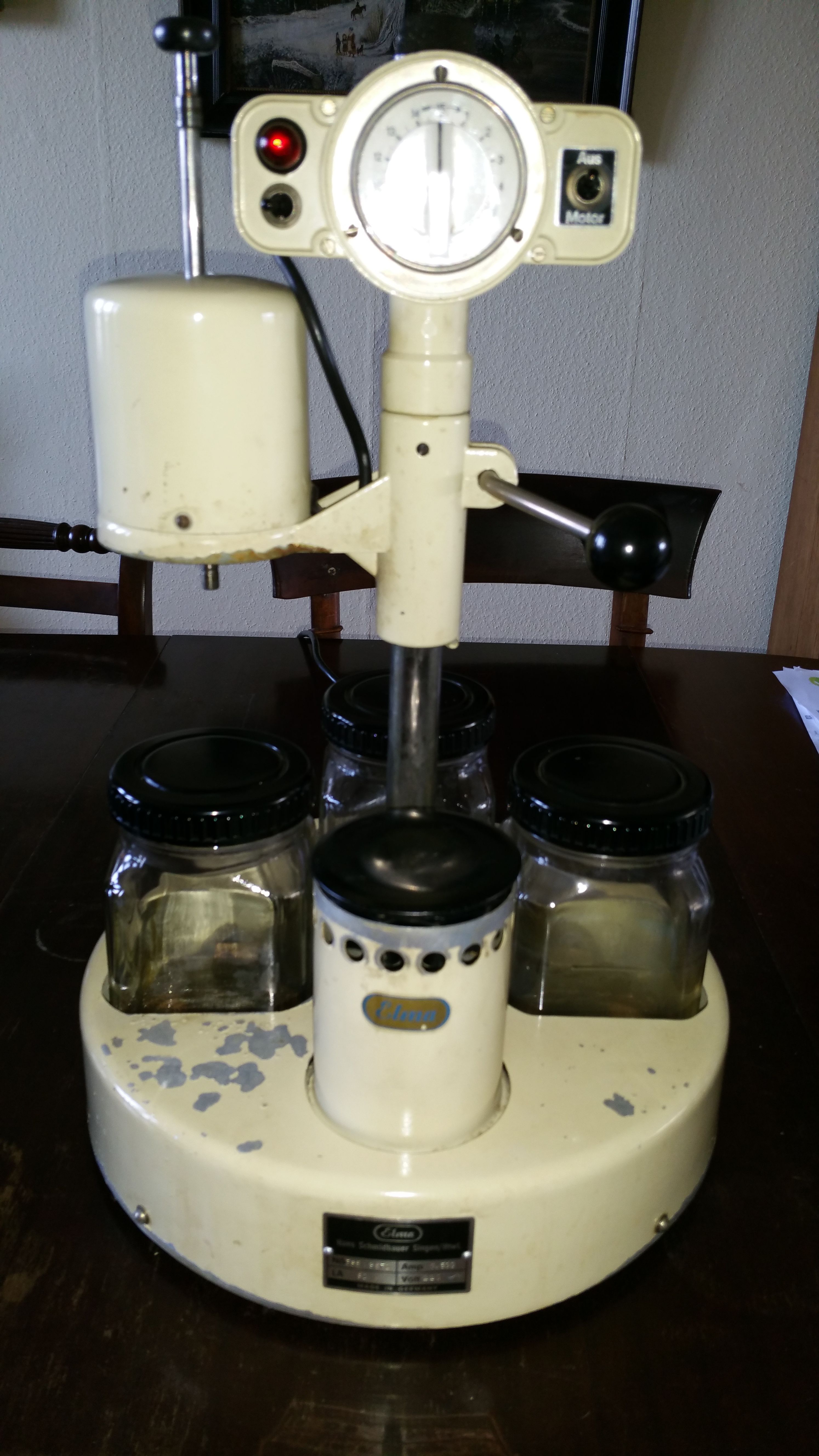

Dit is hem!
De potten met bakelieten deksels zijn nog in tact. Natuurlijk is de kurken pakking wel enigszins aangetast door de tand des tijds. Hij werkt gewoon op 220, ik heb het apparaat werkend gezien. Dus motor draait, timers doet ping na verloop van tijd en het droogbakje wordt warm.

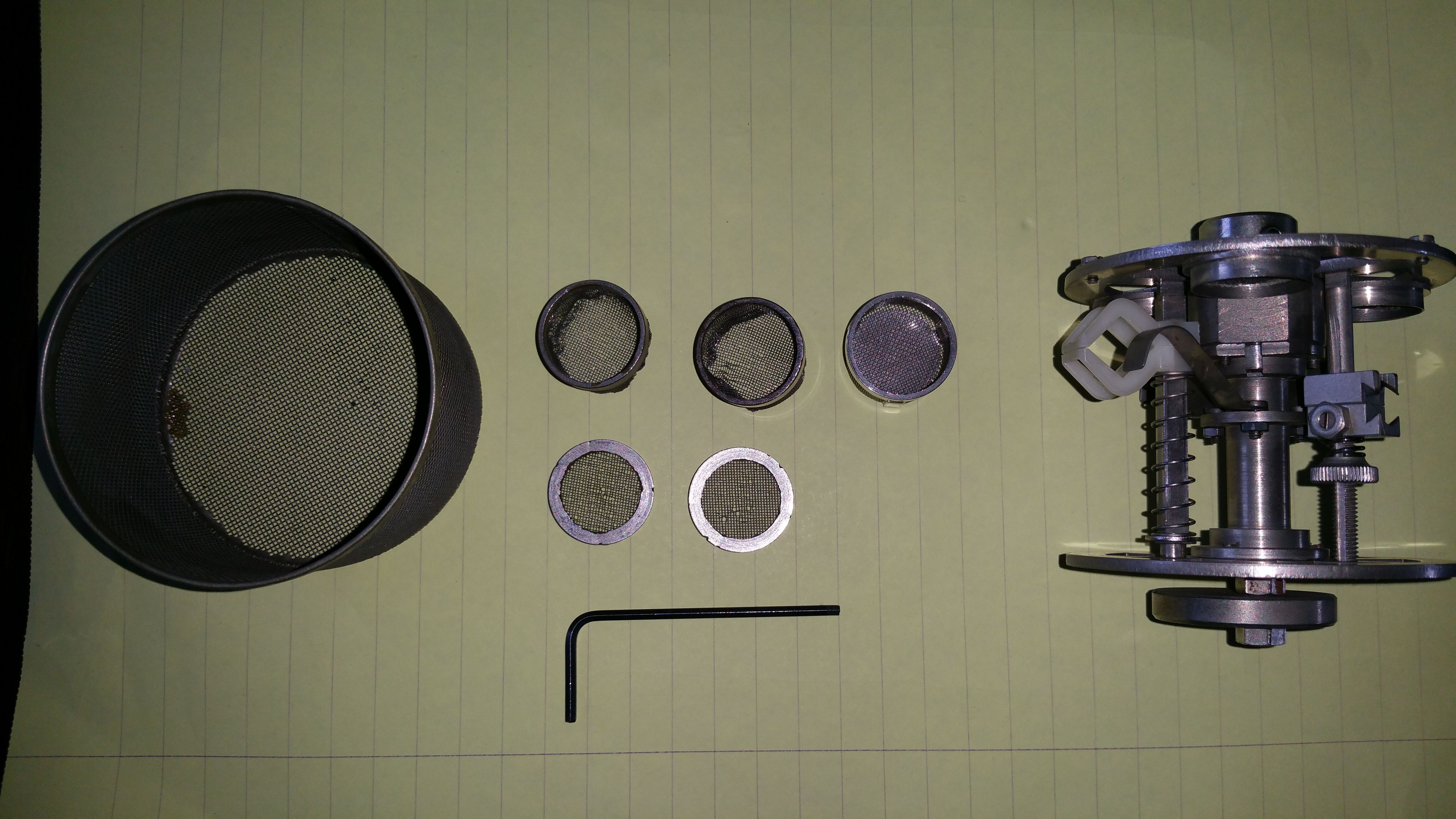

Dit zat er natuurlijk ook nog bij.
Lijkt me voldoende voor een amateur.
En als klap op de vuurpijl kreeg ik er gratis dit bij
Had meneer nu toch niet meer nodig. Alles dus voor 45 euro en een ritje van Den Haag naar Gouda.

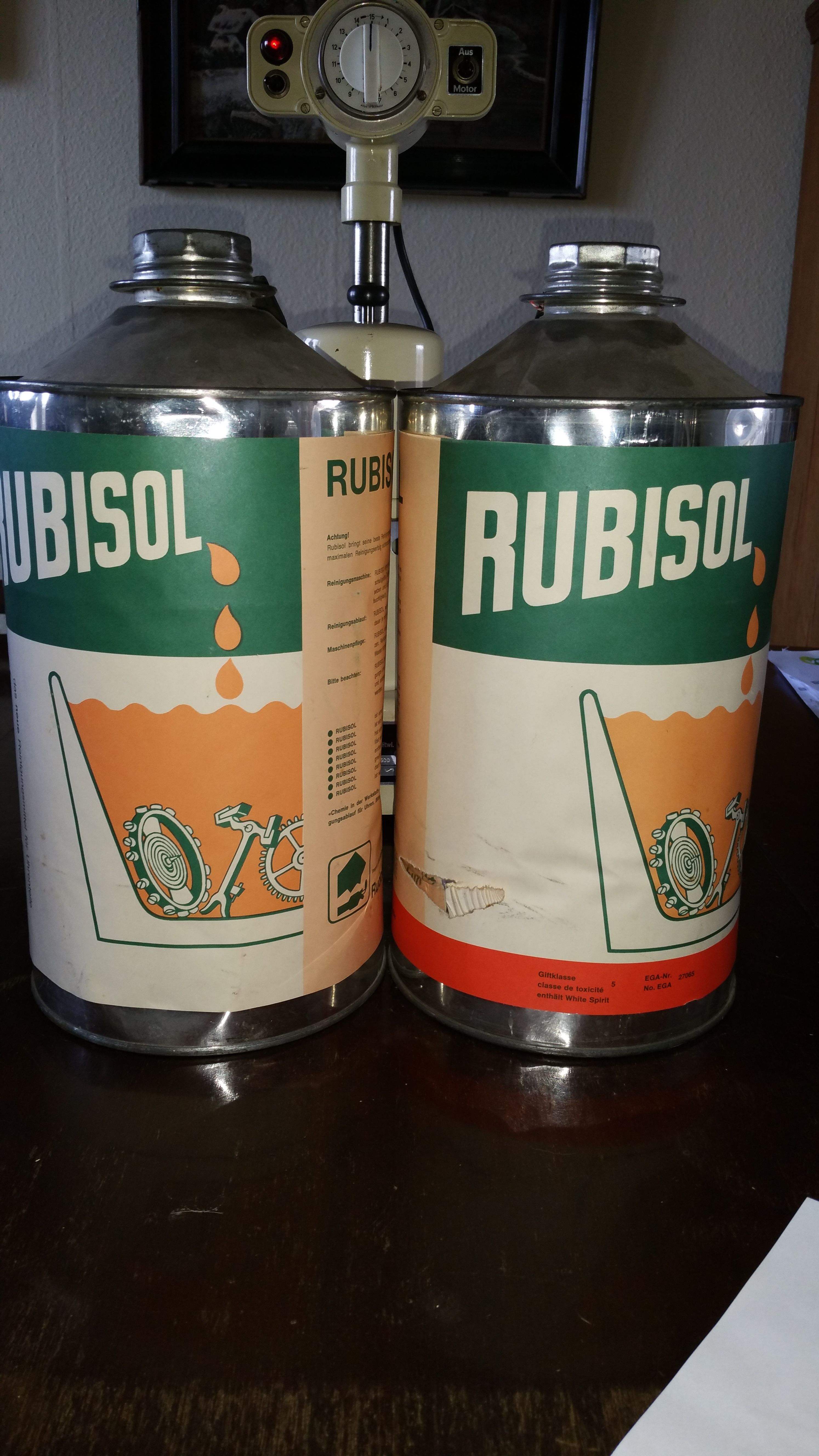

Gewoon via marktplaats. Meneer was zelf horlogemaker geweest en vond het hartstikke leuk ik er blij mee was. Hij gebruikte in pot 1 het schoonmaakmiddel zoals boven staat afgebeeld en in pot 2 en 3 gewoon wasbenzine. Maar ik heb inderdaad gelezen, zoals ook Bruno terecht opmerkt, dat dit in combinatie met de droger niet altijd goed gaat. Als iemand een andere substantie voor pot 3 weet houd ik mij aanbevolen.

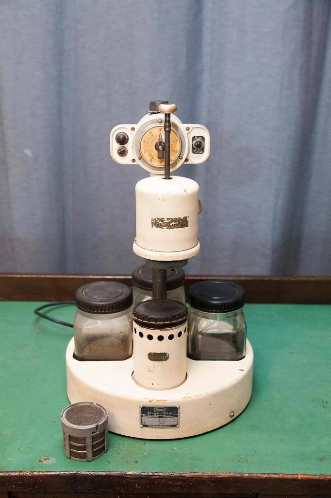

Het oude gevaarte is binnen; heb 'm draaiend gezien, alles zit er bij - ook de deksel voor de verwarming, timer werkt en rinkelt; ben nu aan het schoonmaken geslagen. Ik mis 1 kurken afdichting voor een van de deksels (heb 4 intacte potdeksels, maar slechts 2 pakkingen).
Nu zie ik overal dat wanneer je deze wilt bestellen, je een BTW-nummer of een website moet hebben. Daar ik wel meer technische onderhouds-spullen en fournituren e.d. nodig zal hebben, wordt dit een moeilijke zaak. Weet iemand een adres waar normale stervelingen ook terecht kunnen…? :slight_smile: Op eBay vond ik niks.
