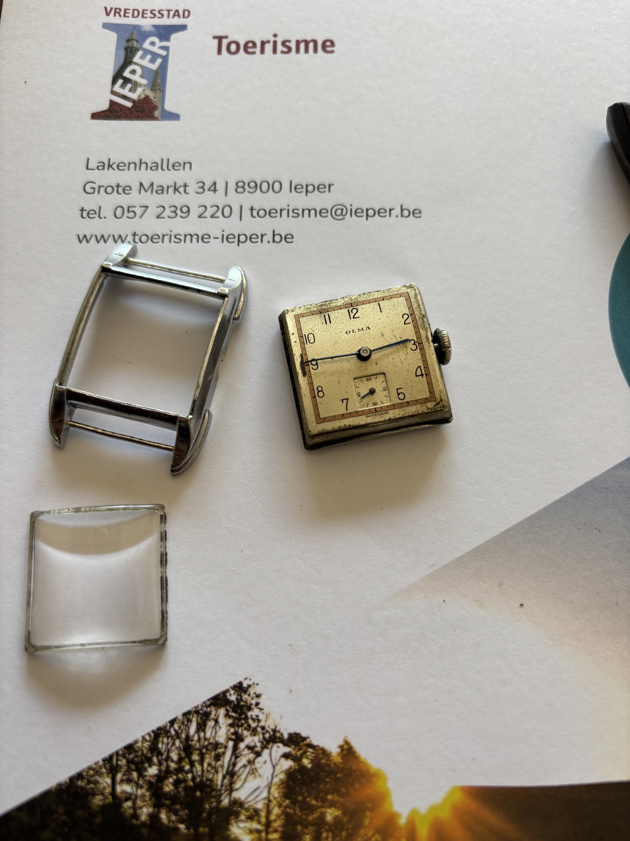

Geen idee, de bodem met uurwerk zit geklemd aan de kast.
Ik heb het uurwerk niet los kunnen krijgen van de bodem, zou dat wel moeten kunnen?

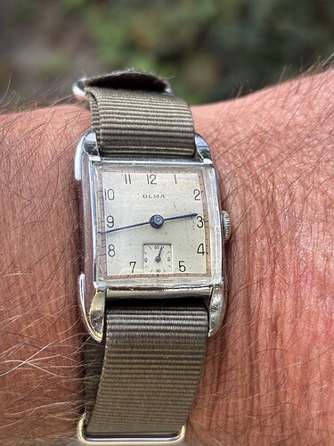

Wel alles gereinigd en gepoetst en glaasje opgeschuurd en gepolijst.
Ziet er al een stuk beter uit!
Dat moet zeker kunnen.
De kastconstructie is een zgn. ‘schoenpoetsdoosje’. De bovenkant van de kast met het glaasje zit vastgeklemd op een soort bakje/doosje waarin het uurwerk ligt. De wijzerplaat sluit dan vaak strak aan op de bovenrand van het bakje. Deze constructie zie je wel vaker bij wat eenvoudiger vierkante horloges uit die periode.
Soms valt zo’n uurwerkje gewoon los uit de onderkant, maar het zit ook nogal eens vastgeklemd in het bakje. Met een zgn. ‘kastmes’ wat je ook gebruikt om een klik/klemdeksel van een horloge los te wippen, (kan ook een oud aardappelmesje zijn of een sjiek Victorinox zakmes) kun je heel voorzichtig tussen de rand van de wijzerplaat en het kastje proberen het werkje los te wrikken. Werk steeds op verschillende plekken, forceer niks, want dan beschadig je mogelijk zowel het uurwerk als de wijzerplaat. Geduld!
Je zult zien dat er steeds een heel klein beetje beweging is en uiteindelijk komt dan het werkje uit het kastje omhoog.
Succes!

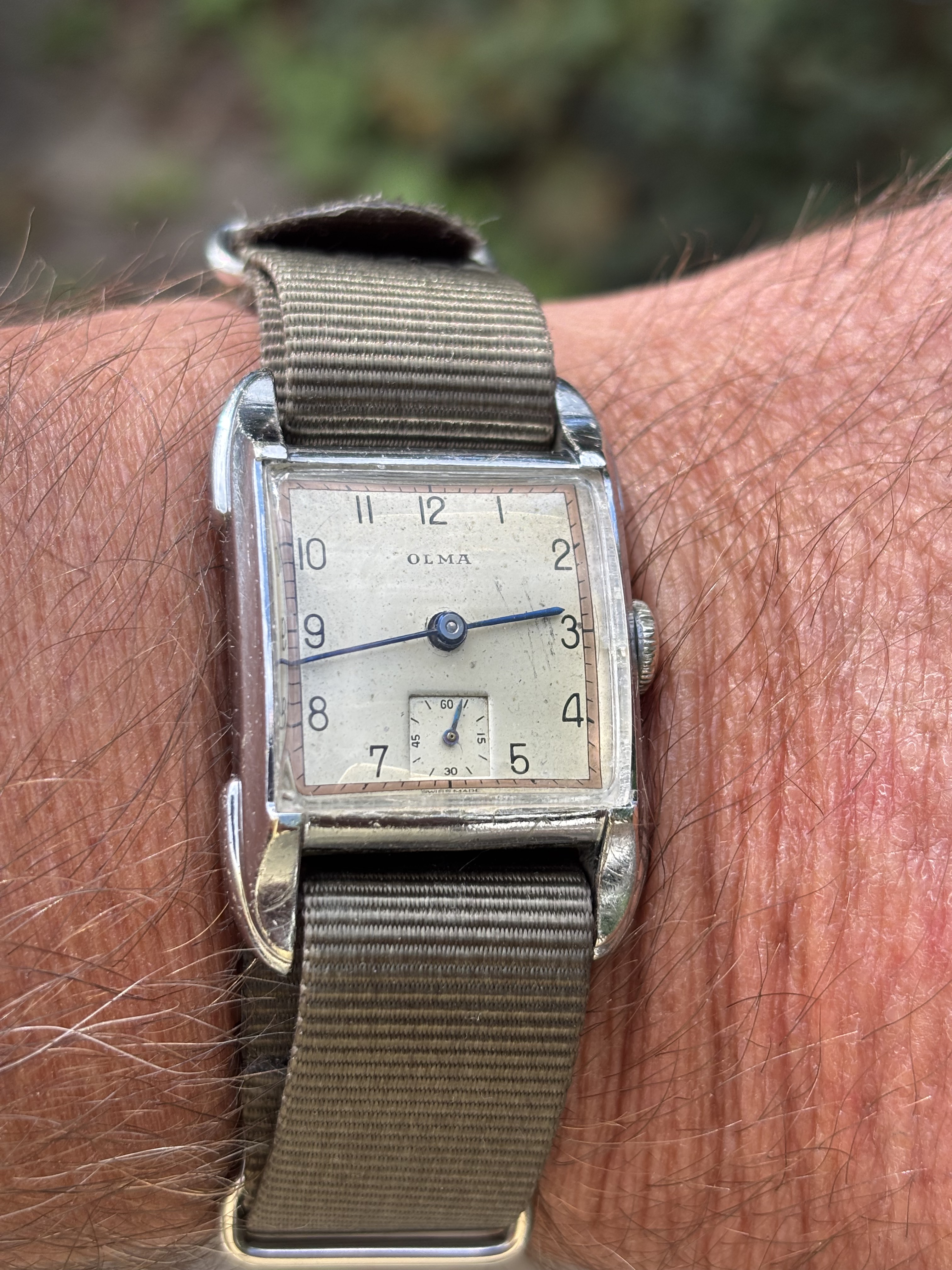

Vanochtend gelijk jullie tips toegepast en voilá
Ik lees iets van 5-49 op de kastbodem, service datum?
Het opwinden gaat overigens goed nu en hij loopt ook goed.

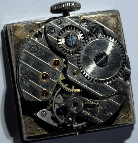

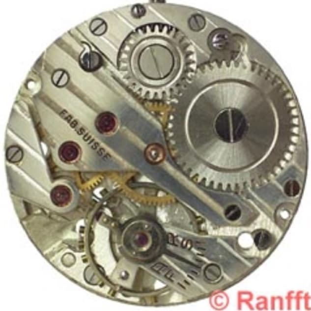

Weet je inmiddels al welk kaliber het is?
Iemand opperde AS 984
Eerlijk gezegd vind ik hem niet lijken op dit model.
afbeelding
Klopt. Is 'm ook niet. 2e plaatje is een AS 984. Ik zal kijken of ik het juiste kaliber kan vinden.

Alle belangrijke punten zitten op exact dezelfde plek. Misschien is het hem niet, maar ze hebben wel naast elkaar op de tekentafel gelegen…
Ik zou bij het servicen heel goed kijken of de veertonschroef ook niet een linkse schroefdraad heeft!!

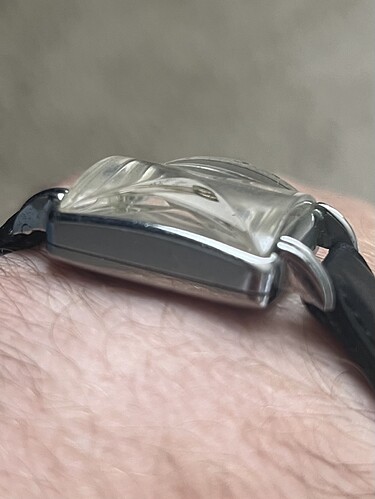

Een leuk Art Décoootje

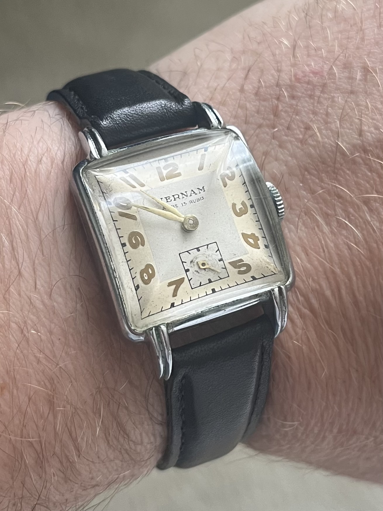

Hier heel erg vintage en vierkant met bijzondere vorm glas! Wernam, wie kent het niet…
