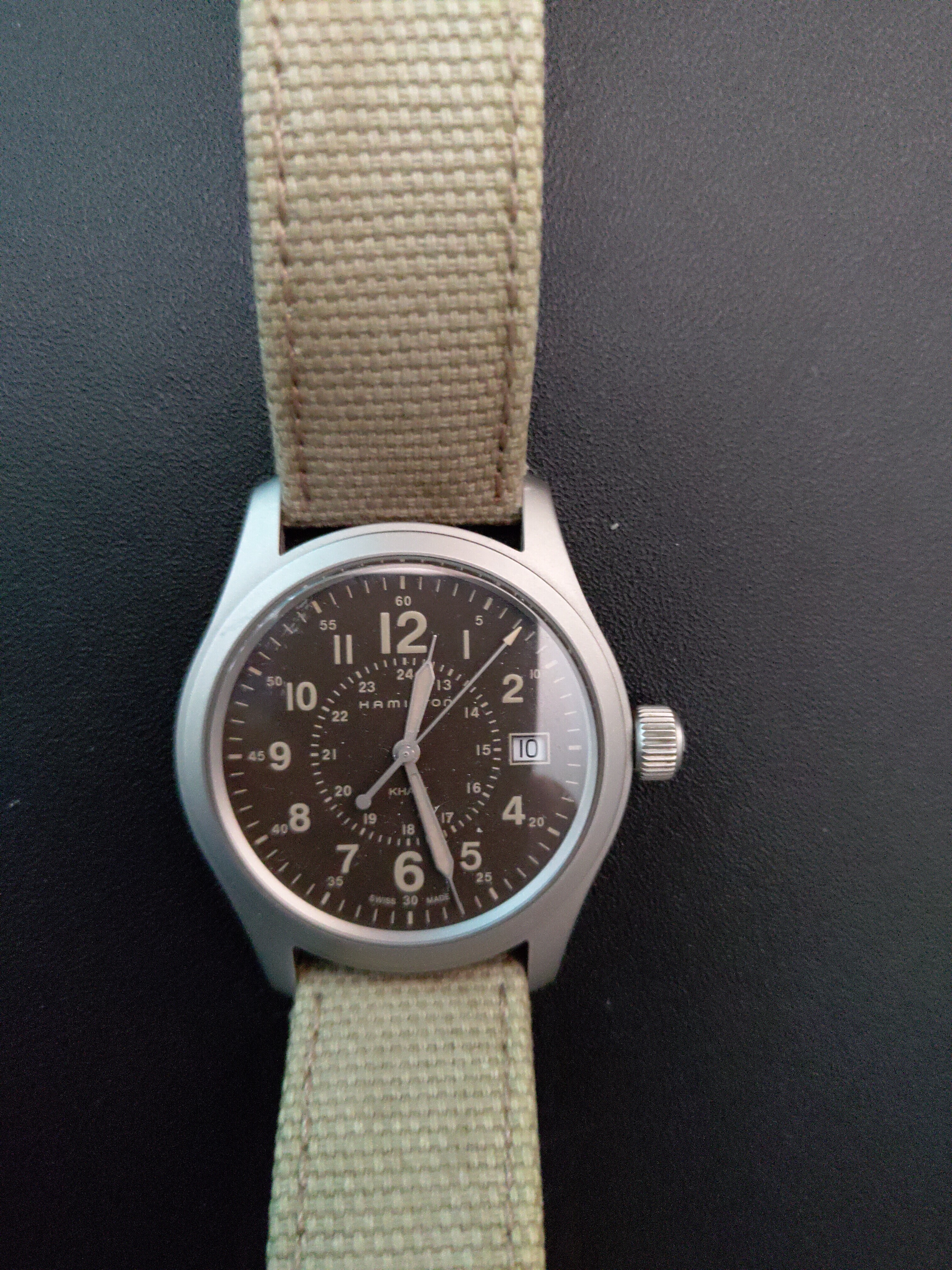

Mijn Hamilton quartz is sinds vandaag in End-Of-Life modus gesprongen: de seconde wijzer toetst per 4 seconden naar voren maar loopt daarbij wel nog gewoon op tijd.
Ik laat 'm nu lopen tot hij stil staat, erg benieuwd hoeveel slack ik heb…

Welnu, er is duidelijkheid.
Gisteren kwam de secondewijzer niet verder dan wat gebibber en kon de weerstand niet meer overbrugd worden.
Het heeft dus 24 dagen geduurd. Overigens liep het horloge nog perfect op tijd gedurende deze periode.
Nu weet ik niet of ik dit ietwat teleurstellend vind of dat het een prima waarde is. Eerlijk gezegd had ik gehoopt dat op de totale levensduur van de batterij het een wat grotere factor zou zijn. Er zit blijkbaar maar een miniem potentiaalverschilletje tussen EOL-stand en uitvallen.
Een klein maandje lijkt me wel netjes.
Het zou zo maar volgende keer 3 maanden of 1 week kunnen zijn. De marge is niet zo groot blijkt uit het percentage eol tov totale levensduur.
