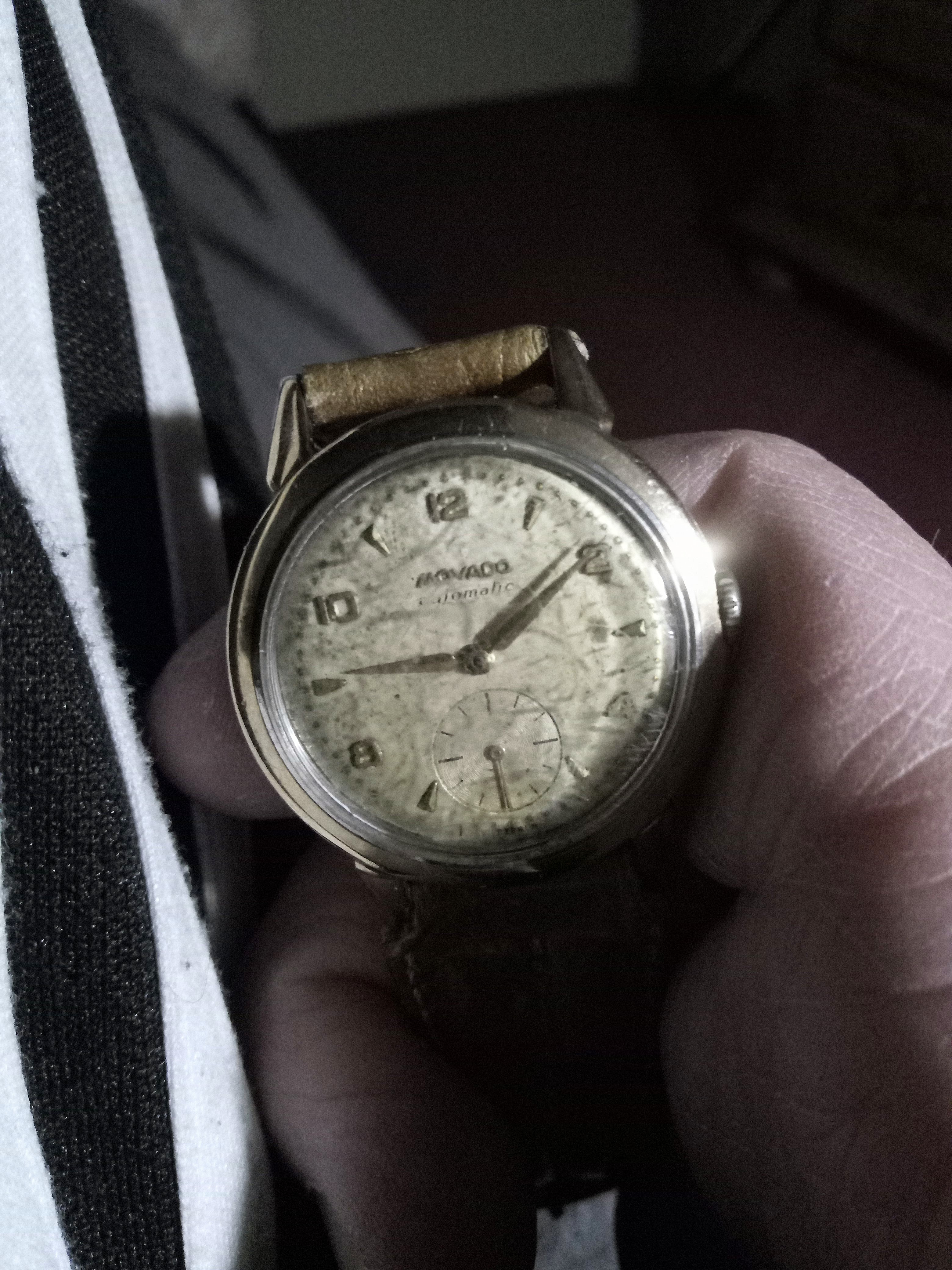

Kan iemand mij hier meer over vertellen?
Het is een een met automatisch uurwerk, loop niet best meer op tijd.
Georven van mijn vader, is denk een jaar of 55 oud Op de achterkant staat niets . Foto is beetje slecht, maar kleur is in iedergeval goud(kleur)Hoor van jullie?

Een Movado uit de jaren 30-50, vermoedelijk een bumper als ik m zo zie.
Mooi merk en een leuk horloge
Een stukje geschiedenis vind je hier
Jouw erfstuk dateer ik op laat '40 begin '50 van de vorige eeuw en heeft vermoedelijk een bumper of hamer automatisch uurwerkje.
De kast heeft denk ik een goudlaagje en ik zou hem zeker een service beurtje laten geven door een goede horlogemaker, dus niet bij een juwelier brengen.
Je kunt ook een verzoekje plaatsen of er iemand hier op het forum bereid is dat voor je te doen, er zitten zat kundige mensen hier op het forum.
Enige probleem kan zijn dat er geen onderdelen meer te vinden zijn mocht dat nodig zijn, daarom mijn advies, ff niet meer dragen want door ingedroogde olie en vetten gaat het uurwerkje geheid naar de Filistijnen…
Succes met dit mooie erfstukje!

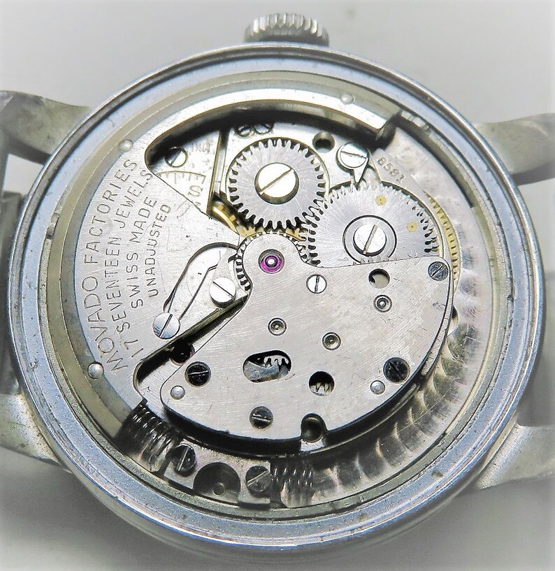

Vrijwel zeker dat er een inhouse cal 221A in dit horloge zit en dan klopt mijn schatting wel volgens Ranfft

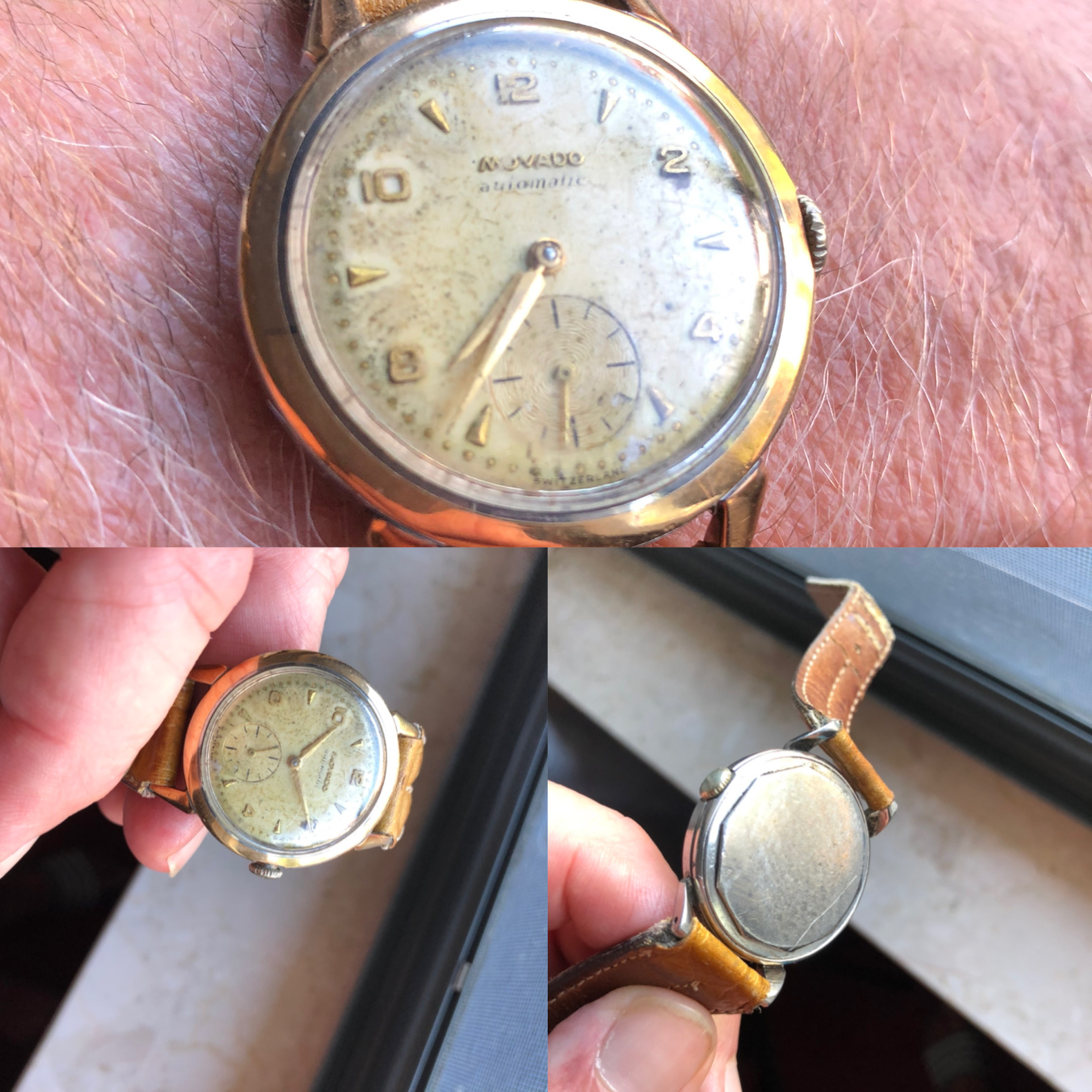

Duidelijk, mmm" oke ik draag hem niet loop niet best op tijd maak hm dan maar niet open . Lig in een kast , als ik het weer tegen kom schut ik er ff aan en gaat weer lopen ( sec wijzer) maar stopt weer snel.
Zou het echt goud kunnen zijn , de wijzers de cijfers en uur punten ?
En de kast is bovenkant ook goud kleur, zie nergens merk je er op staan.
Bovenkant goud en onder staal? Dan is het horloge verguld. Dun laagje goud op een stalen kast

Mooi dingetje hoor, movado is niet heel waardevol maar wel een mooi merk.

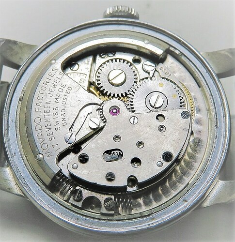

Je kan de bodem meestal wel open maken met een frictieballetje. Dan beschadig je niets.
Als het een bumper is en hij niet vastzit kam je het horem door het horloge te schudden dan moet je hem horen klikken net als een flipperkastveer maar dan kleiner.
Hoor je niets dan is het ofwel geen bumper of hij zit reddeloos vast.

Vindt hem zelf wat klein om te dragen incl. Draaiknoppen is het nog geen 32mm, ongeveer.
Is het een dames model?
Klopt is je beetje schut dan voel je klotssen, hoort dit?
De kenners hebben het over een bumper uurwerk. Dan zou dat de bumper kunnen zijn. Dus waarschijnlijk ok.
