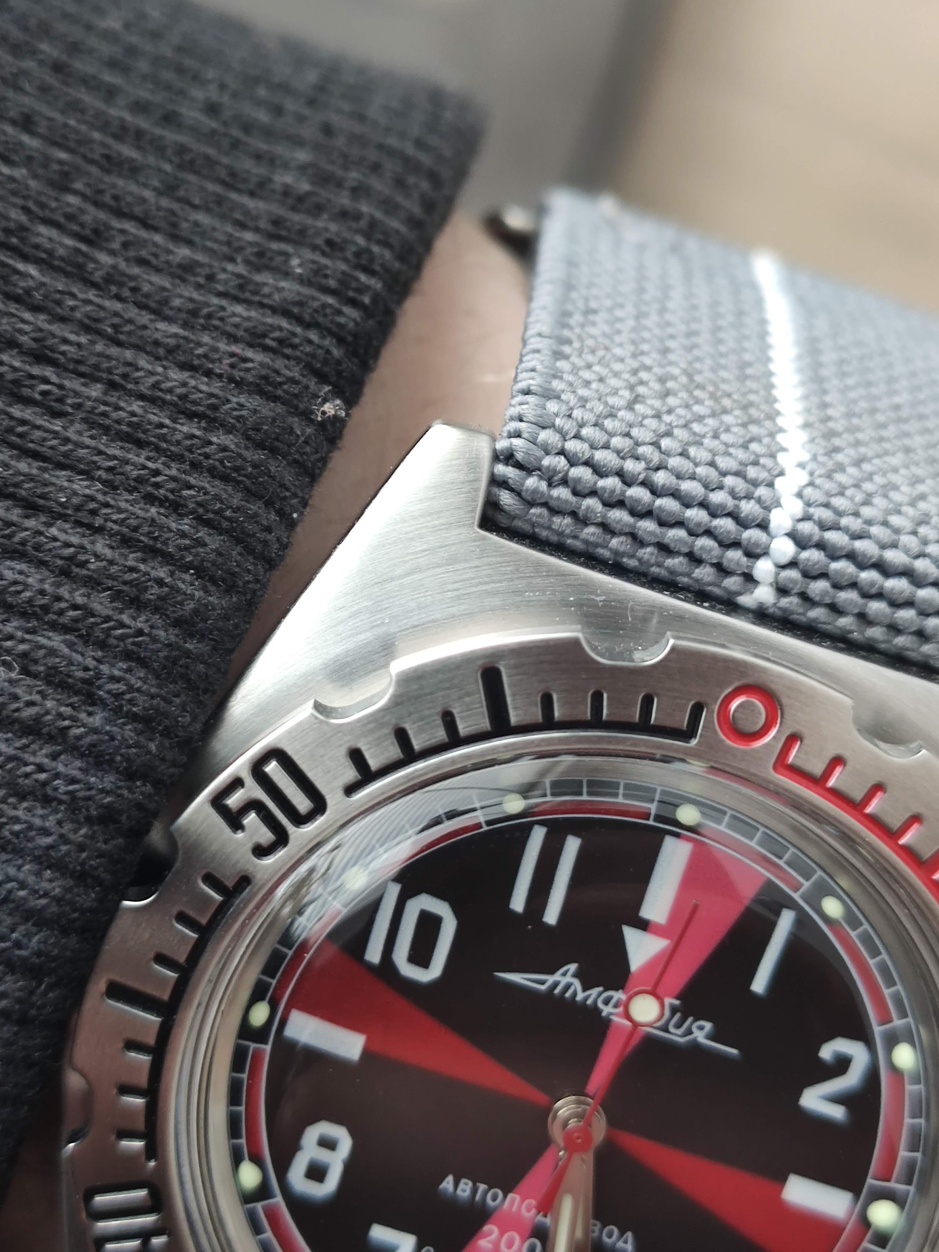

Dat is leuk voor een Vostok of Seiko mod maar deze wil je gewoon strak houden.

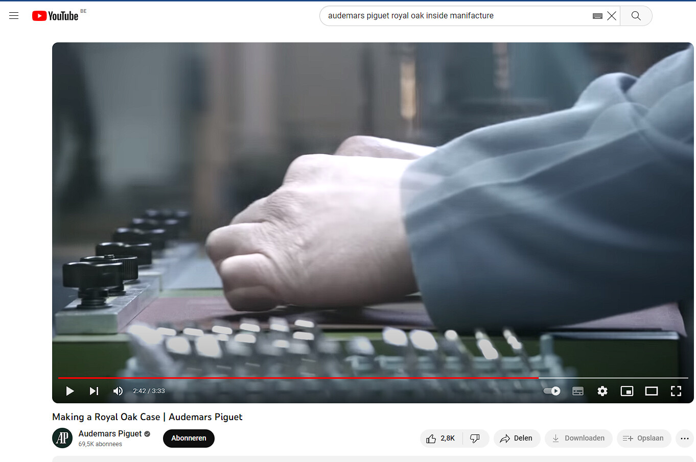

Voor de bezel van een Royal Oak bij AP gebruiken ze ook gewoon een stuk schuurpapier hoor
en dan losjes met de hand :slight_smile:
super interessant filmpje welke technieken ze allemaal gebruiken

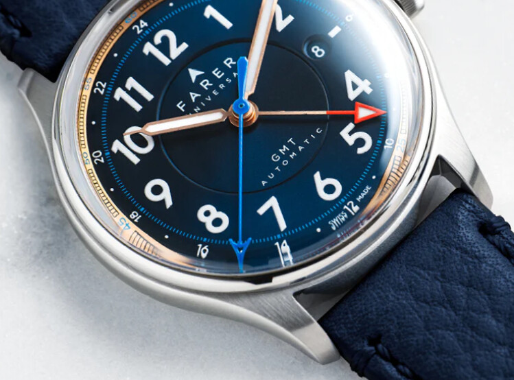

Heb jij zoiets in gedachte, zoals bij de Farer Lander?
Geloof dat dat precies de touch is waar ik naar op zoek ben.
