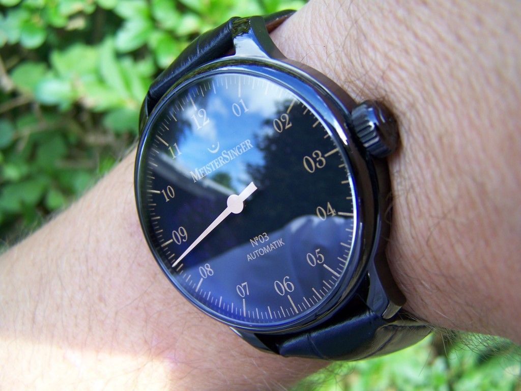

Ik heb ooit eens heel lang nagedacht over een PVD MeisterSinger , die ik echt optisch prachtig vond.
Alle voor en nadelen voor zover ik dat toen kon overzien overwogen, en besloten het toe te doen.
PVD : voor mij 1 groot fiasco.
Na 3 weken liep ik al met watervast zwart Eddingstiftje in de rondte.( of dat helpt):sunglasses:
Werkelijk ELK miniem pitje schitterde je tegemoet vanonder dat laagje.
Nu is een MeisterSingerkast vrij “glad” en leent het model zich niet zo voor e.v.t beschadigingetjes. Ziet er vrij vlug armoedig uit.
Kan mij voorstellen dat dit met een volledig gesatineerde toolwatch minder erg kan zijn. Dan word het een soortemet van stoer
Je kan met die beschadigingetjes geen bal aanvangen. Zeker niet met die smerige CapeCod doekjes.
Nogmaals : optisch was ik er (ook) weg van , maar in de praktijk werd ik er echt niet goed van
Maar dat was zwart. Volgens mij is rose weer net wat anders
Dat houd zich gewoon wat beter. Op zich gaan de klachten ook meestal over zwart PVD.

Hoi automaatje,
Dat ging inderdaad meer om zwart PVD.
Zie in jouw keuze met die Moana Pacific Diver Pro in rose in het geheel geen probleem!
Dit :
is dan zwart PVD, en zoals hier KAN stoer zijn, maar moet je tegen kunnen.
Maar dit heb je met rose gewoon niet. Of gewoon niet heel vlug,
Of het moet (bijv.) een vintage van rose-laagje voorzien horloge zijn waar je dan een gelijkmatige slijtage van het “double” gaat zien.
Maar ik heb mij meer gericht in mijn verhaal op de “horror” van zwart PVD op een horloge wat je het liefst gewoon in nette staat houd.
Dit probleem ga je met die Magrette niet krijgen. Anders dan als het de zwart PVD uitvoering zou zijn.

Bij die MeisterSinger leek het net of ze de kast in een inktpot hadden gedoopt en toen hadden laten drogen
 mooi , maar erg fragiel en besmettelijk.
Zeker op scherpe randen.
Voor de “eenwijzerlezers” ; ‘op vijf over half twaalf’ zie je bijv. een pitje zitten met Edding-camouflage.:smiley:
