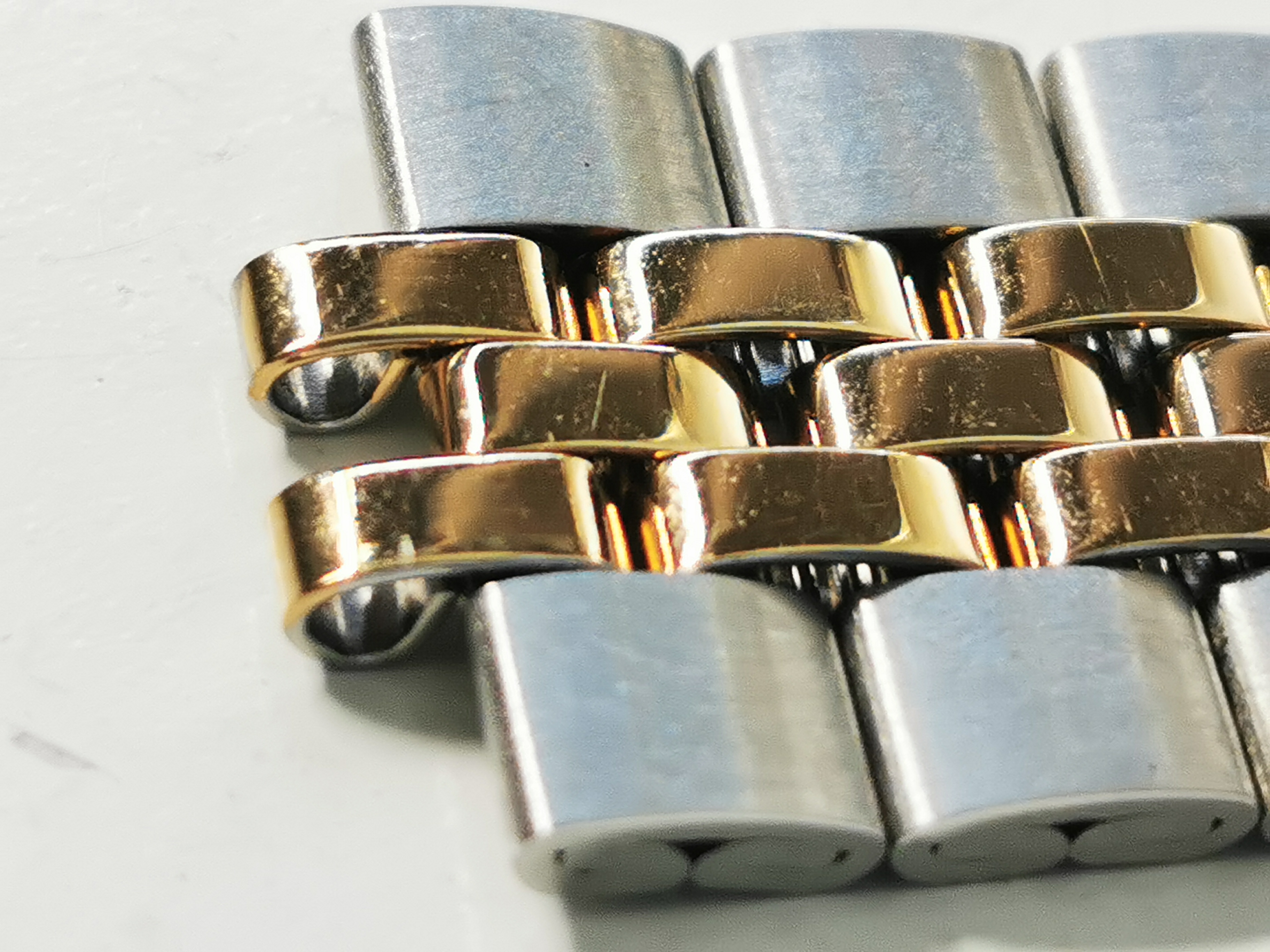

Het zou idd kunnen zij het niet zo dat deze band dus uit de jaren 90 komt en en niets bekend is dat tudor überhaupt ooit iets anders dan goud heeft gebruikt. Als je foto’s bekijkt van andere 6248 banden dan zie je dezelfde afwerking dus pvd is mogelijk maar dan zou dit later gedaan moeten zijn.
Tudor 6248-20 is het en die staan beschreven als gold-plated

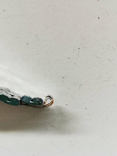

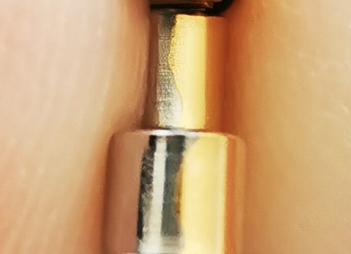

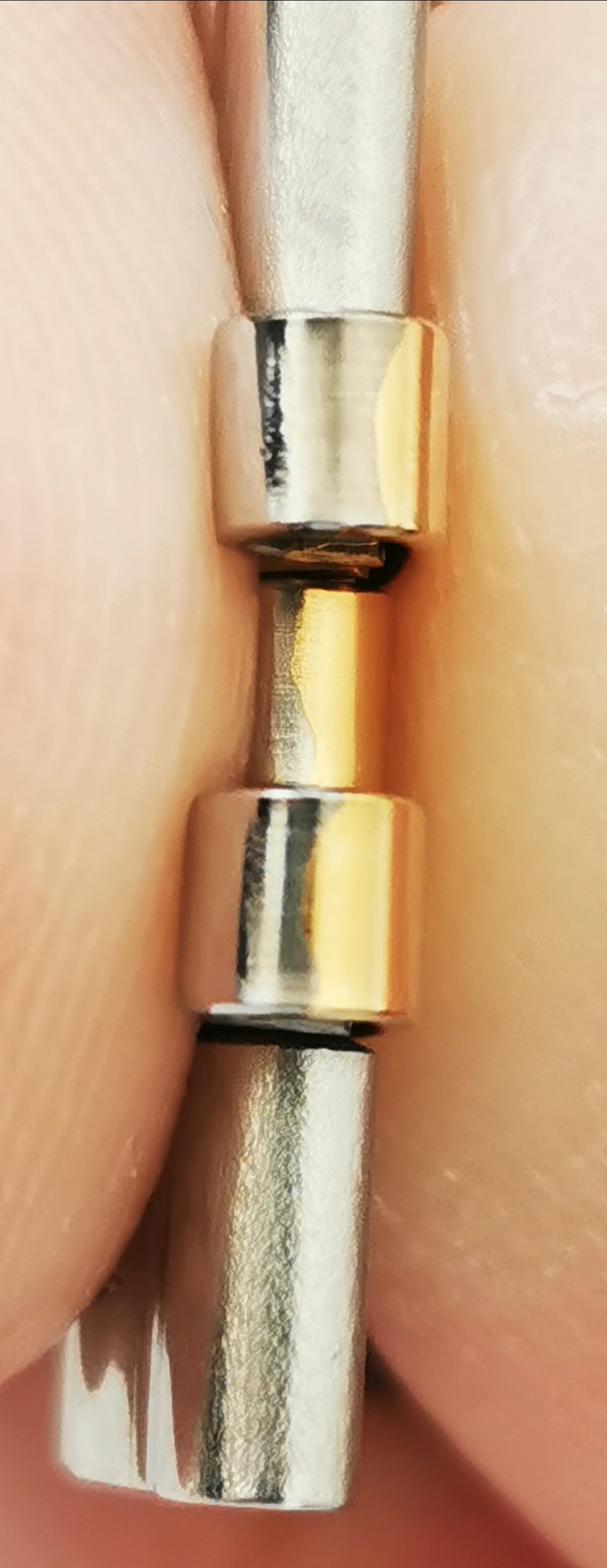

Maar een pvd coat zo dik dat je die met je nagel kan voelen? Plus naast gold-plated heb ik gold wrapped ook wel voorbij horen komen als term wat de wat dikkere laag zou verklaren. Is er een manier om te testen of het pvd is of goud? Goud krast toch?
Als het wrapped was, zou je dat aan de zijkant van de schakels kunnen zien. Dan zag je als het ware een laagje om de kern heen.
