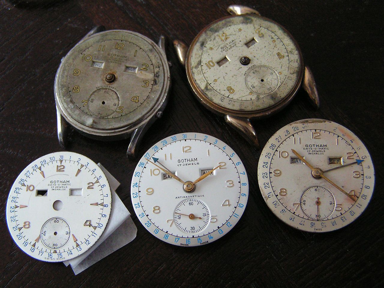

Persoonlijk ben ik wel tevreden over een paar wijzerplaten die een aantal jaren geleden zijn gemaakt door Bethge in Duitsland; deze verzilverd de wijzerplaat op de ouderwetse manier (spuit het dus niet met matwitte verf, zoals andere goedkopere “restaurateurs”) en bedrukt de plaat middels tampondruk (zoals ze vroeger ook deden) de goedkopere aanbieders doen zeefdruk, en dat is meestal niet zo strak.
Fotootjes:

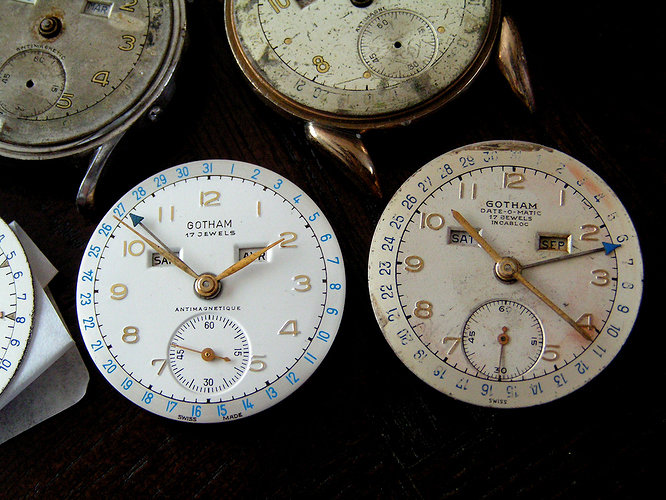

De eerste was een restauratieprojekt van een Gotham AS1130 kalenderhorloge, toevallig heb ik nu ook een paar identieke opknappers liggen, waarvoor ik een NOS plaat heb gevonden, mooi vergelijkingsmateriaal dus; middenonder de nieuw opgemaakte plaat:

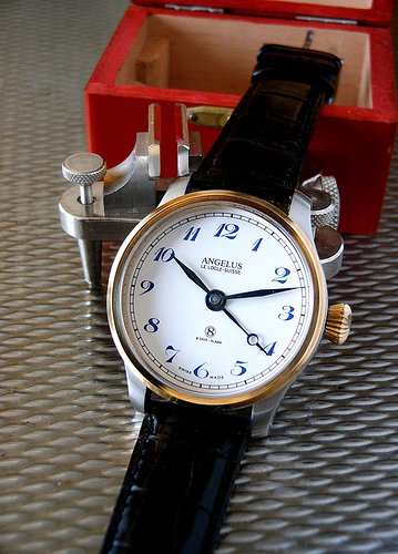

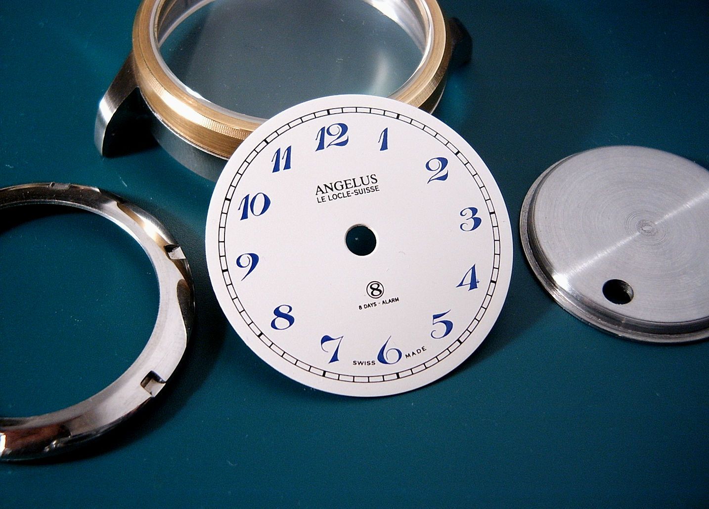

Later heeft dezelfde leverancier ook nog een wijzerplaat gemaakt voor een Angelus kaliber 240 wekker-polshorloge projekt, dat is heel erg fraai geworden, met de cijfers prachtig diepblauw en dik “vloeibaar”:
Kosten waren (uit het hoofd) Gotham 140 euro (in 2005???) en de Angelus was 220 euro (in 2007??)

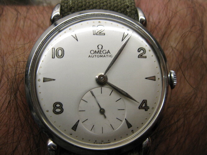

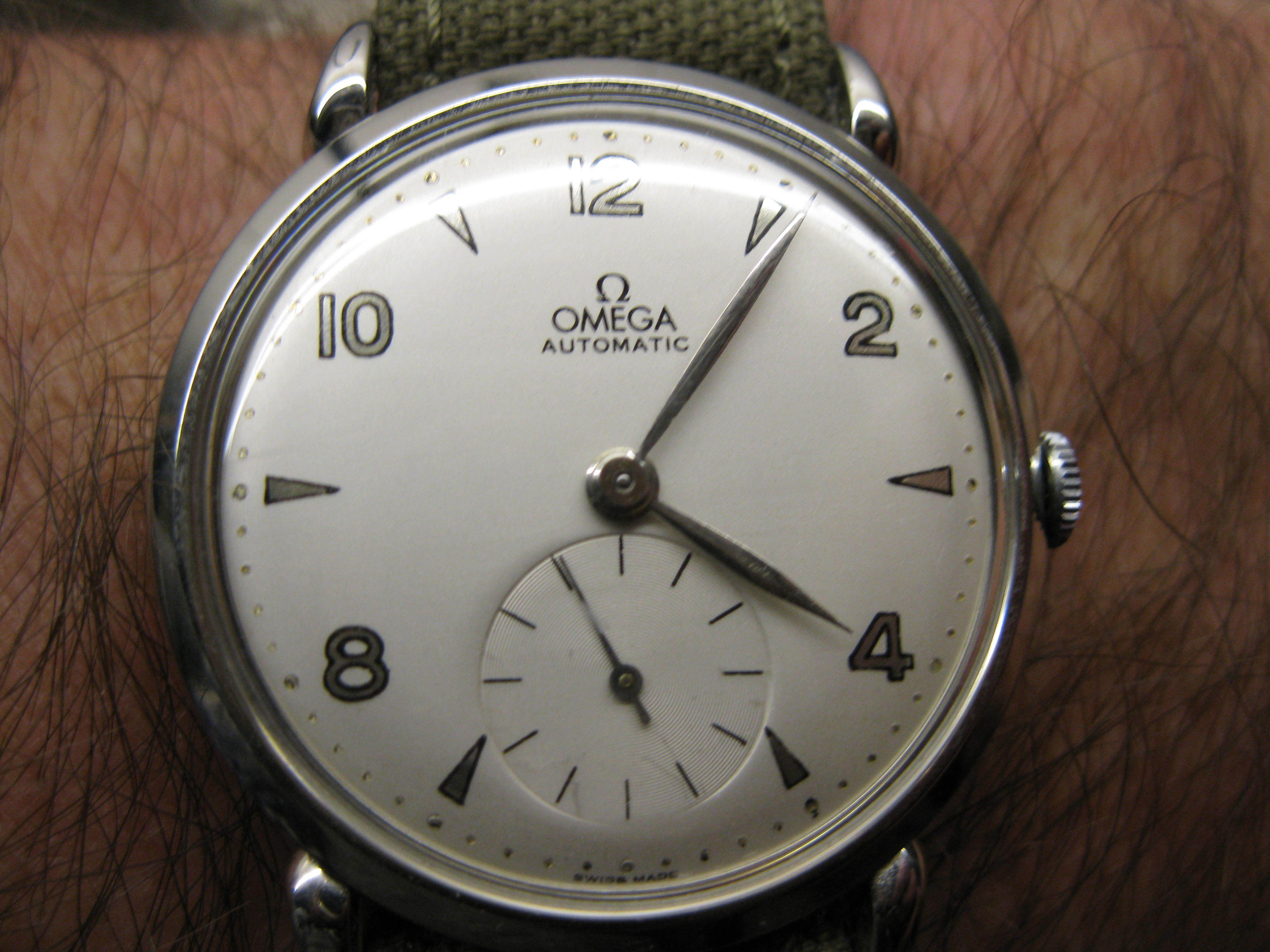

Mijn 28.10 is via W&V door een Italiaans bedrijf gedaan, ik weet niet of ze daar nog mee samenwerken maar dat zou je kunnen opvragen, ik weet dat ze indertijd een aantal bedrijven hebben uitgeprobeerd en dat ze toen voor de Italiaan hebben gekozen.
Zelf ben ik ook geen voorstanders van redials maar soms is het alternatief beroerder, daarnaast…klant is koning.
Een wijzerplaat van een klant naar Italien sturen vind ik toch wel erg spannend. Resultaat is overigens niets op aan te merken.
