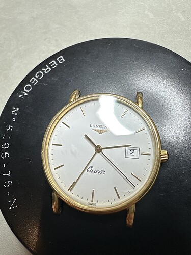

Hello, ik ben bezig met een horloge voor een kennis. Een Quartz ETA 255 modelletje, waarbij na vervanging van batterij de seconde wijzer op z’n plek tikt, 1 seconde heen en weer terug!
Normaal werk ik alleen aan automaten en handopwinders, wie kan me op weg helpen?
Ik kan geen filmpje uploaden zie ik, maar hij tikt heen een terug

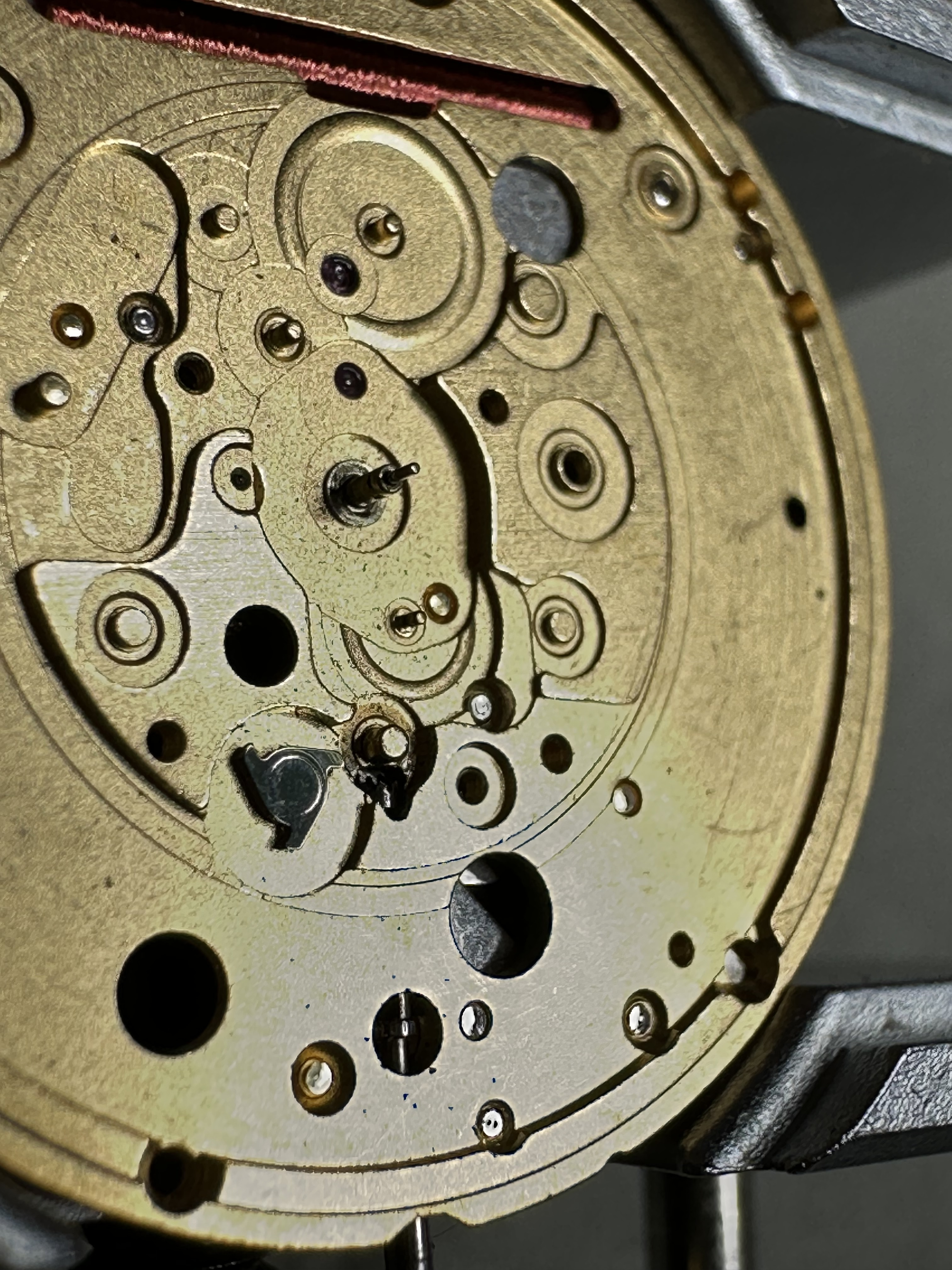

Bij het bekende deel van de tandwielen etc kwam ik nogal wat gruis en oude olie tegen (zie foto) dus morgen alles reinigen en weer opbouwen.
Voor de zekerheid uiteraard nieuwe batterij klaarliggen…
Zoals gezegd werk ik eigenlijk niet aan Quartz uurwerken, wie weet bevalt het genoeg om een cursus tegenaan te gooien en een Quartz apparaat te kopen. Geen idee wat daar de prijzen van zijn?!?
