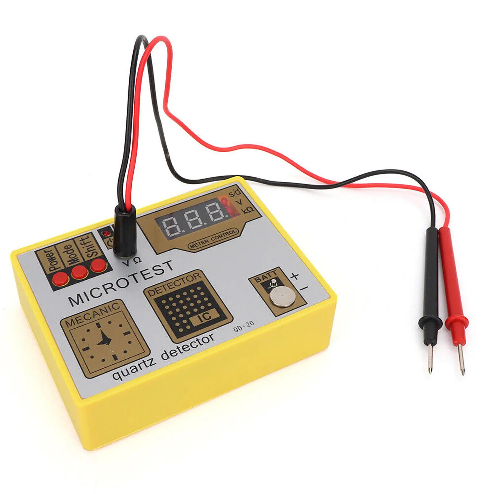

Ik had een analoge quartz met hetzelfde euvel als jij gehad.
Die heb ik met mijn Ali-tester weer werkend gekregen.
Demagnitiseren en de pulse meten en “boosten” doe je met dat apparaat. Met deze kun je ook nog doormeten, maar daar gebruik ik mijn multimeter voor.

Voor wat het waard is: De discussie over demagnetiseren is mijns inziens scheefgetrokken door een verschil van inzicht wat daar onder verstaan wordt. Denk ik. Of Lost in Translation. Al die Quartz testers noemt men demagniseerders. Ook Horatec.
Die heb ik ook, het linker vakje is een booster, geen demagnetizeerder.
Klopt, maar je hebt twee standen. D en F, op de mijne althans. De F(ast) is de booster. Als die niets doet dan op stand D(emagnitiseren). Ik kan het niet anders uitleggen, sorry.
