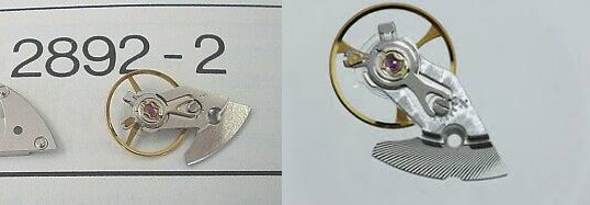

Je hebt de elabore versie en de volgende is de top versie.
Je kunt het aan het balanswiel zien.
Links is de Elaboré, rechts de Top en Chronometer.
Let op de pootjes :grinning:

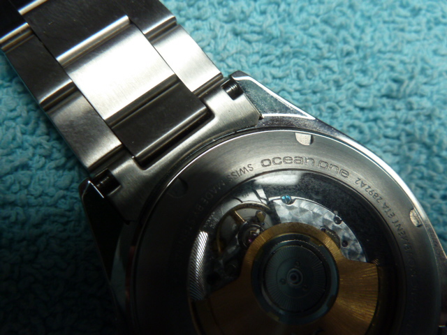

Hey,

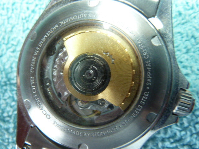

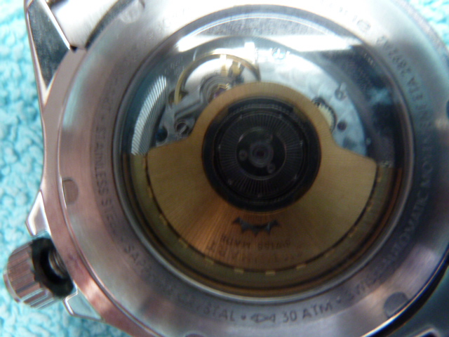

Heb eens geprobeerd wat betere fotos te maken van het movement.
Ik hoop dat je hier iets van kan afleiden.P1010012P1010013P1010014
Jouw afbeelding zie ik nergens in het horloge terug komen.
Waarschijnlijk zijn deze foto’s gemaakt terwijl het horloge loopt. De “spaken” van het balanswiel zijn alleen goed te zien als hij stil staat.
Of als je een filmpje maakt met slow-motion, dat wil ook nog wel eens helpen.
Kroon uittrekken, dan is de balans geblokkeerd.
Je moet de kroon helemaal uittrekken zodat de secondewijzer stopt. Dan staat het balanswiel stil en kun je het zien.
Zo fotos in stilstand,hopelijk scherp genoeg.P1010015P1010016
Lijkt dus een Elaboré te zijn
Blijkbaar en da klopt niet met de papieren die erbij waren
Elaboré. Heeft niet het Glucydur balanswiel dat kenmerkend is voor Top en Chronometer.
Afwerkingsgraad is wel hoog, maar dat maakt het geen Top.
Dus ik heb het verkeerde balanswiel,daar ben je 100% zeker van.

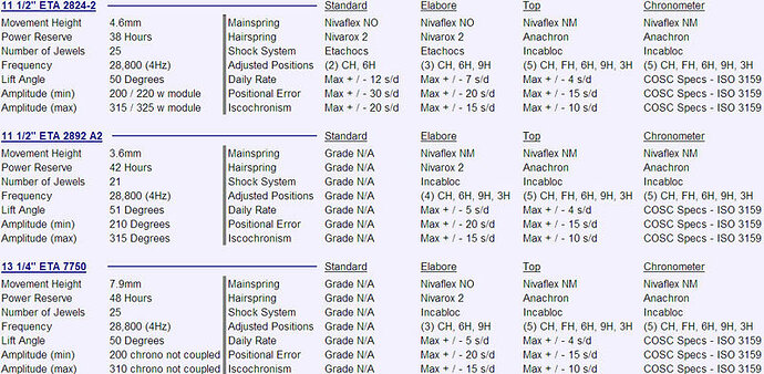

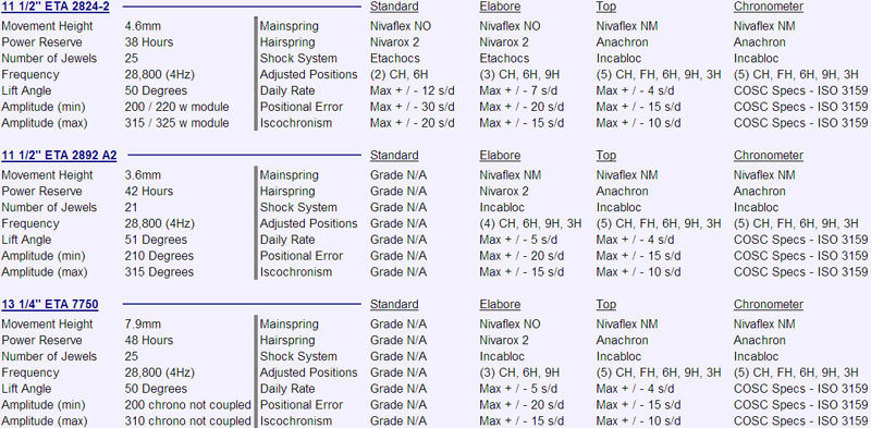

En is dat het enige kenmerkende verschil tussen beide uitvoeringen.

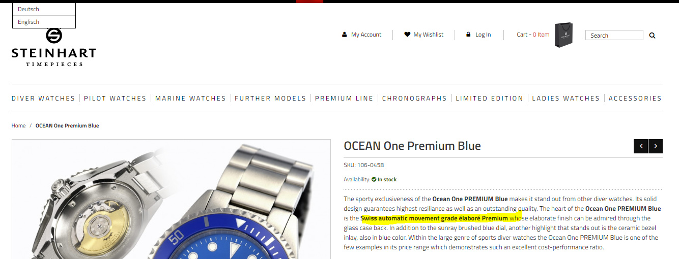

Waar staat dat er bij jou dat movement in zit?
Op de website van Steinhart staat het volgende bij de huidige release:
Misschien hebben ze net bij die van jouw een foutje gemaakt, kan gebeuren natuurlijk het blijft mensenwerk.
Elaboré klopt, Premium uitvoering ook.
