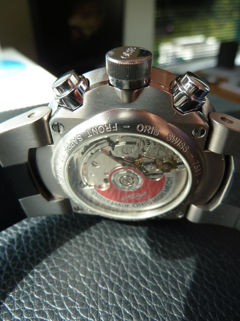

Momenteel draag ik een Oris Schumacher ltd. met het Oris 673 uurwerk eveneens op basis van het valjoux 7750 uurwerk, overigens niet chronometer gecertificeerd (maar loopt wel binnen deze marge’s).:
En ben toch benieuwd in hoeverre Oris uurwerken modificeerd, of dat dit alleen bij een rode rotor blijft. Zo vraag ik me dit af bij vele van de horloges op de markt of die bij mij al gepasseerd zijn.

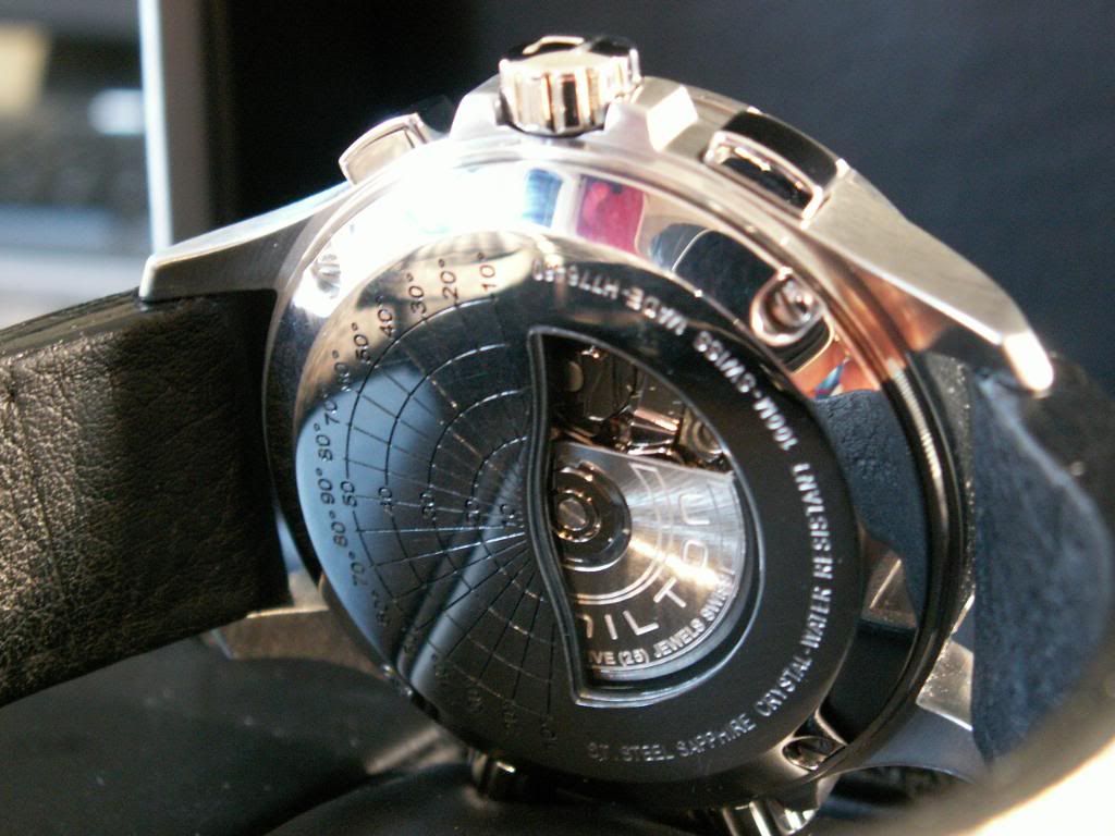

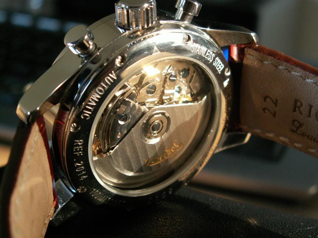

Nog wat eigen voorbeelden, allen op basis van Valjoux 7750:
Ik kan me niet voorstellen dat bijvoorbeeld Steinhart of Hamilton (en niet chronometer gecertificeerde horloges in het algemeen) ondanks een mooi gegraveerde rotor, chronometer ETA’s in de kast hebben die eventueel ook nog gemodificeerd zijn.
