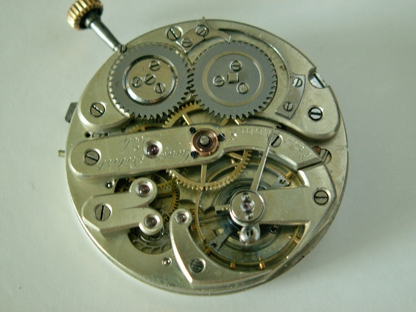

Misschien is een ouder ontwerp wel het mooiste, Arie.
Zoals dit uurwerkje, 36mm, dat is een gangbare maat.
