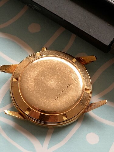

Dus wat heb ik nou in huis en hoe kom ik daar achter? Het serienummer op de kast is vermoedelijk niet een eterna serienummer. Maar van de kast fabrikant. Dus leeftijd geen idee. Uurwerk is geen plat model dus ik denk het meest voorkomende model.

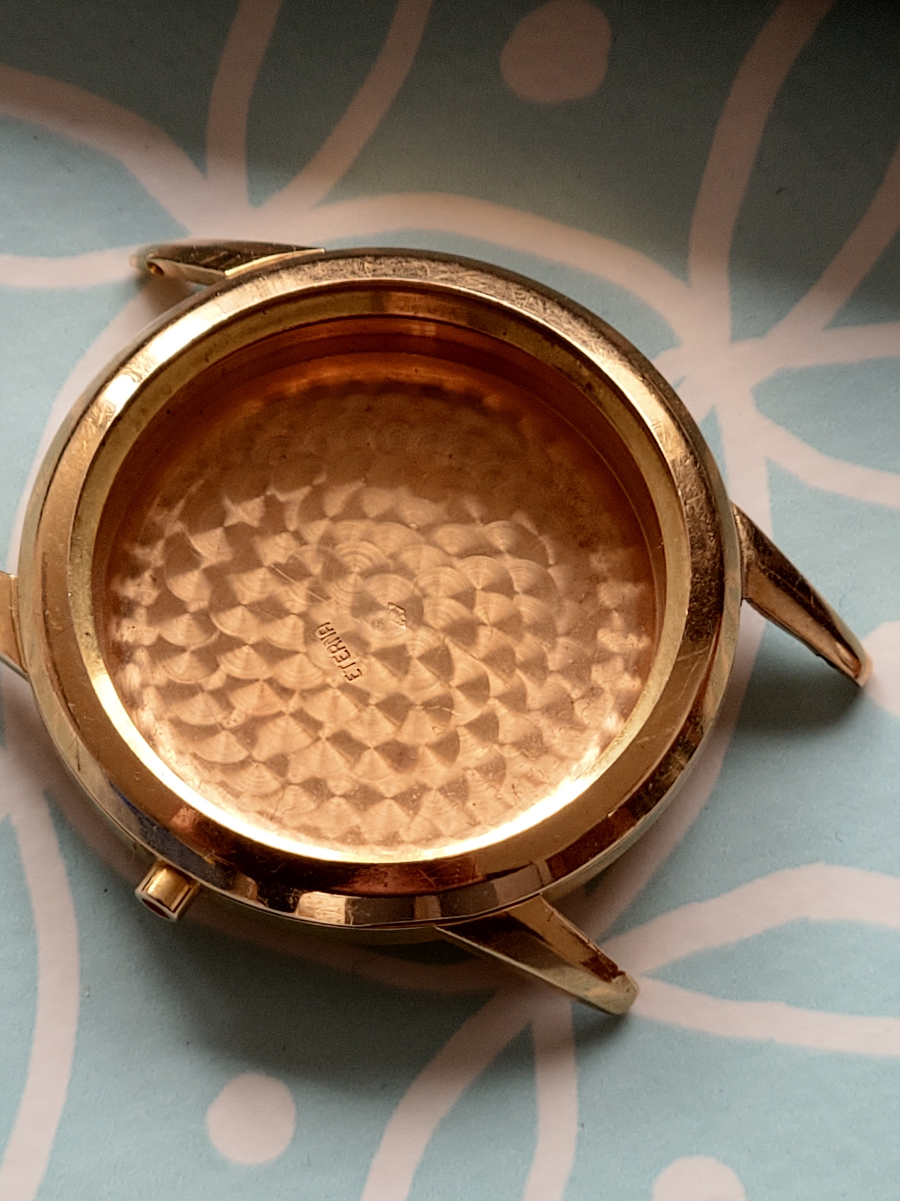

Die gouden kast die je hebt liggen, is dat ook een Eterna kast? En staan daar geen nummers aan de binnenkant ingeslagen waar je iets uit kunt afleiden?

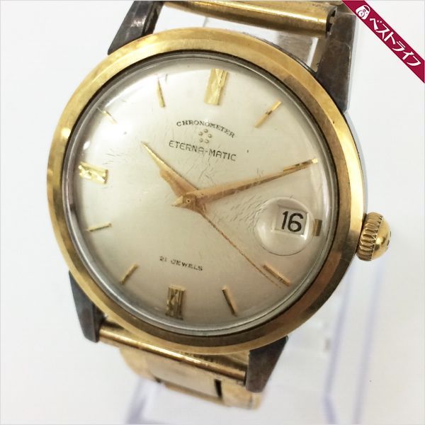

Moet sowieso een nieuw glas op nog. En komen op de 250 nog een boel shipping en import kosten. Vind het horloge ook lastig te duiden vanaf die ene foto, de lugs hebben een heel andere kleur dan de bezel.
Van wat ik lees is het wss een 14k solid bezel + een capped kast. Misschien dat de cap geoxideert of gesleten is en daarom de lugs anders van kleur zijn?

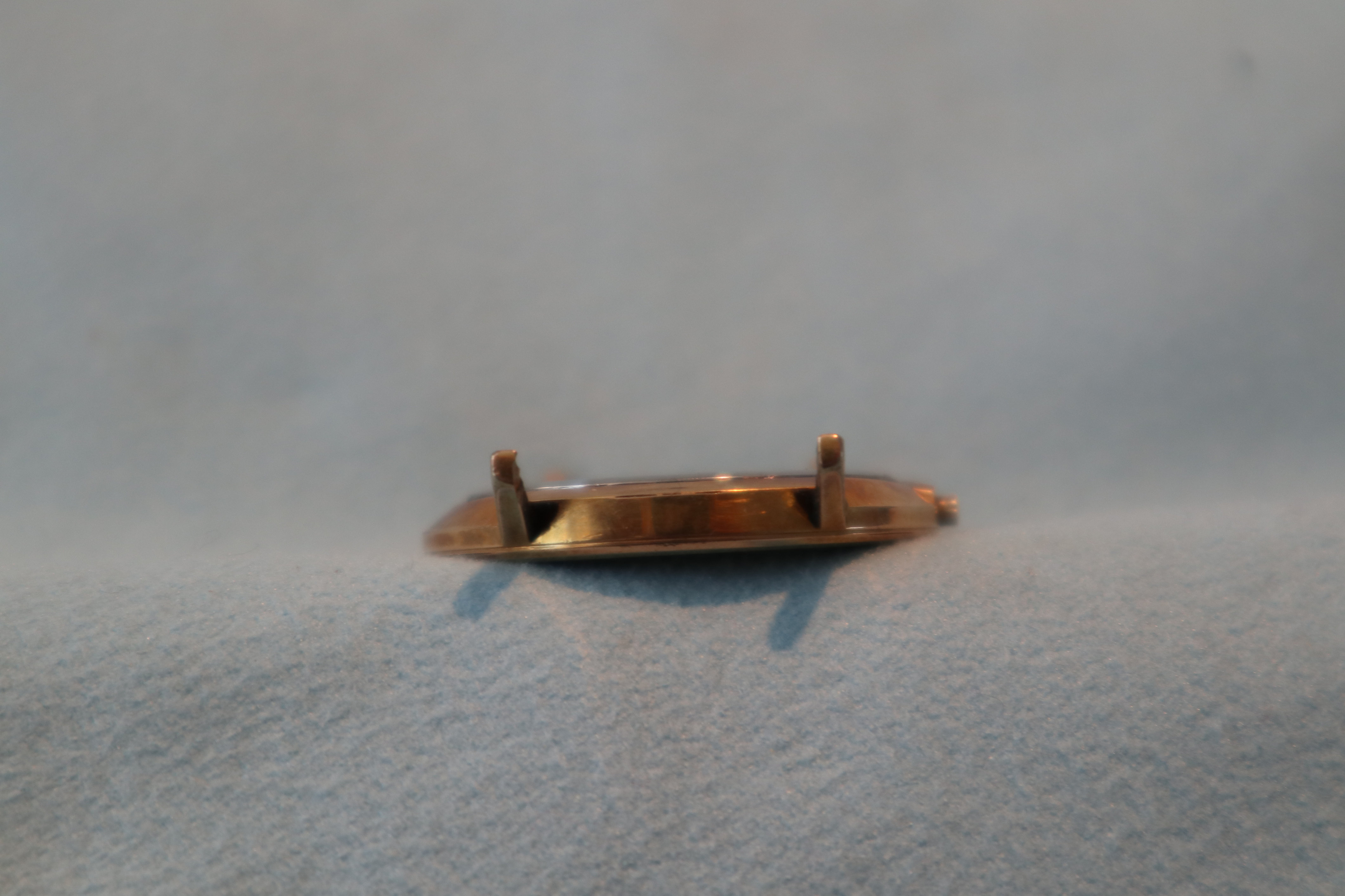

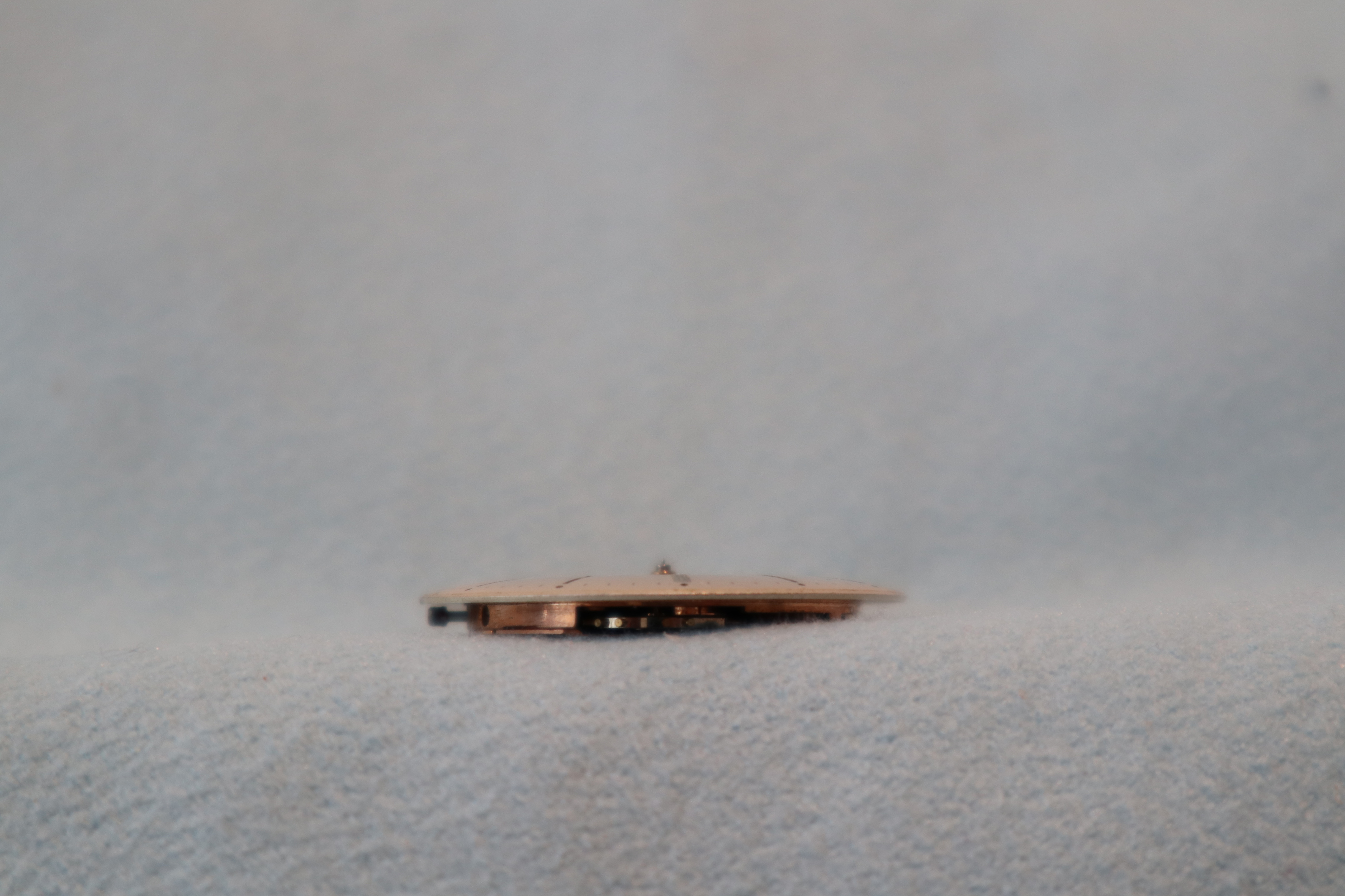

De wijzerplaat is niet vlak maar aan de buitenkant naar beneden gebogen zodat het vlak van de buitenrand niet op hetzelfde vlak ligt als het centrum.
Dat is een handigheidje om horloges optisch dunner te maken.
Als de buitenrand van de wijzerplaat lager ligt, kan de buitenrand van de kast minder hoog zijn en lijkt dus dunner (of platter zoals men bij horloges helaas vaak zegt)
Weliswaar moet het glas dan een grotere bolling hebben (de wijzers moeten ook nog kunnen bewegen), maar dat is doorzichtig en valt dus minder op.
Dat kun je nog combineren met een schuine onderkant van de kast
Ook dat is een optisch truukje.
Het geheel is precies zo dik als een normale kast maar omdat je niet tegen die steile zijkant aankijkt lijkt het dunner en daardoor eleganter.
Als je dan nog een relatief klein werk in een relatief grote kast doet (10½’" werk in een kast waar je eigenlijk een 12’" werk in zou doen) kunnen alle lijnen mooi glooiend gemaakt worden en lijkt het horloge veel eleganter dan het eigenlijk is.
Al dat betekent voor jouw horloge dat een verkeerde bolling van de wijzerplaat een gebruik in de weg staat aangezien dan de hoogteverhoudingen niet kloppen.

Mooie duidelijke info. Dank je wel. Ik snap nu wel wat je bedoelt. En ik kijk natuurlijk goed naar de vorm van de kast.
Ik heb net even gemeten.
Diameter kast is 33,6mm
Diameter glas is 29mm
Diameter wijzerplaat 28mm. Zit denk ik binnen in het huis onder tegen de rand waar het glas op rust gemonteerd.
