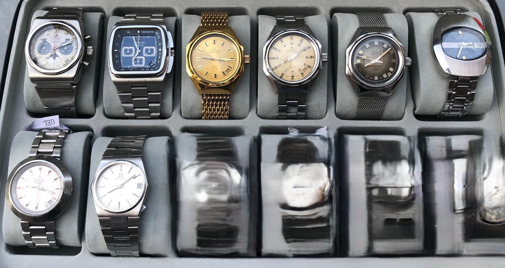

Mooie verzameling Defy’s :star_struck:
Even more… Je hebt de Spaceman! Draag je die wel eens?
geinig hé die spaceman.
Draag ze te weinig, maar zal de spaceman eens opdiepen en dan post ik hem wel in het bruin
