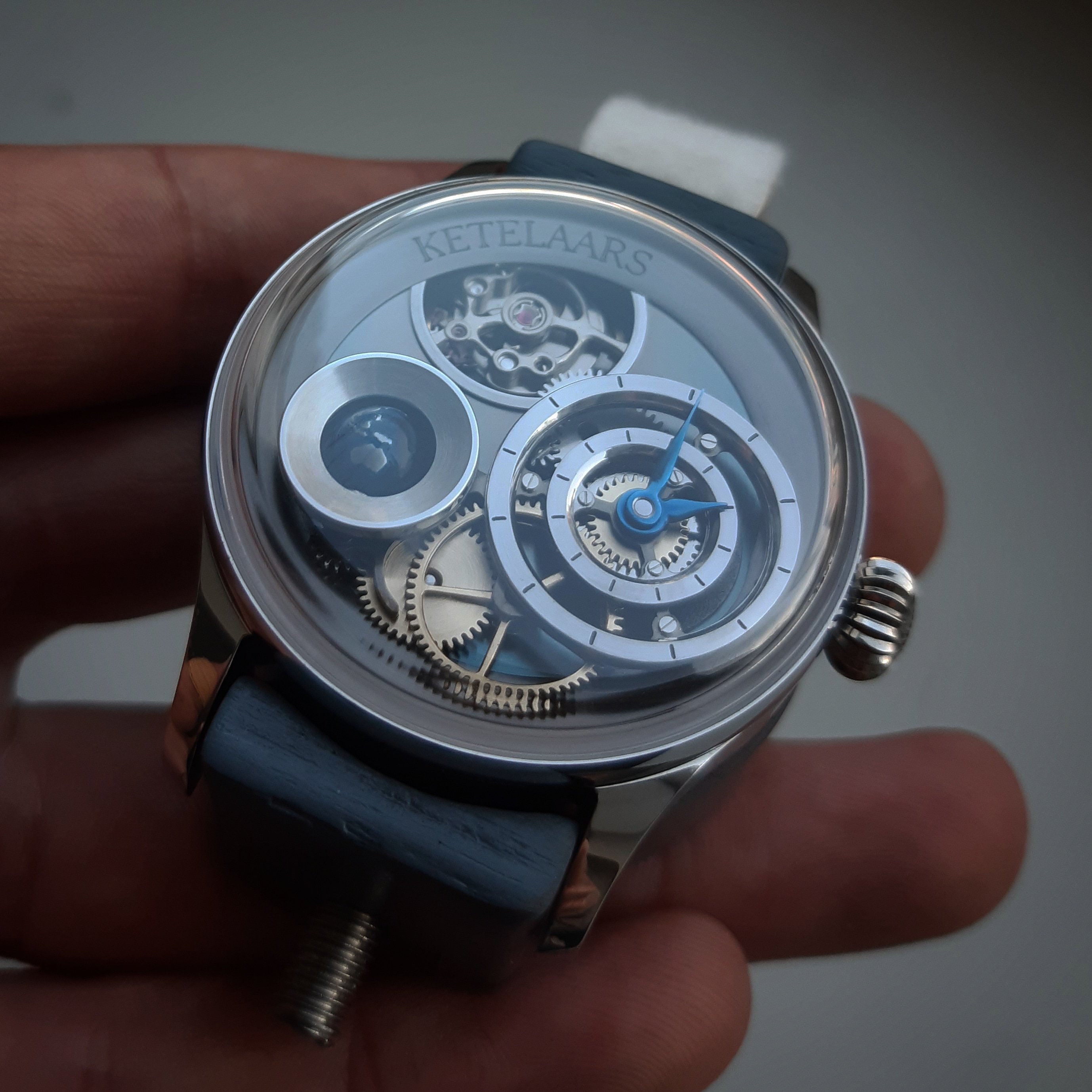

Dat horloge van Kikuno is echt een meesterwerk.
Ik heb toevallig net je hele feed gelezen over de bouw van dit horloge:
Ik maak graag een diepe buiging voor je! Ongelooflijk indrukwekkend.

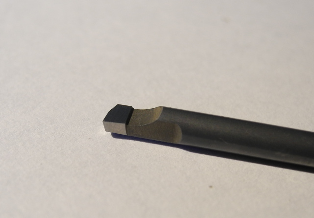

RVS zit Chroom in wat harder wordt als je het te snel wil verspanen.
Dus te hoge toeren met draaien of boren.
Het draait prima en met boren heb je speciale Kobalt boren met dunne ziel.
Gewoon niet te snel dan gaat het prima.
Titaan heeft het probleem met warmte afvoer dus met koelen Boorolie gaat het heel goed.
Wel scherpe beitels boren en frezen gebruiken Voor het frezen gebruik ik speciale met Kobalt frezen voor Titaan.
Maar het kom ook op gevoel en ervaring aan.
Natuurlijk zijn er ook snij snelheden formules.
Maar ik ben van de oude stempel en zelf beitels slijpen en boren uit de hand.
Klopt, Titanium heeft een slechte warmte geleiding… met name met boren is dat problematisch,
Toch draai ik titanium droog, zonder koeling… ik kan ook niet veel per snede afnemen, omdat ik maar 300 Watt vermogen heb, en een heel klein draaibankje, de leverancier viel steil achterover toen ie hoorde dat ik er Titanium op verspaande, hij zei dat die draaibankjes waren ontworpen voor het bewerken van Non-Ferro metalen…
Titanium IS een Non-Ferro metaal… maar dat was niet wat zij ermee bedoelden…
Frezen doe ik doorgaans ook droog… 60m/min snijsnelheid, en HSM gereedschapsbanen, dan krijgt het gereedschap voldoende tijd om te koelen, en wordt mijn werk niet meer dan handwarm.
Voor RVS moet je echt aan veel lagere snijsnelheden denken, en vooral koelen.
Plan voor de nabije toekomst is toch een keer een koelsysteem op mijn Freesbank bouwen,Voor Aluminium is Koeling ook wel fijn, dan plakt het alu niet aan je freesjes.
Slijpen?.. Volhardmetaal Vonk ik liever… minder stof… alleen de snijvlakken geef ik even een aai over de steen… meer niet… :smiley:
