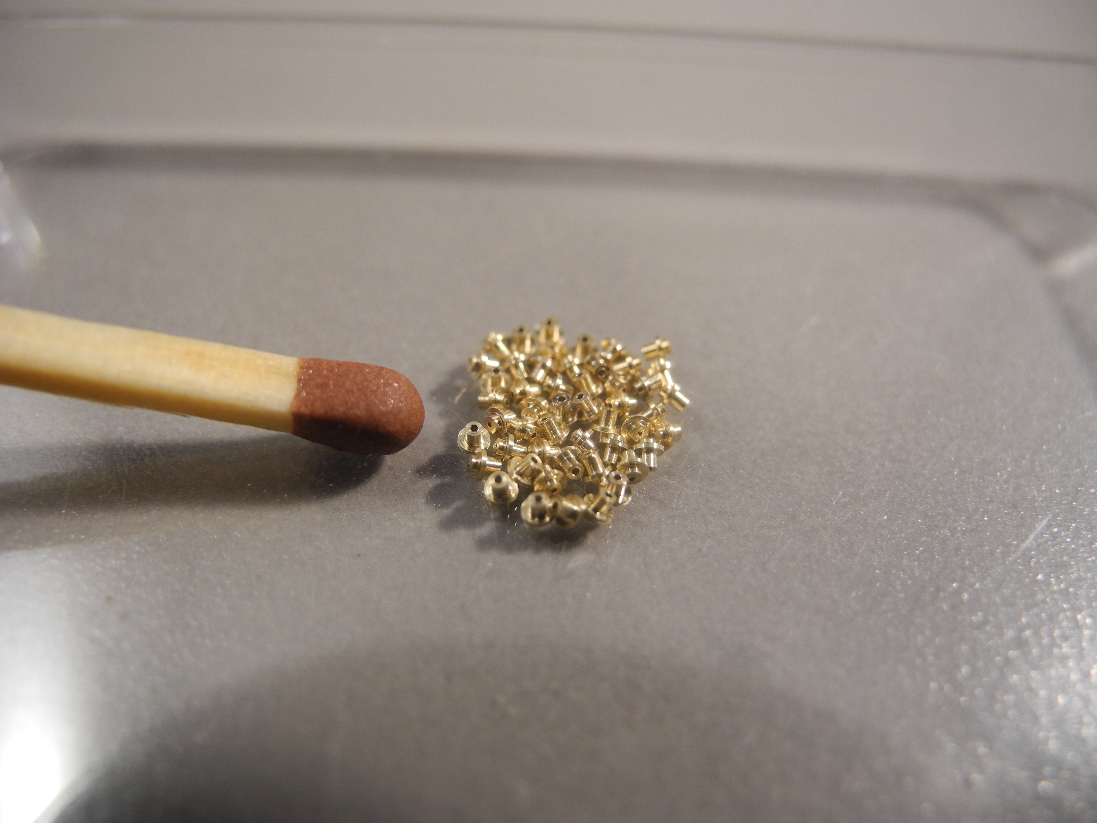

Die dingetjes?.. geen idee hoe je die kan maken… :crazy_face:
hoeveel wil je er hebben? en in welke maten?
wijzertjes kun je laten Etsen… is niet heel spannend, ook niet heel duur,
Kwestie van een tekening maken, naar een Etsbedrijf mailen, aantallen en materiaalspecificatie erbij vermelden, en dan geduldig wachten tot de postbode het komt brengen…
'k weet die sterktes niet allemaal uit mijn hoofd… ā€œTante Googleā€ weet raad…
Wat ik wel uit mijn hoofd weet is dat RVS nogal wat nikkel bevat, 316L zo’n 10 %
Titanium Grade 5 bevat 6% Aluminium en 4% Vanadium… 't is net als RVS taai spul, maar Grade 5 is bij mijn weten wel een stuk harder… 'k heb onlangs nog wat RVS op de draaibank gehad… nee… vind het nog altijd geen fijn spul om te draaien… taai… ik bewerk liever harde, dan taaie metalen…

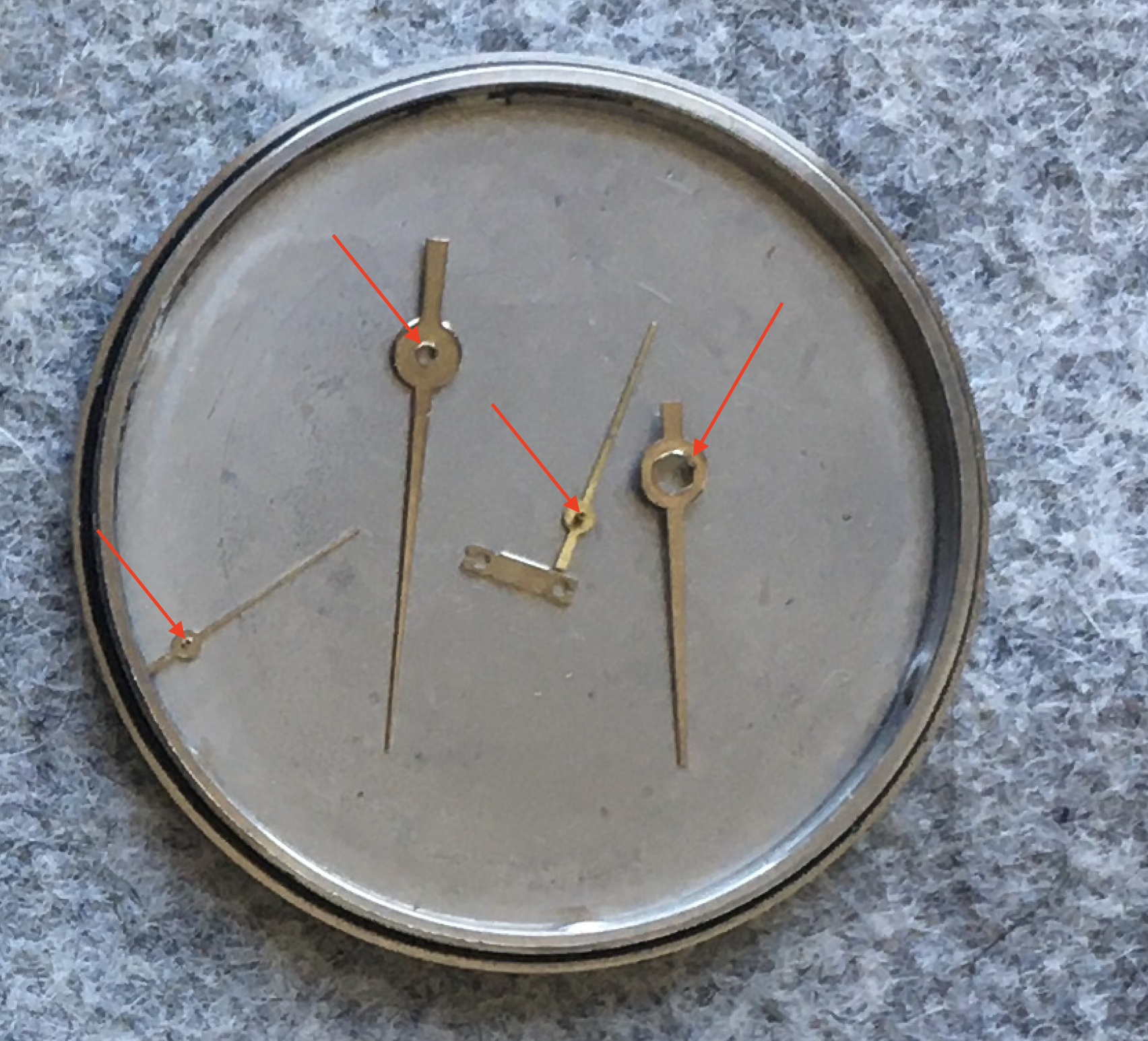

Dank voor je bericht. Zou kunnen dat die dingen zijn wat ik zoek. Op jouw foto zien ze eruit als gedraaide onderdelen. De onderdelen die ik voor me heb zijn dat zeker niet.
Hier zie je een foto. In weze zijn het verhogingen (spacers zou ik zeggen) die de ge-etste wijzer fixeren en bovendien zorgen dat de wijzer op een andere hoogte worden gepositioneerd dan als je ze meteen op het uurwerk zou fixeren. Hoe ze gemaakt of gefixeerd worden aan de wijzers is me een beetje een raadsel. Diepgetrokken is het ook niet. Ik denk eigenlijk dat het geextrudeerde hulsjes zijn.

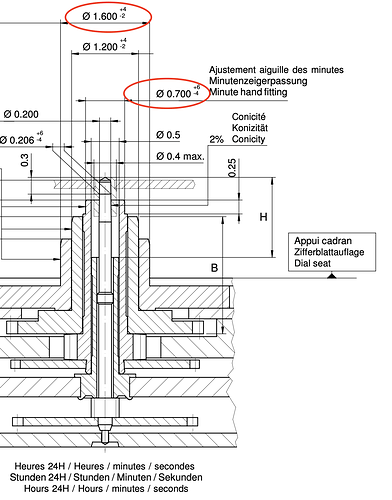

De fabrikant van het uurwerk dat in het horloge gaat schrijft dit voor over de passing van de spacer:

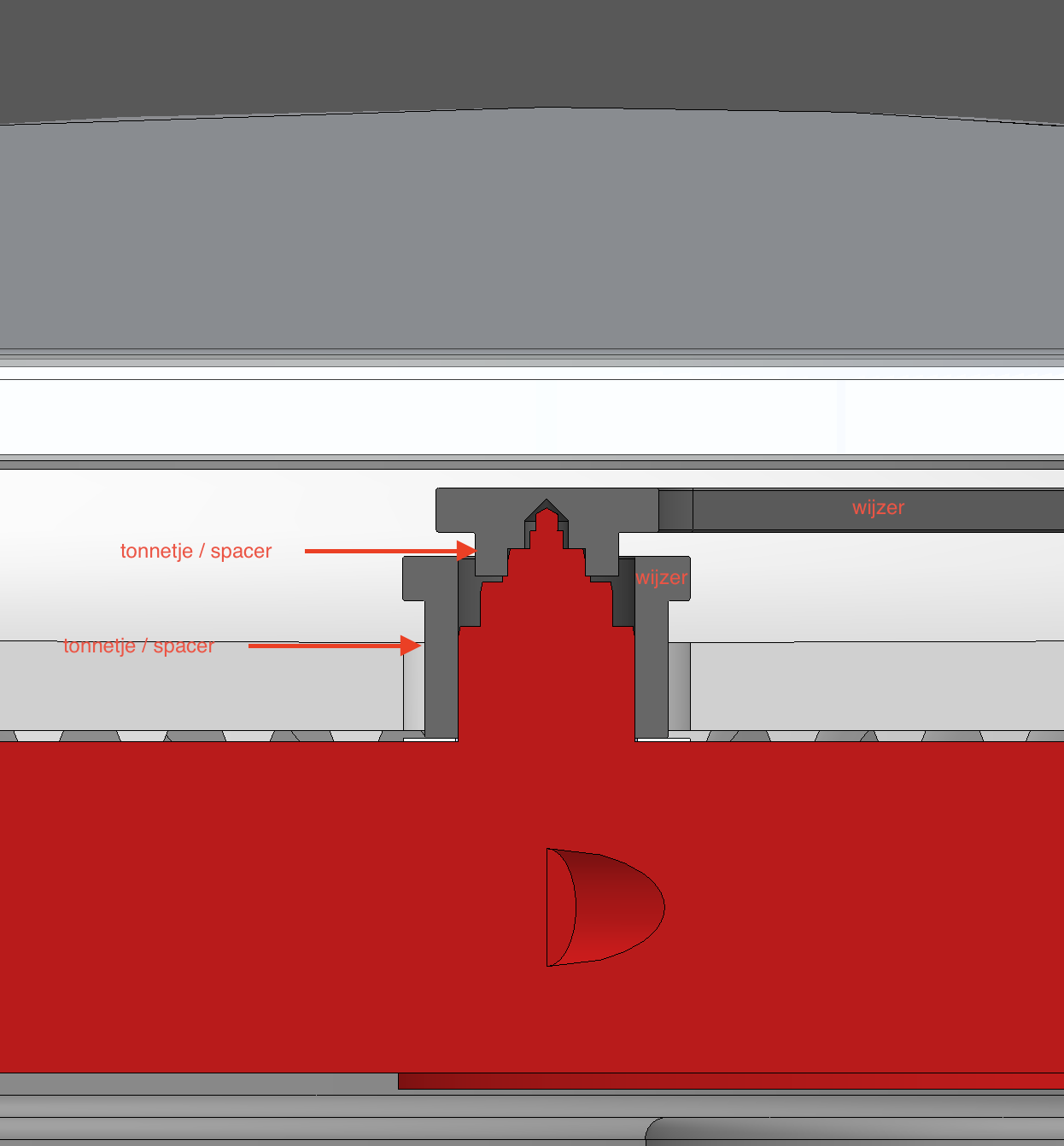

Hieronder een dwarsdoorsnede van mijn CAD model. Het rode onderdeel is het uurwerk van de tekening hierboven.
Allicht weet iemand anders op dit forum hoe de spacers gemaakt kunnen worden. 2D tekening kan ik uiteraard aanleveren. De hoeveelheid: 5 per stuk? :slight_smile:
