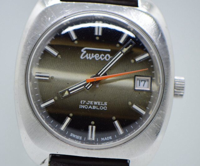

Mooi werk… maar mist er nu een venster rondom de datum?
Oh, nu je het zegt…… zou je het denken :face_with_monocle:
Ik heb er niets afgehaald en er lag ook niets los on de kast. Als er geen facet randje opzit, zit er meestal een streepje op de wijzerplaat geschilderd. Ik zit ook niet echt plakresten.
En nu? Op zoek naar een vensterrandje? Zal eens kijken of een soortgelijke kan vinden voor de referentie.
Mooi opgeknapt zeg! Mooie dial ook trouwens.
Datumvenster ziet er wat ‘groot’ en noet recht uit. Had hetzelfde idee als Ruud.

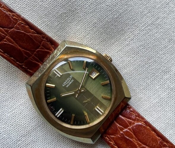

Onderstaande lijkt er aardig op en heeft volgens mij precies een venster wat je zoekt (niet vierkant maar taps lopend of hoe je het maar moet noemen)
Heb even lopen zoeken, maar ik zie bij Eweco zowel streepjes om het datumvenster, maar ook van die facetrandjes.
Ik vond onderstaande.
Maar……… volgens mij is dit dezelfde als die ik heb en zie hier………. Ook niets.
Kun je discussiëren over of je het mooi vind of niet. Laat je het standaard of ga je iets toevoegen. Moet je wel zo’n schuin datumvenster randje vinden :thinking:
Gewoon laten. Kennelijk hoort het zo.
