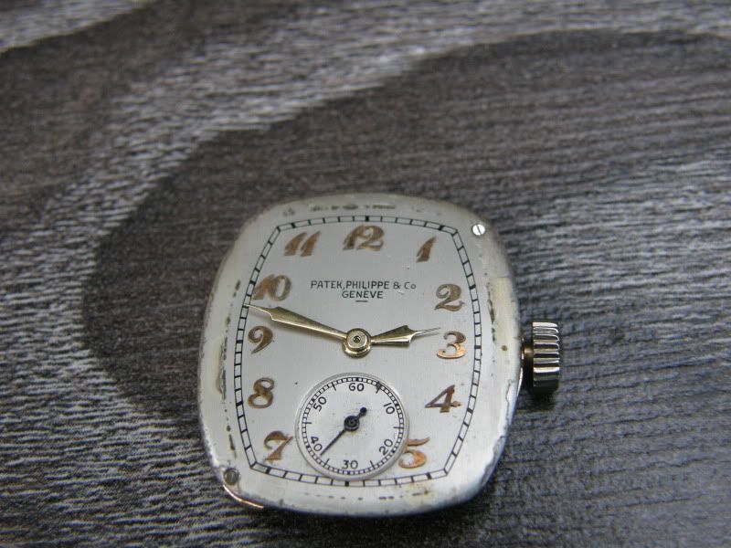

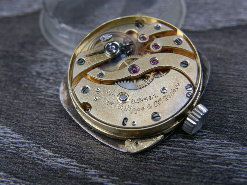

Patek: Echtheid? Referentie? Iemand?

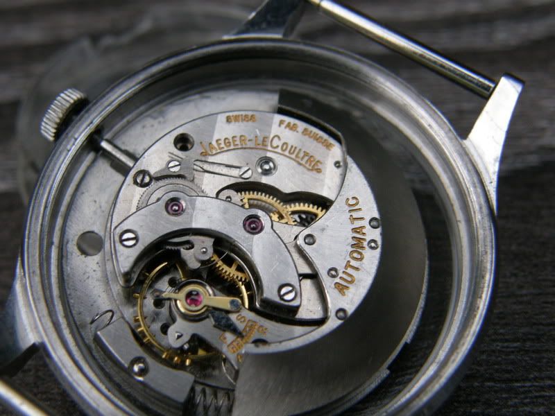

JLC, inclusief kast maar zonder wijzerplaat. Iemand info?

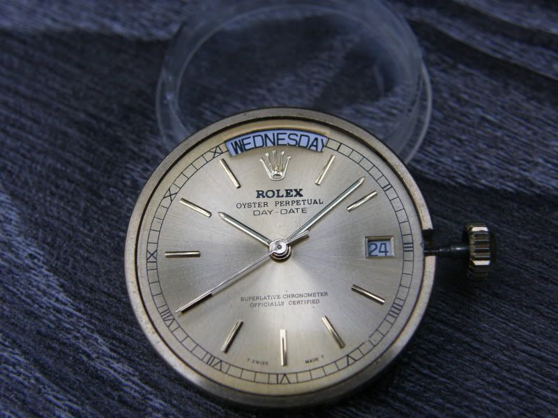

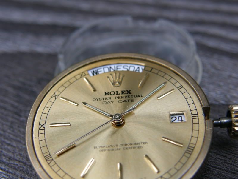

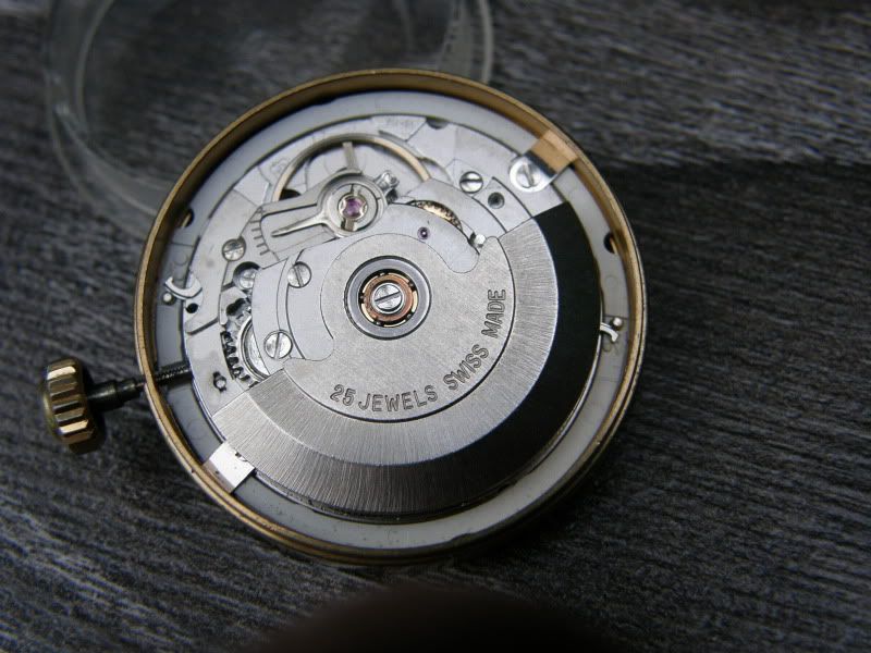

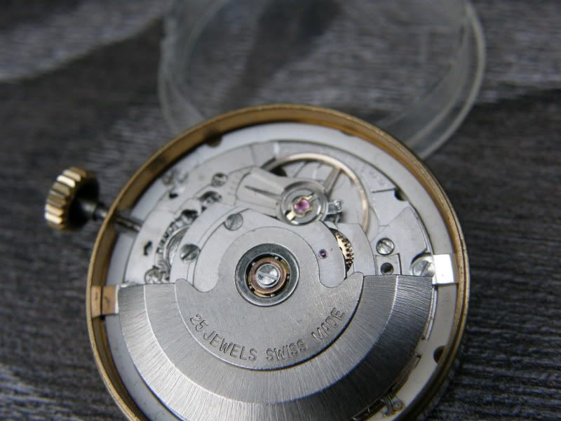

Daydate; over deze heb ik twijfels, die zal ik na jullie mening delen. M’n kennis geeft echter aan dat de spullen van een serieus iemand komen die niets van fake wilde weten. Wie helpt mee?

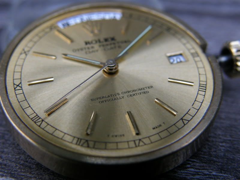

Als dat laatste uurwerkje bij de Rolexwijzerplaat hoort is het ernstig nep. Dat is een ETA’tje (ref. nummer weet ik even niet) en dat bouwt Rolex toch echt niet in z’n horloges. Verder past de dagaanduiding niet in het venster.
Dussss (td)

die derde is volgens mij helaas fake
http://www.deluxemovements.com/Rolex-Movements/Rolex%20Ref%201556%20Silver%20Dial/Rolex%20Ref%201556%20Silver%20Dial.htm
vond het er al niet overtuigend uit zien …en heb toen maar even gezocht en zie idd dat ook de oudere day-date uurwerken er anders uit zien.
Dussss (td)
ja hallo … ik helemaal naar de feiten zoeken als bewijs … ben je daardoor net voor :smiley: :wink:
Die patek zou best eens zijn kast kwijt kunnen zijn geraakt toen de eigenaar geld nodig had. Eerste twee uurwerken zien er prachtig uit. Die laatste is een prima uurwerk, maar wel een ETA, geen rokex helaas.

de patek kan best goed zijn … maar, ik zou van een patek iets meer verwachten, dit is niets meer dan het 1e beste zakhorloge uurwerk wat je los trekt.

Helemaal mijn gedachte, de kwaliteit van het PP uurwerk is erg basic en de gravering vind ik slordig.
Mbt het rolex uurwerk lijkt de plaat me ook ernstig nep, de letters onder lijken er wel op getypt met een oude typemachine.
De JLC zou misschien nog wat kunnen zijn maar met 2 keer nep er naast zou ik de gok niet wagen.

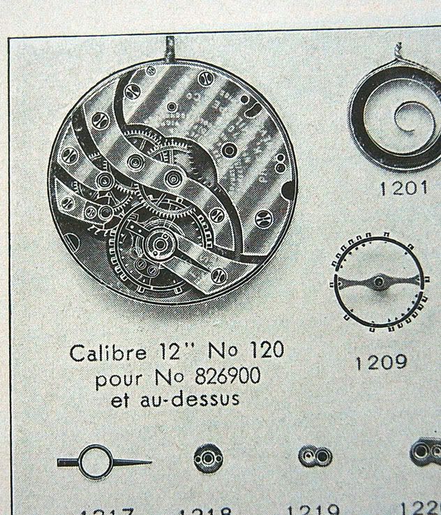

de Patek zou dit kaliber kunnen zijn (sorry slechte foto, mijn antieke scanner past niet op mijn nieuwe PC):
dit is een 12 lijns caliber 120 (weet je of de grootte klopt? het zoekt makkelijker in de boeken als de diameter bekend is…)
Plaatje staat in een kaliberboek van 1936, en het serienummer 816442 zou een bouwjaar van 1925-1930 betekenen, dus dat komt redelijk overeen…

De JLC lijkt het meest overtuigende uurwerk te hebben, de Patek weet ik zo niet.
De Day-Date hoef je het uurwerk niet eens te zien, kijk alleen al hoe het kroontje is vastgelijmt.
Patek = scheisse :smiley:
JLC is goed.

Met een echte loep en een kenner naast je zie je het meteen. De opgelegde cijfers zijn van een Jip & Janneke niveau, de tekst is verder slordig gedrukt. De inscriptie op het uurwerk lijkt in de verste verte niet zoals dat op een kaliber 12 staat.

Wat een kabaal wordt gemaakt rondom Rolex, het is tenminste een keurige ETA Suisse uurwerkje gebruikt en niet zo een China kloon:DB)-
Wat PP betreft die uit jaren 30 worden niet zo vervalst, het is geen patsers horloge zo als… ;):+
Ik denk dat ie zo beetje uitzag en uurwerk lijk me zelfde ( mooie ding (tu) )
http://www.collection-heure.be/nl/Montre/7394/patek-philippe-patek-philippe-ref--2488-carree-vintage--mecanique--trotteuse-a-six-heures--etat-exceptionnel---small-second-hand-at-6-o-clock--very-rare-reference--mechanical-movement.rvb

Ik heb het bekeken met een Patek (32 mm) er naast, die zonder twijfel goed is. Daar zie je de opgelegde cijfers perfect afgewerkt, op mijn exemplaar is het (onder een goede loep) ruw. Ook de print straalt geen kwaliteit uit.
Bij de gravure op het exemplaar zonder twijfel zie je een handgemaakte inscriptie van topniveau. Die van mij lijkt prulliger, minder strak / overtuigd gemaakt.
