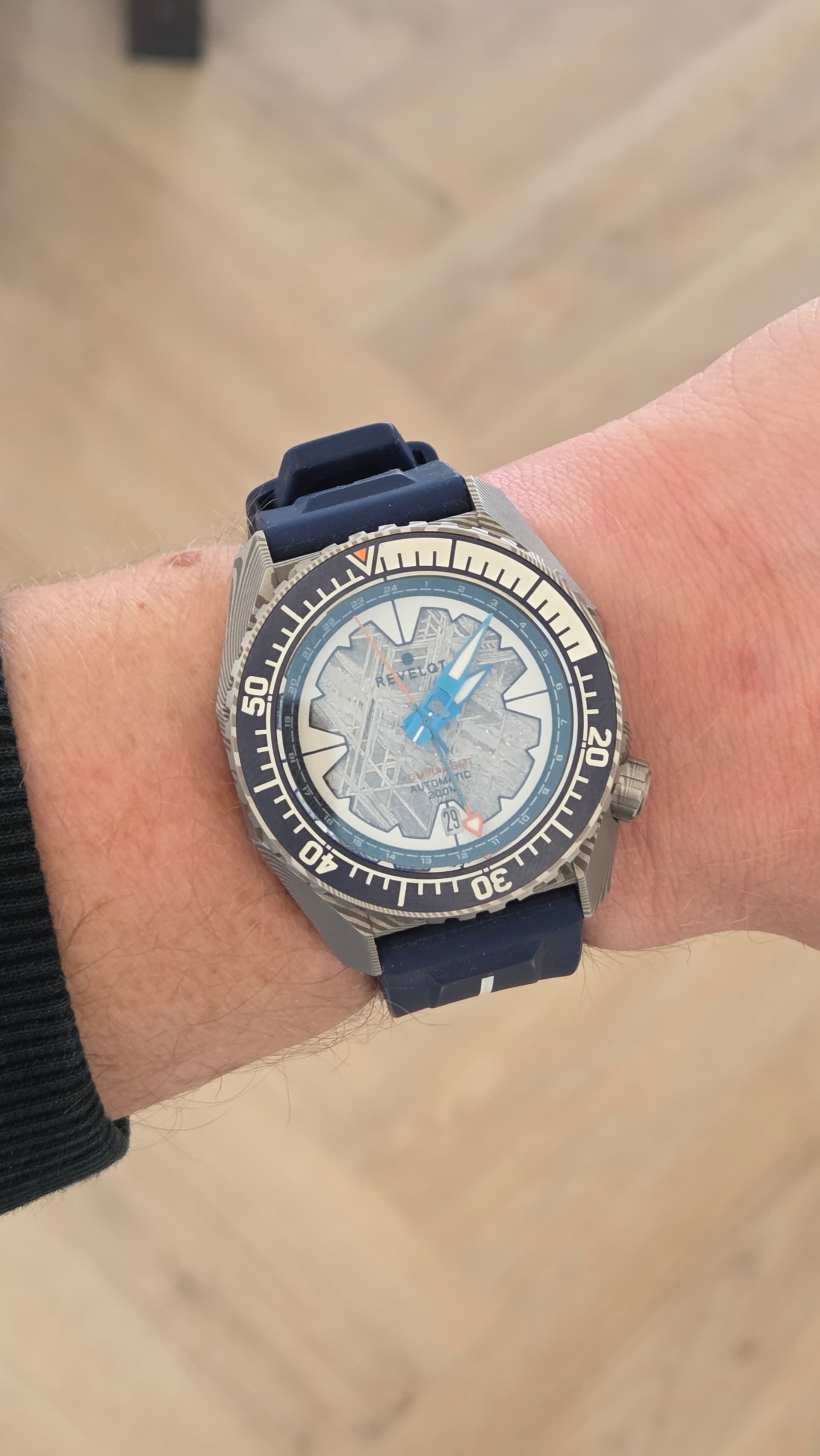

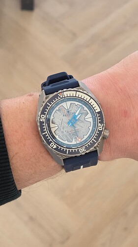

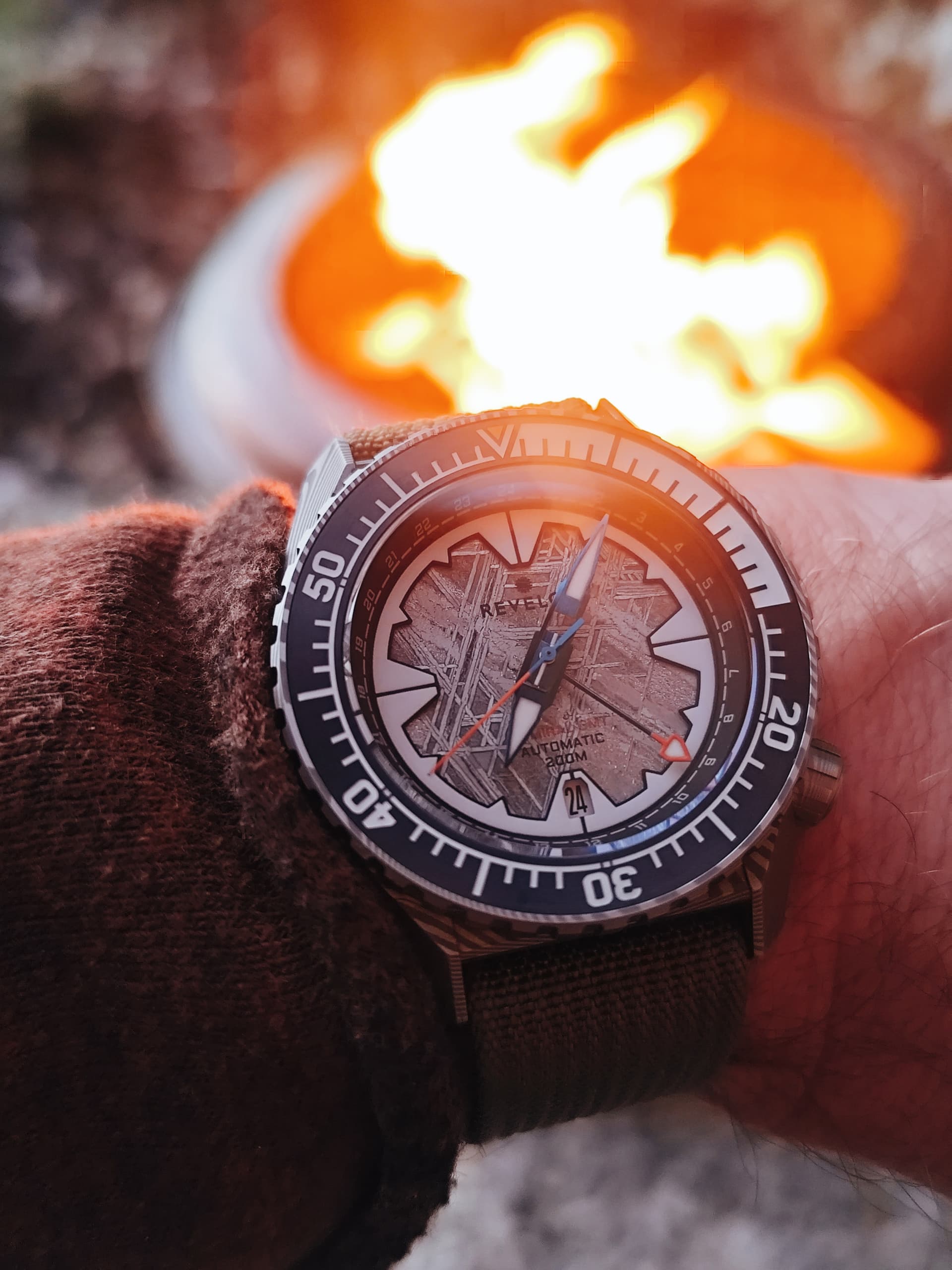

Nog wat tijd over totdat de kids uit school gehaald worden, met mijn leesbril voor de lens de wijzers getracht vast te leggen.
Bonus shots
Hulde aan Revelot en @marnixmoed om zoveel plezier in één horloge te proppen.

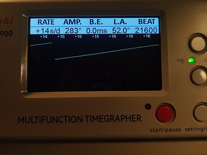

Paar plaatjes om de gemoederen te bedaren - de NH34 loopt nog prima op tijd, zonder hem heel de dag te dragen.

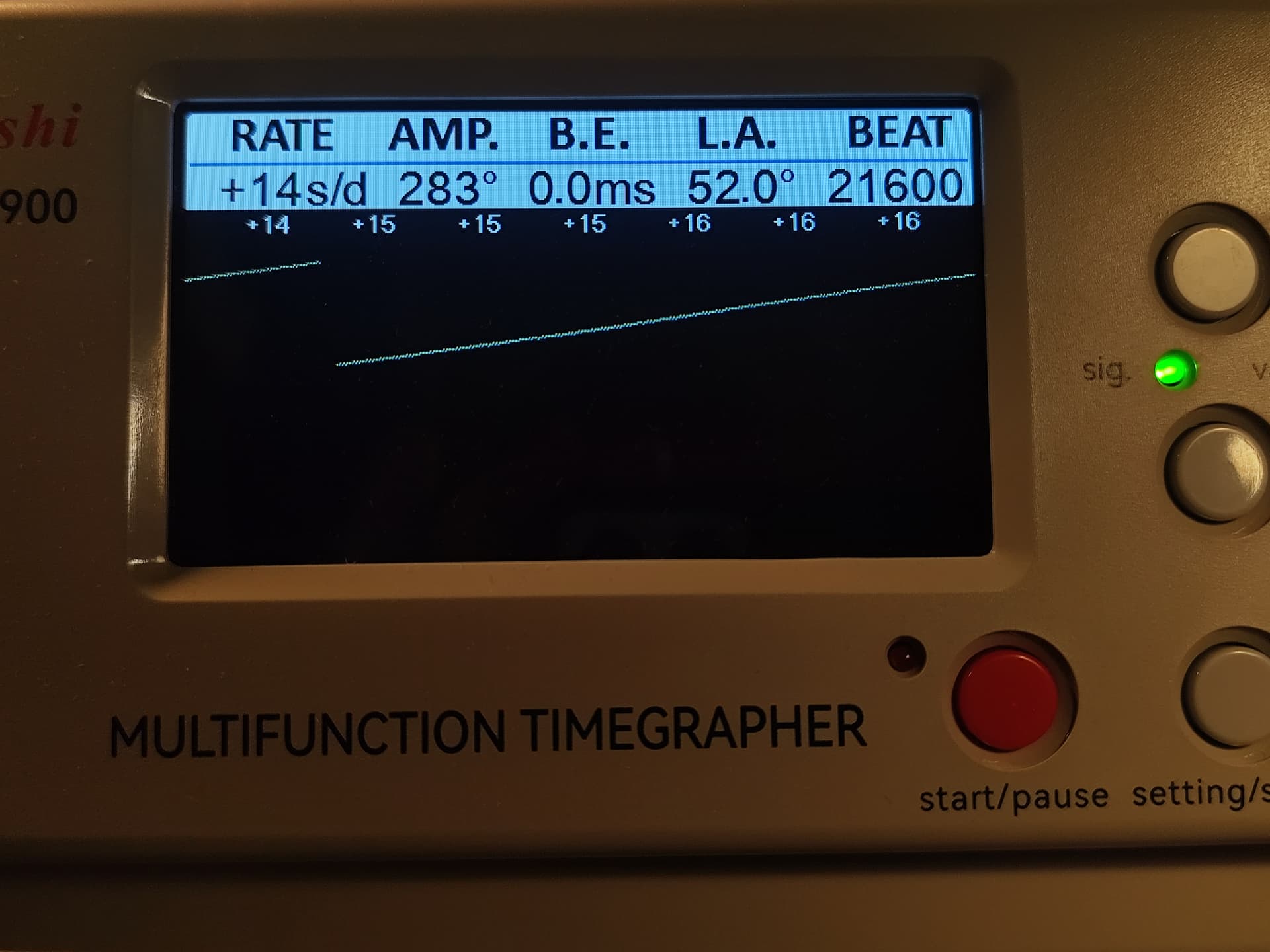

Loopt nog steeds strak op tijd en dus niet verrassend: prima waarden op de Timegrapher in normale positie, direct van de pols af.

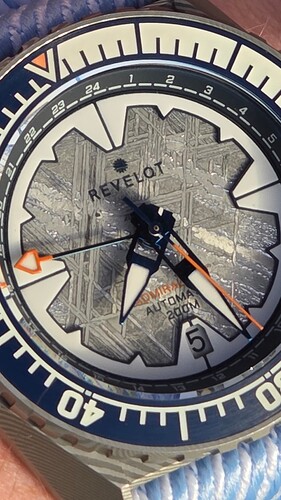

De Fiffer met lange naam is veilig op zijn nieuwe logeeradres! Dank @Cav voor de bezorging aan huis, en uiteraard bedankt @marnixmoed voor het vertrouwen in dit concept.
Ik ben niet zo van de zwaar inhoudelijke recensies, je zal van mij meer af en toe gewoon alledaags gedachtegoed vinden, wat ik aan het einde van deze ± 2 weken zal bundelen in een afsluitend bericht.
Eerste opvallende zaken:
Aan de positieve kant:

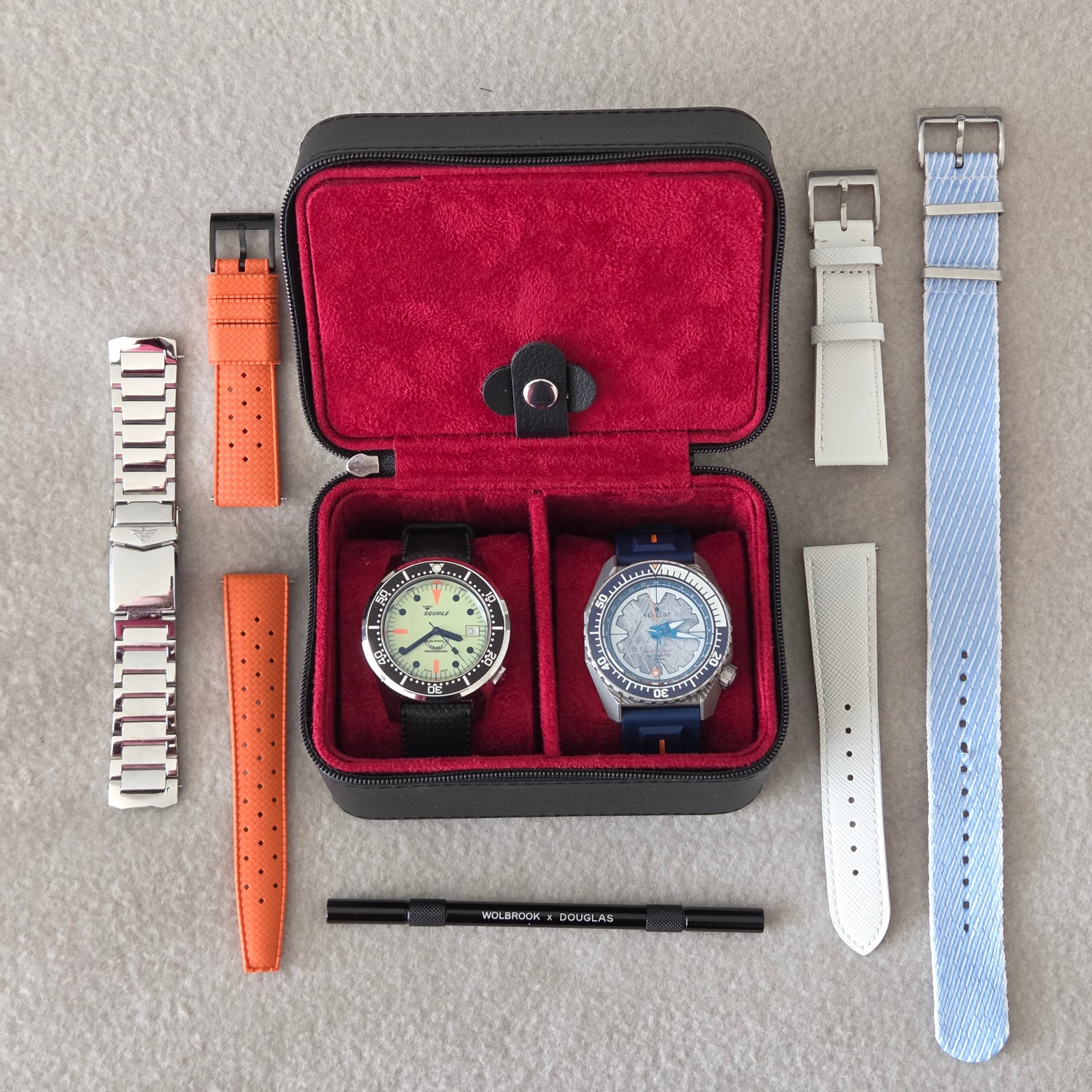

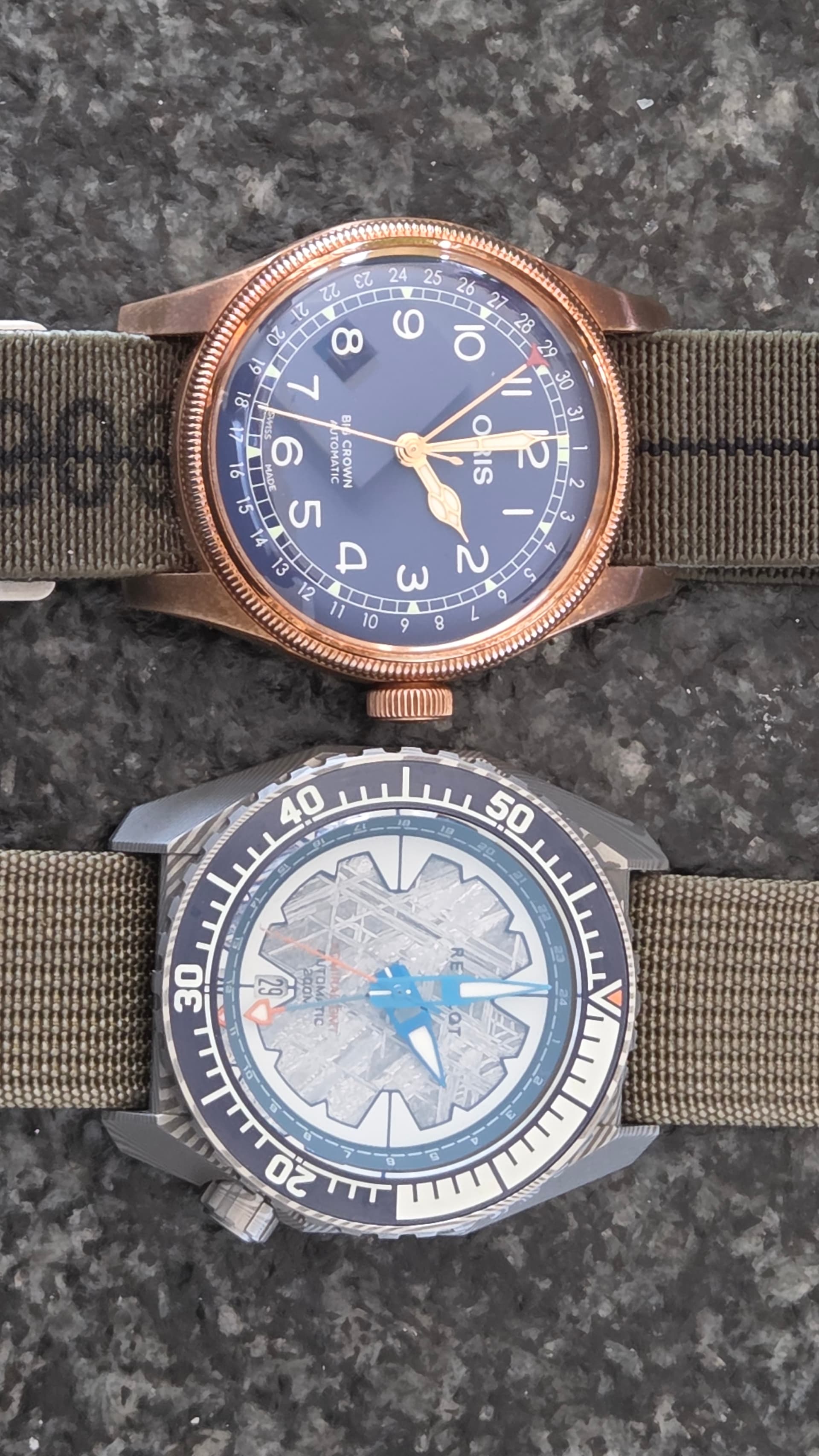

  • hij valt aanzienlijk minder groot dan zijn 43mm doet vermoeden, zoals je kan zien naast de 40mm Oris BCPD;

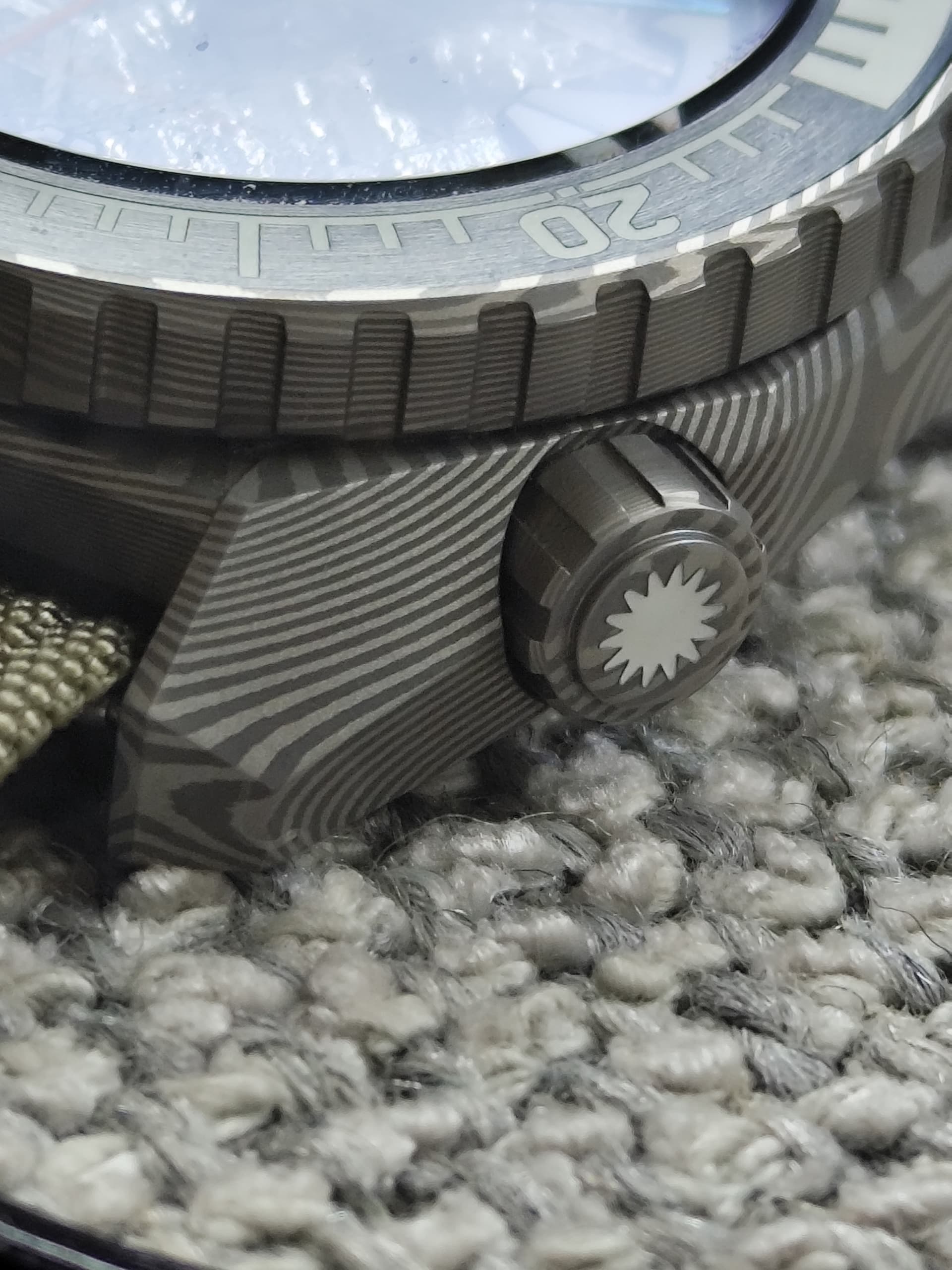

  • de Damascus kast is in het echt veel subtieler dan menig macro-foto me tot op heden deed vermoeden, en dat is goed;
  • het afwerkingsniveau van de kast en externe onderdelen oogt heel solide. Mooie afgewerkte randen, goede verzonken maar nog steeds eenvoudig bedienbare kroon, lunette met een heel solide en stevig gevoel;
Aan de mindere kant:

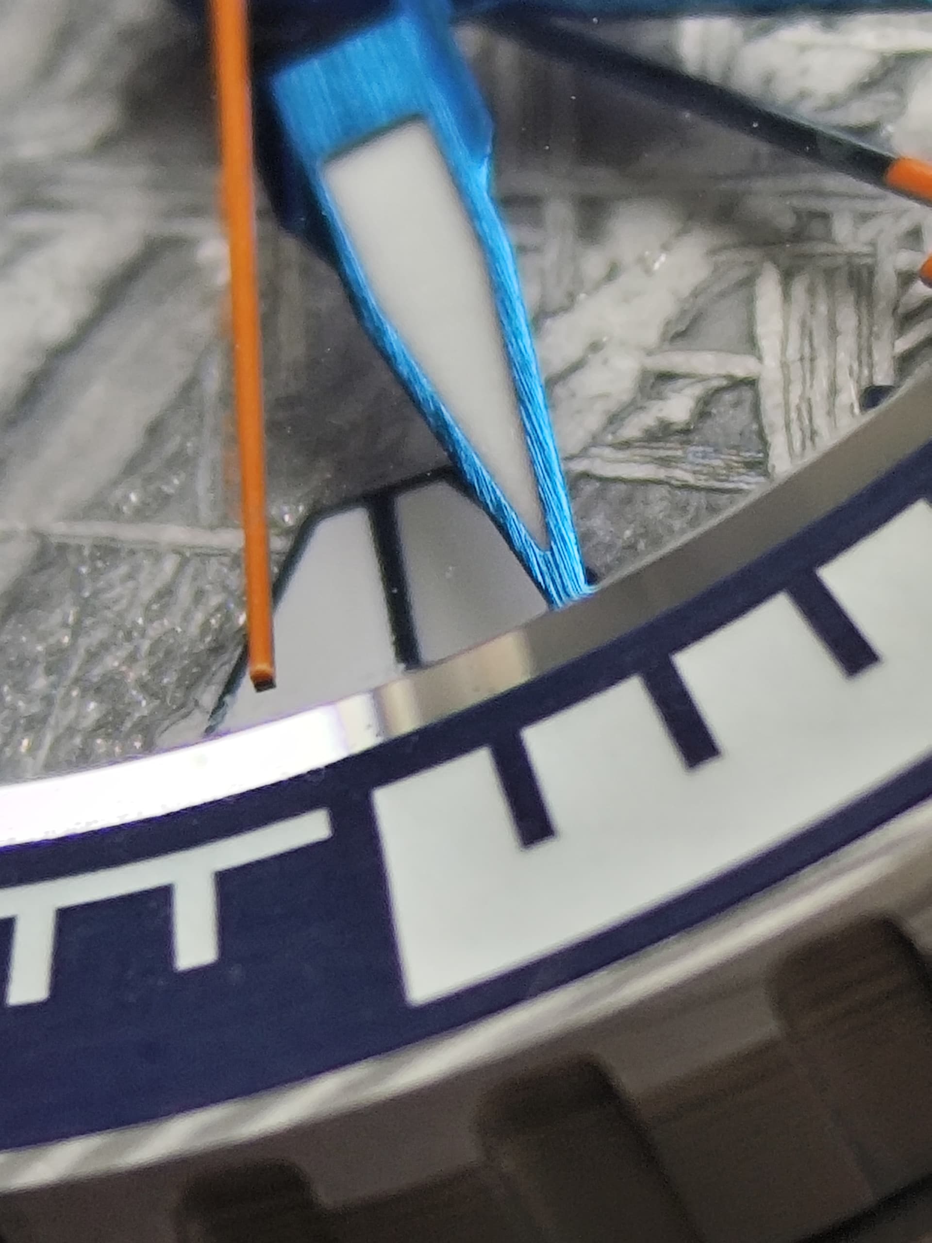

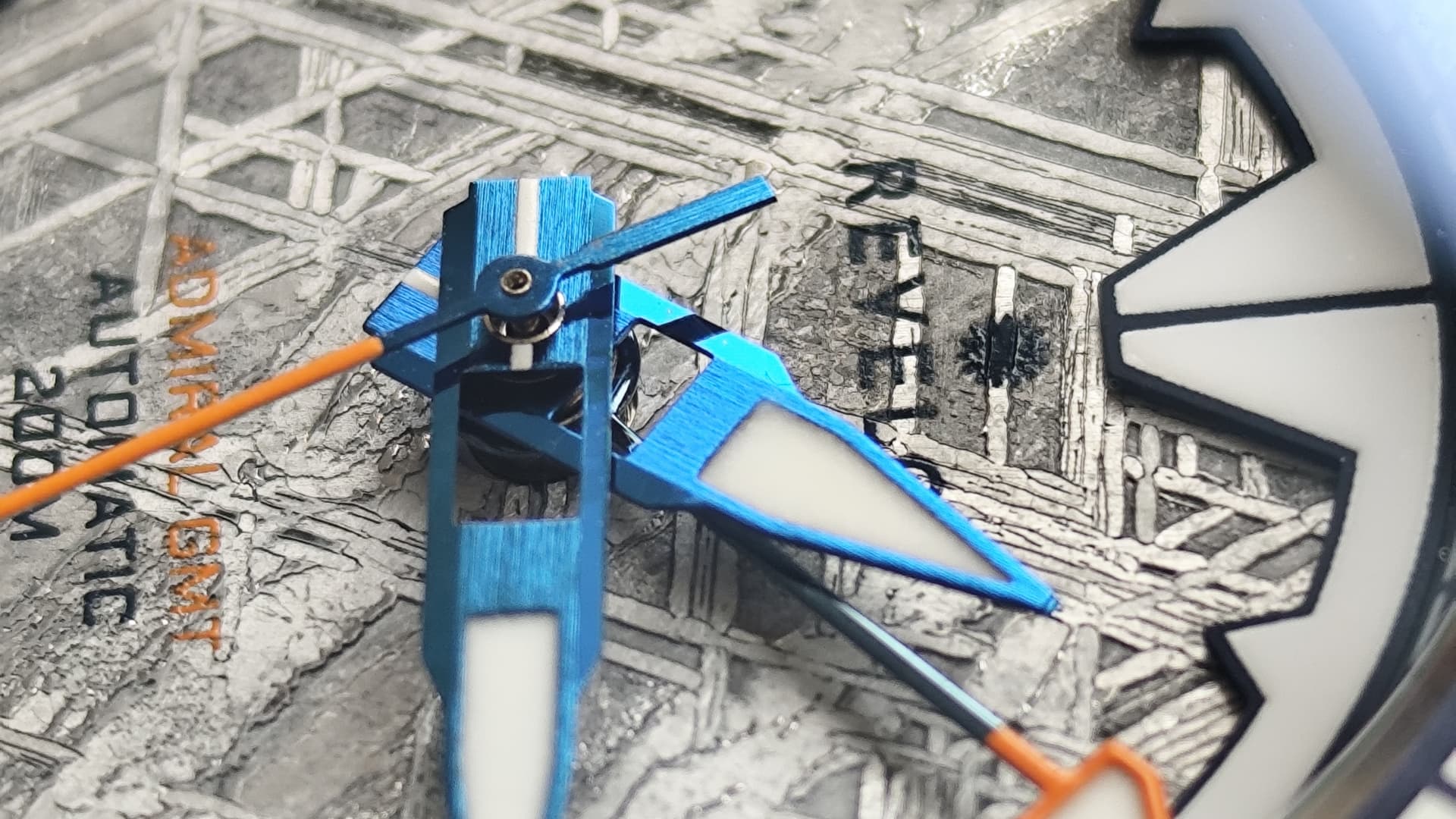

  • de GMT-hand had niet slechter uitgelijnd kunnen zijn, en loopt op de 24-uurs schaal nagenoeg exact een half uur uit de pas
  • de originele rubberen band draagt gigantisch log, dik en zwaar. Op een groffe pols wellicht iets goeds, voor mij teveel van het goede.

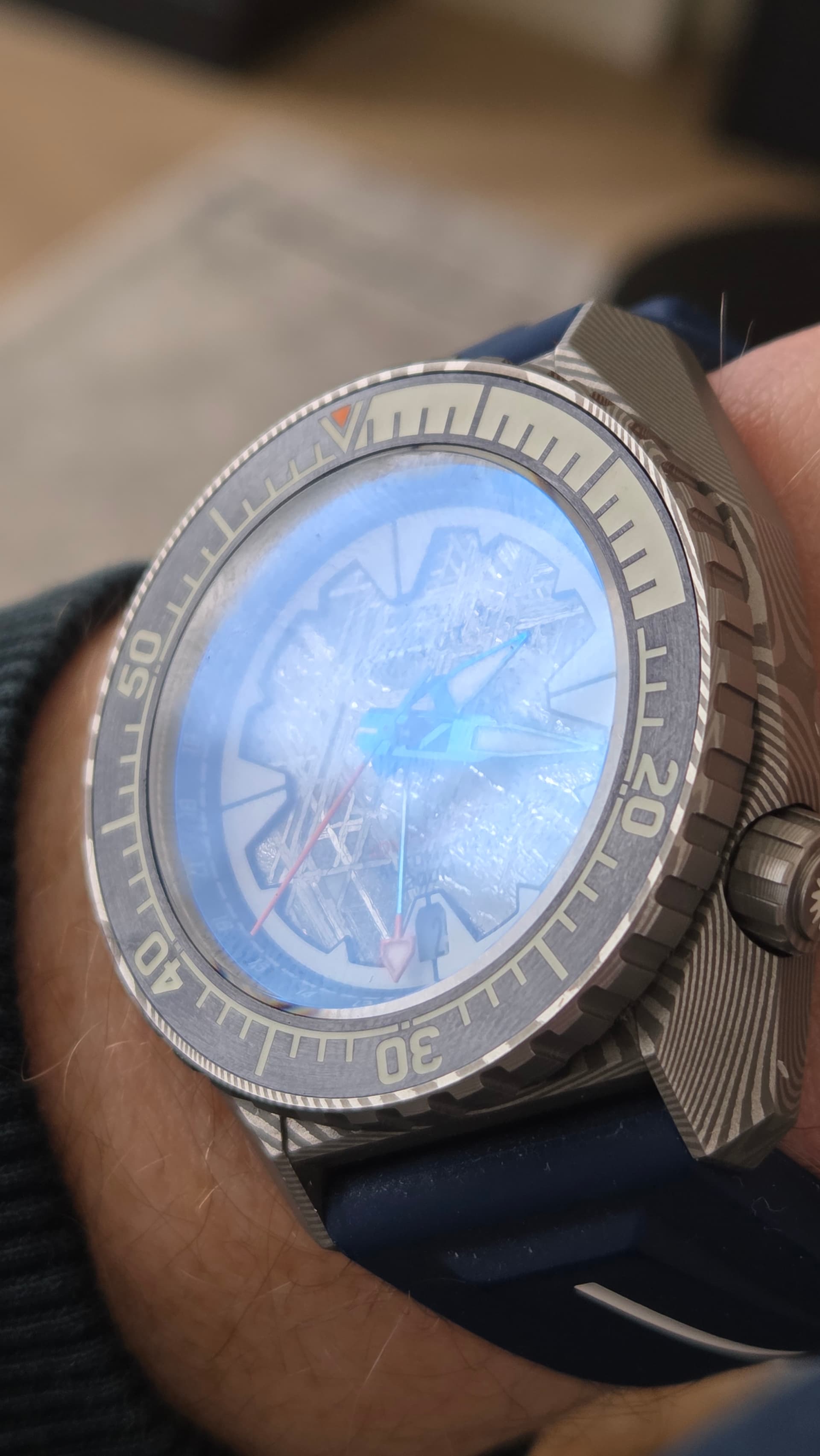

  • ik verwacht een beter afgewerkt/ontspiegeld saffier dan dit horloge mee is uitgerust.

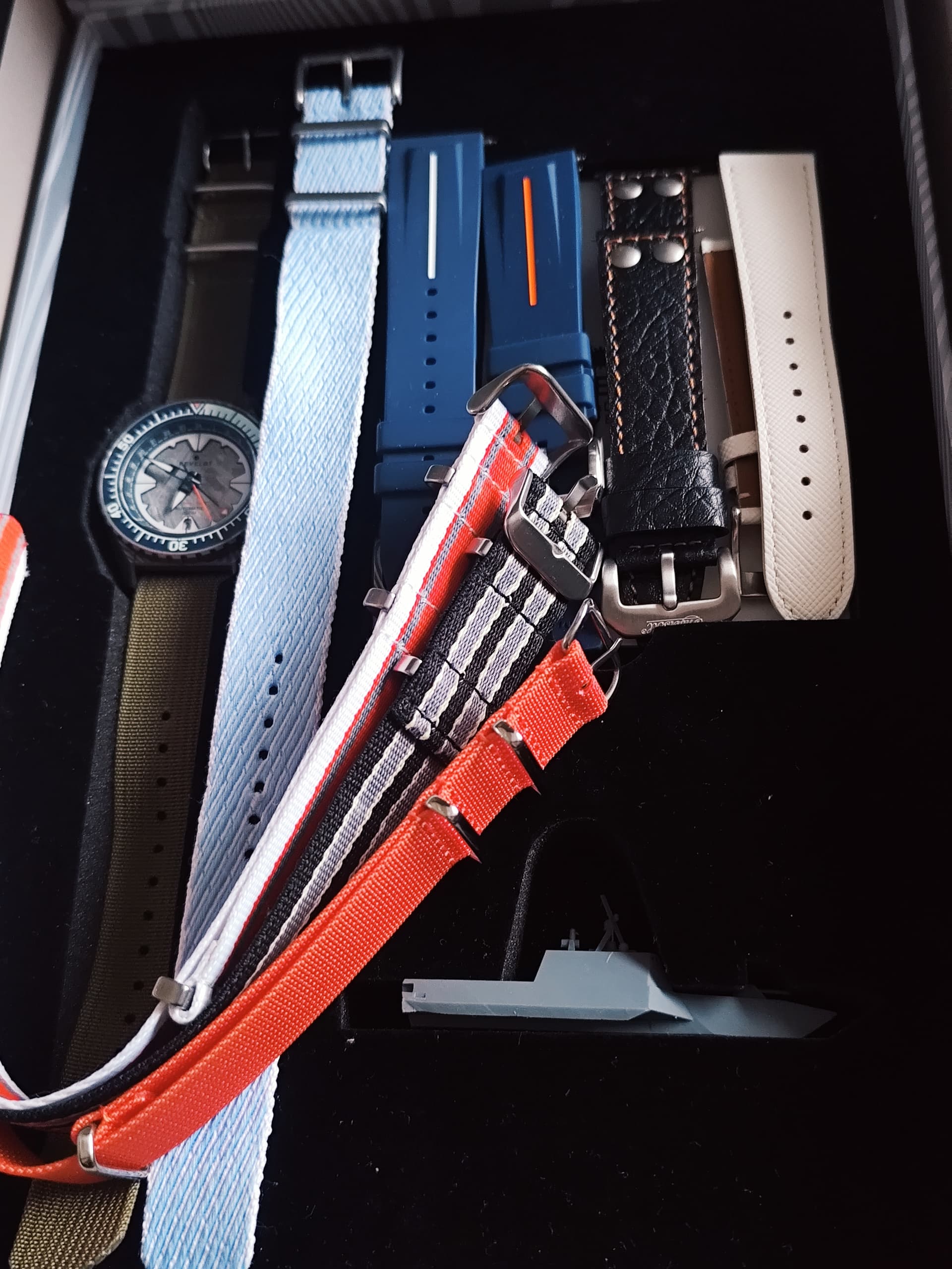

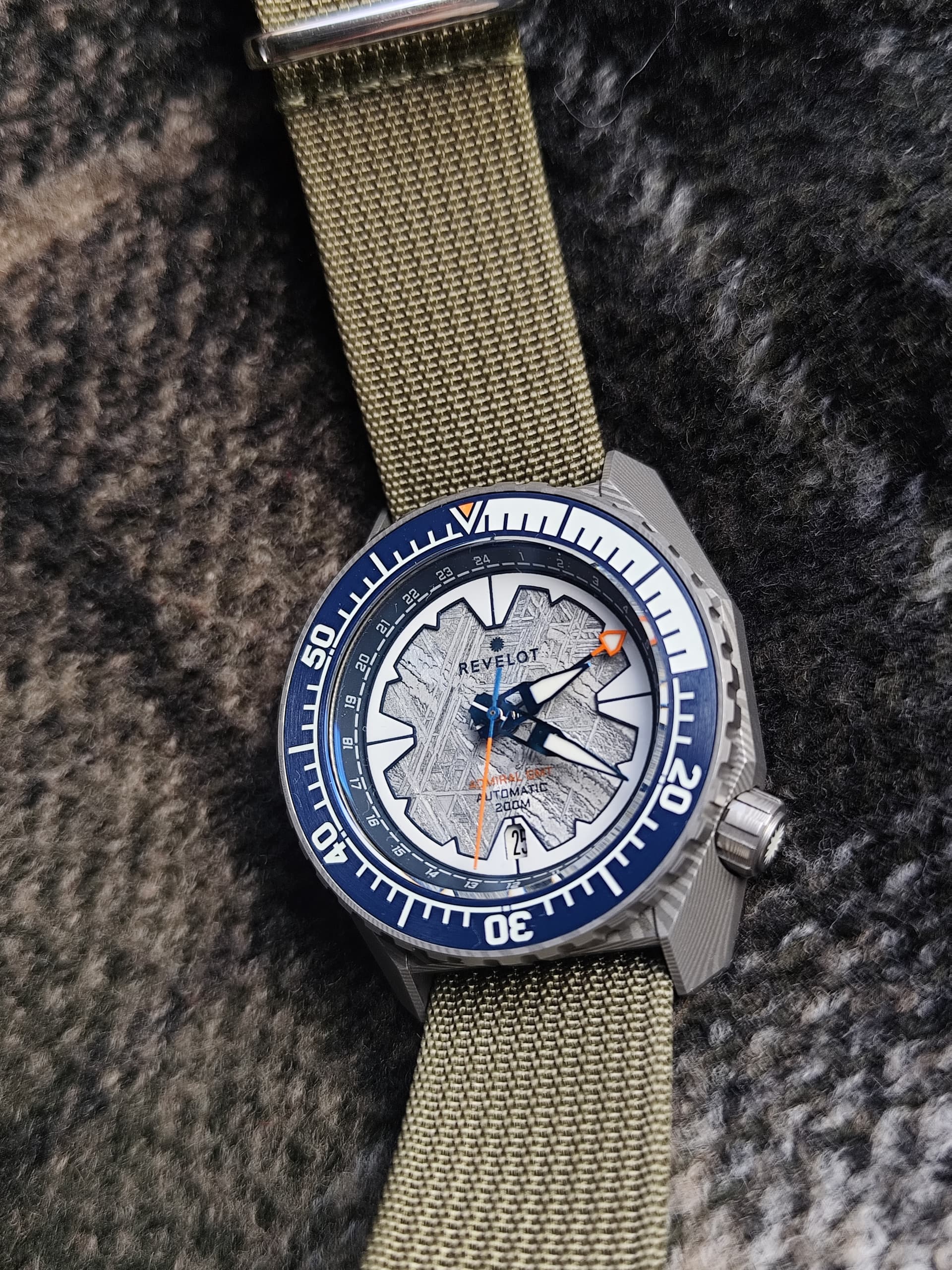

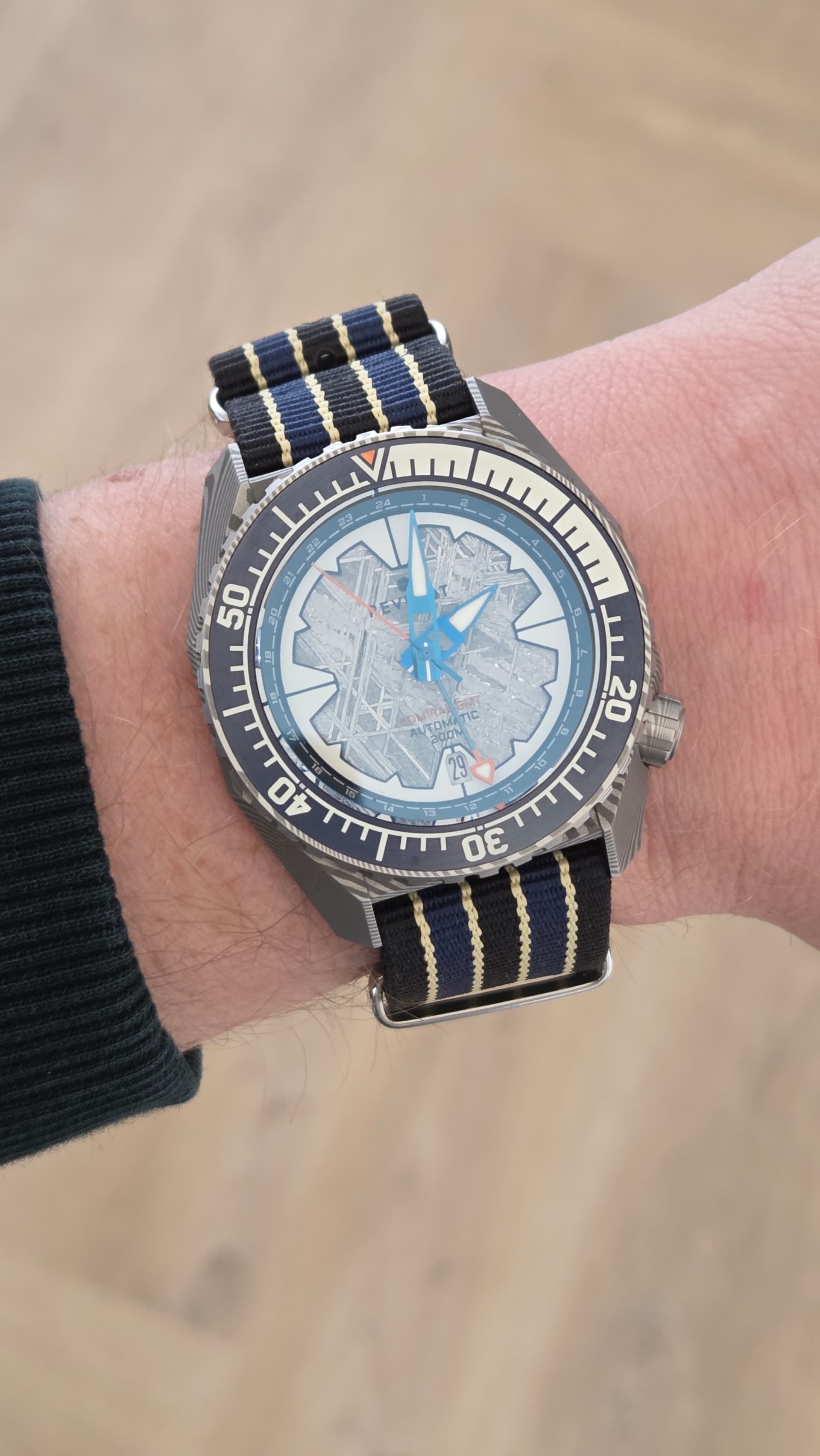

Op een van de foto’s zit een blauw/zwart/wit Nato-bandje, die gaat mee naar de volgende eigenaars. Meer 22mm heb ik überhaupt niet rondslingeren.

Dat was mij ook al opgevallen en had ik gemeld. Mocht dit te storend zijn, dan kan ik er bij hen op terug komen.
Ik heb nog even contact met hen gehad.
Als iemand n filmpje kan maken vh op tijd zetten vh horloge, waarbij duidelijk zichtbaar is hoe de GMT wijzer zich tov de urenwijzer zich verhoudt, dan kunnen ze beter de situatie beoordelen dan alleen v mn omschrijving.

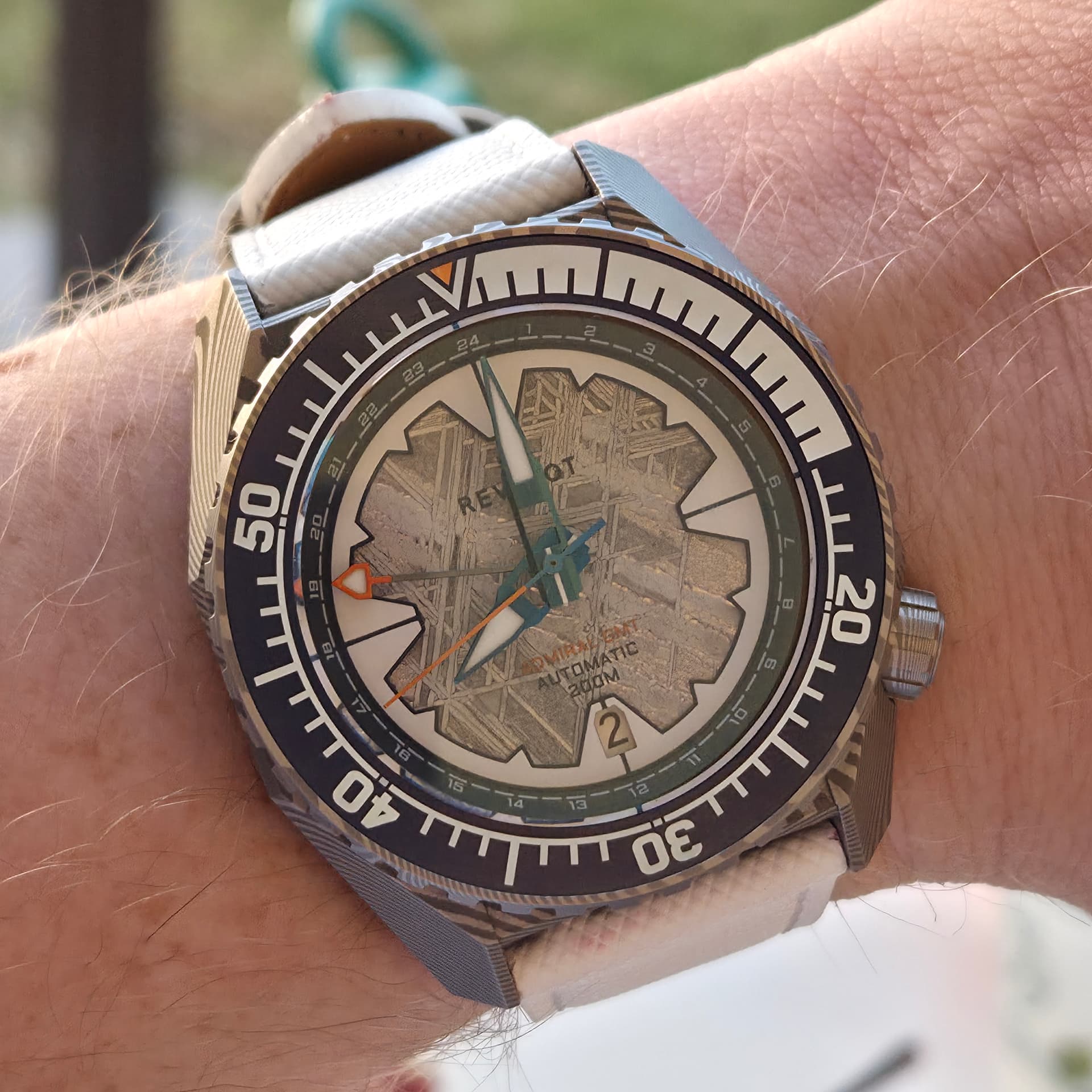

Zo, de Revelot is klaar voor zijn vliegreis👌!
Ik heb afgelopen dagen veel geklust dus hij is de eerste dagen slechts een aantal spaarzame momenten op de bank even om de pols geslingerd. Het blijft op het rubber veel horloge.
Tijdens de reis nog even op het originele rubber, tijdens de vakantie vermoed ik veel op het witte leer. Hulde aan de originele QR bandjes.

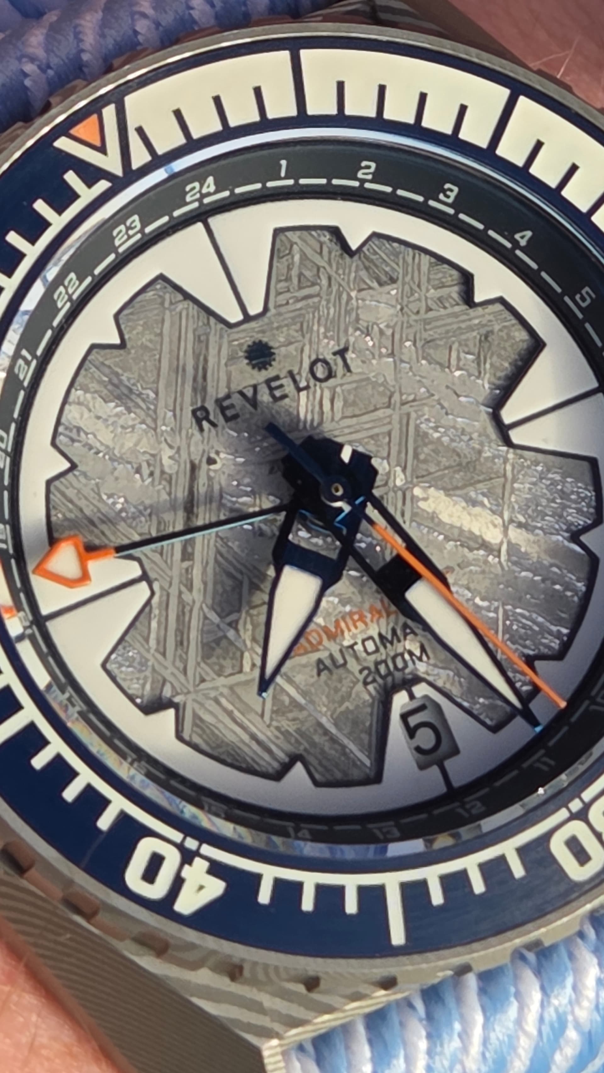

De GMT wijzer aan de tand gevoeld. Hij loopt goed, echter bij verzetten verspringt hij, alleen de eerste klik, anderhalf uur. Vervolgens loopt het uurwerk die tijd in en niks meer aan de hand. Met het instellen van de tweede tijdzone dus wel drie keer nadenken.
Overigens toch ook al wat momenten gehad waarop de lunette onbewust verdraaid was. Ik kan me niet voorstellen dat iemand deze heel functioneel gebruikt, maar toch noemenswaardig.
De rubberen banden die erbij zitten zijn echt van lage kwaliteit. Trekken stof aan als een droger, zweten door ernaar te kijken, en zijn echt te dik.
Zijn er dan ook zaken ter positieve opgevallen? Absoluut wel! Ik heb geen vergelijkingsmateriaal, maar ik vind deze meteorieten wijzerplaat echt prachtig! De extra lume ring doet daar dan weer wat tekort aan, maar die past natuurlijk wel in het verhaal van het horloge.

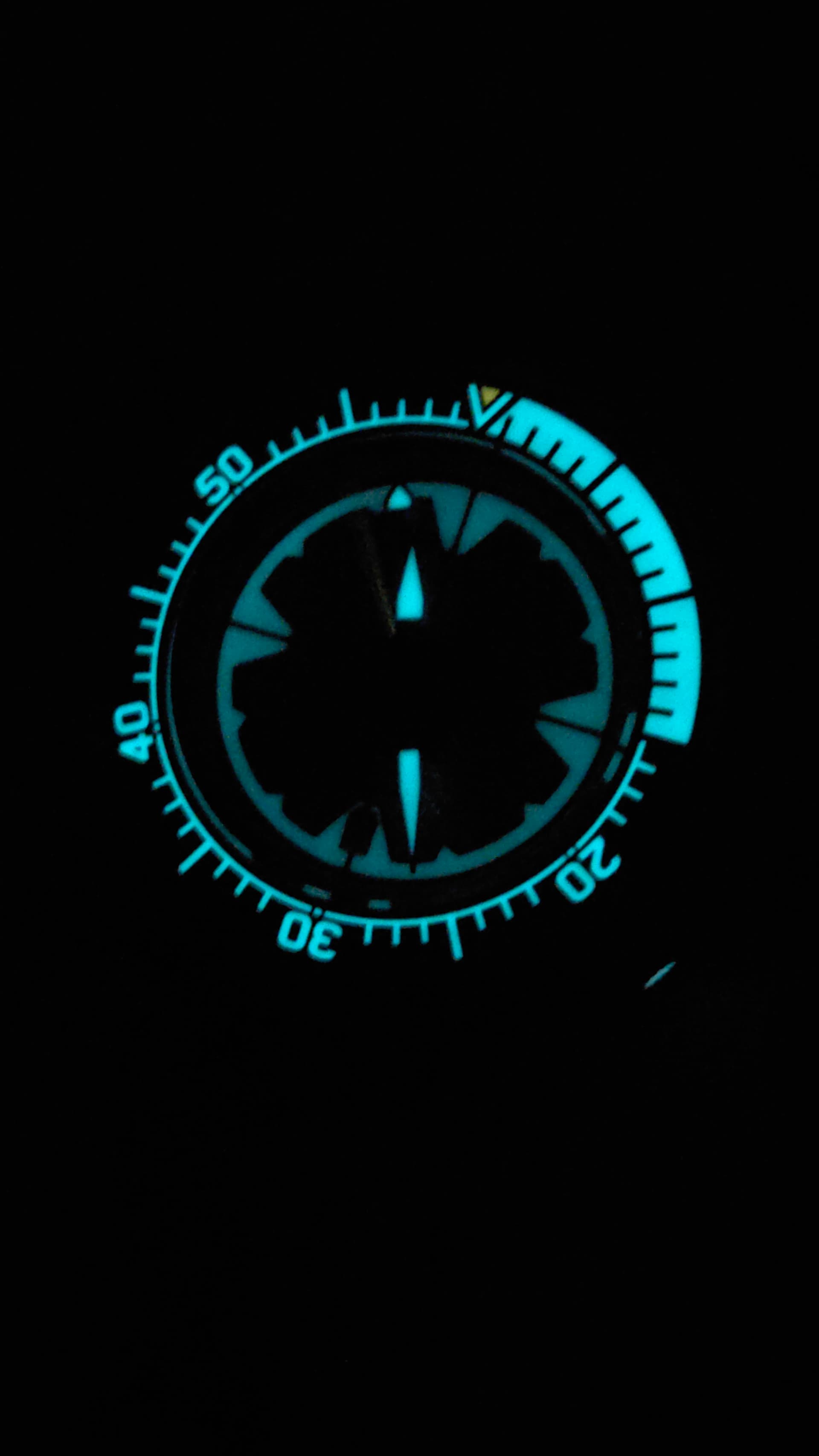

De lume werkt ook fantastisch en het horloge is te aller tijden goed afleesbaar.
Het damascus is prachtig en springt er nog wat extra uit nu er een wat dunner bandje op zit.

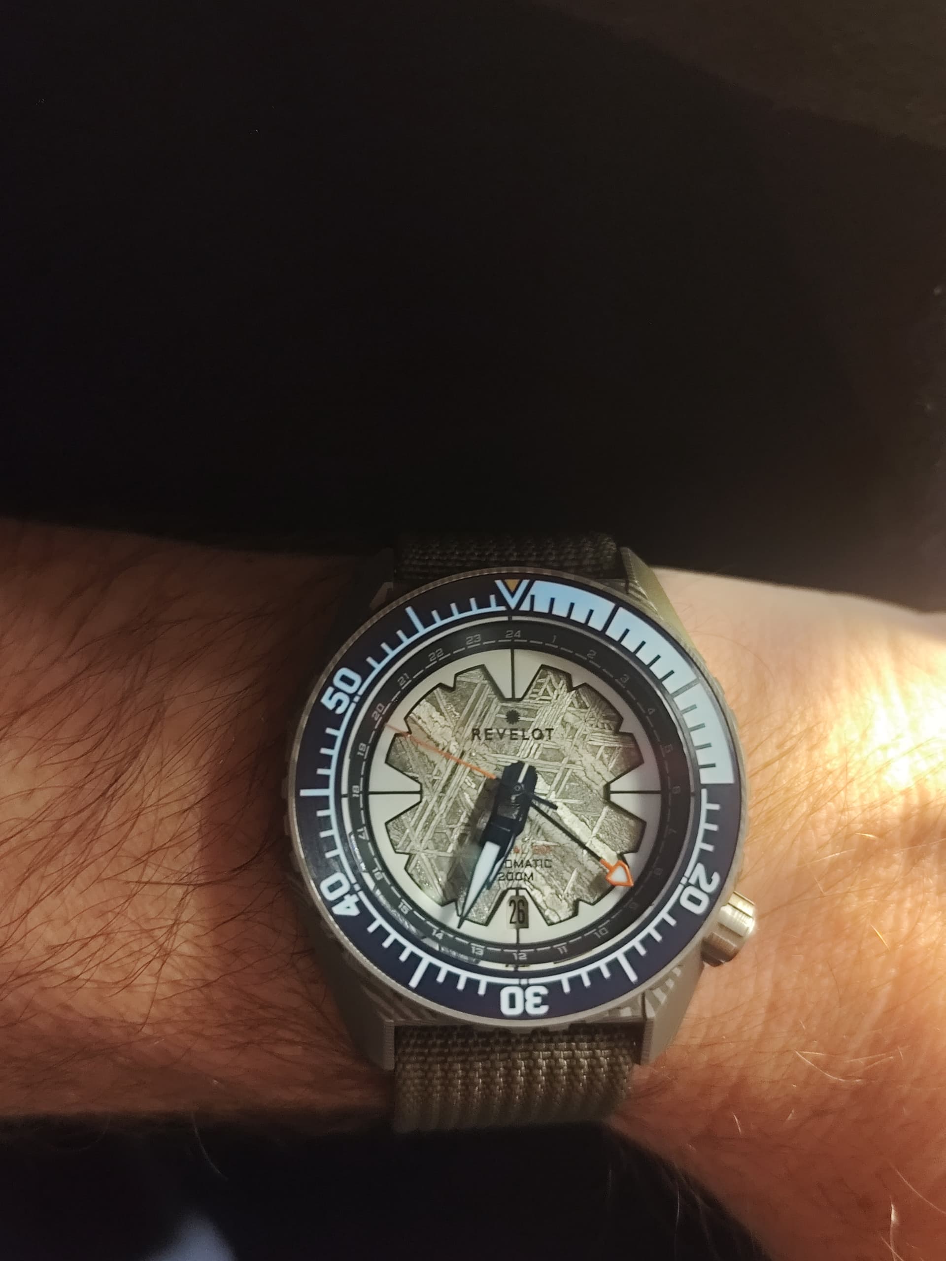

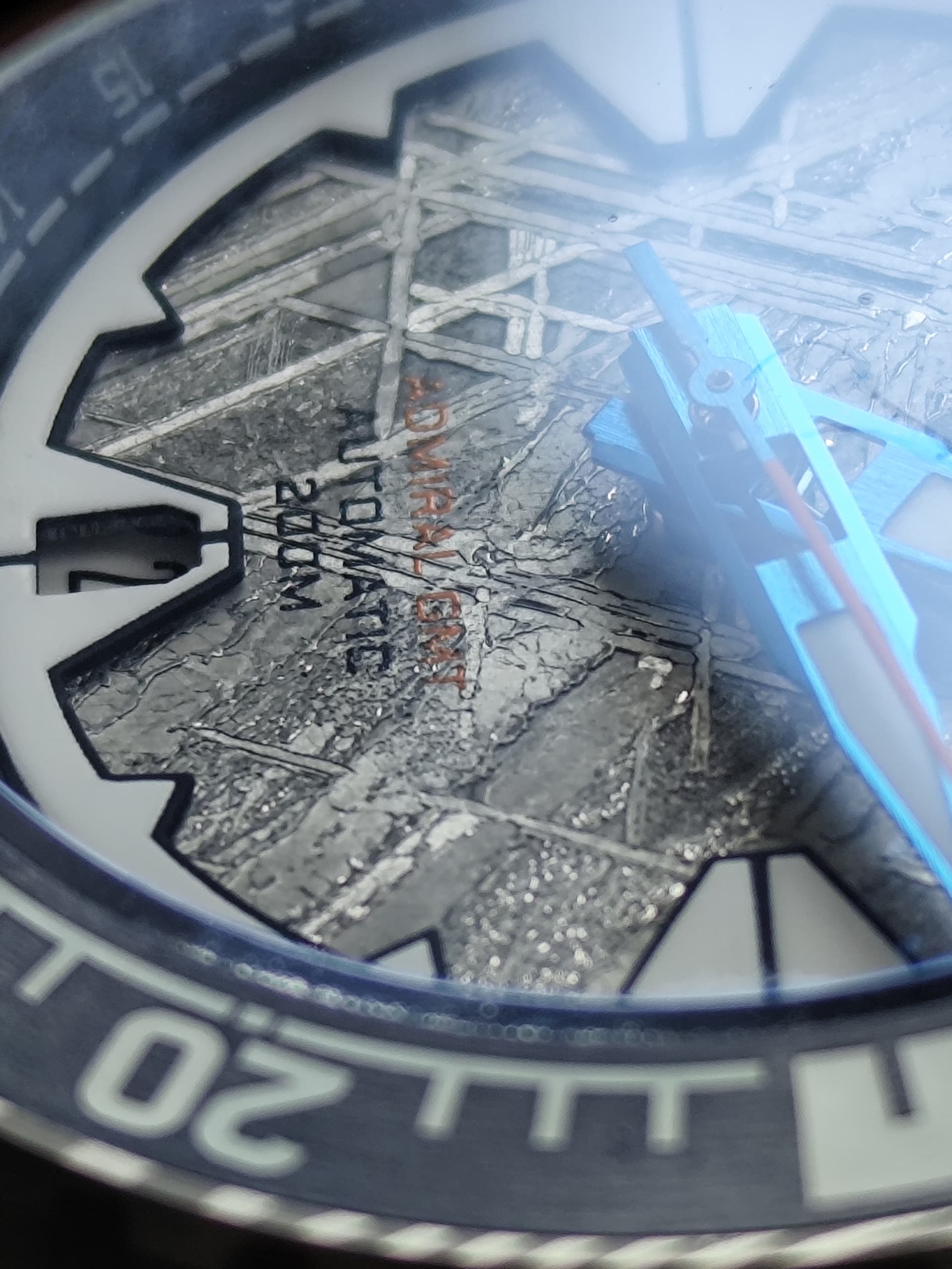

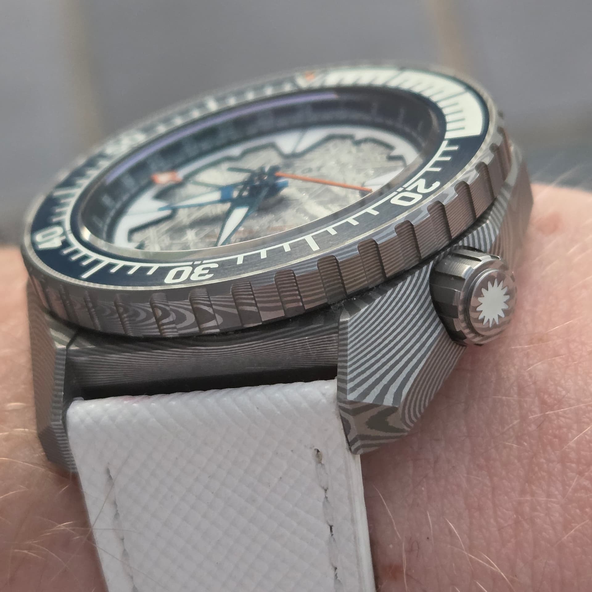

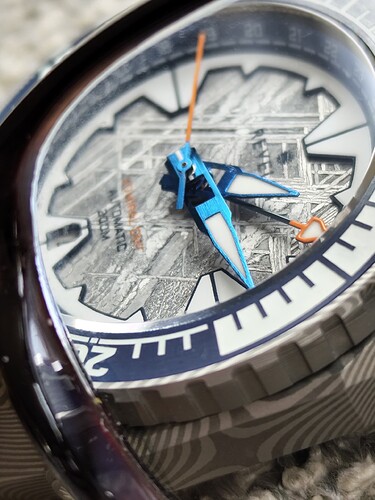

Gewoon een mooie foto van de meteorieten plaat, halverwege de buitenlandse reis hier. Ik heb denk ik alles wel gezegd wat er te vertellen valt.
Zo gauw ik terug ben tijd om richting volgende verzorger @xfactory te gaan!
