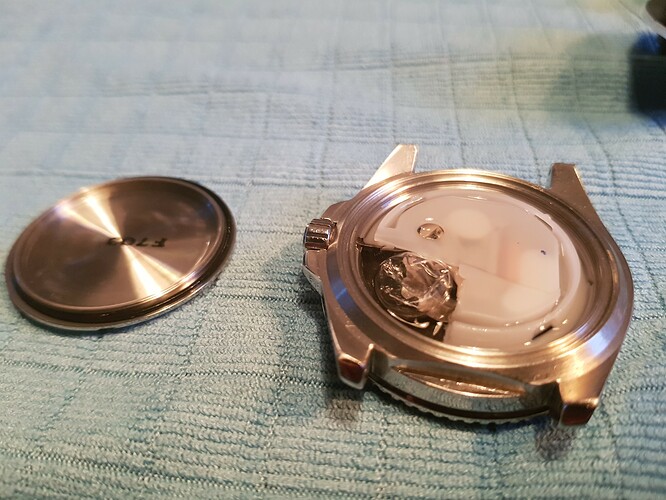

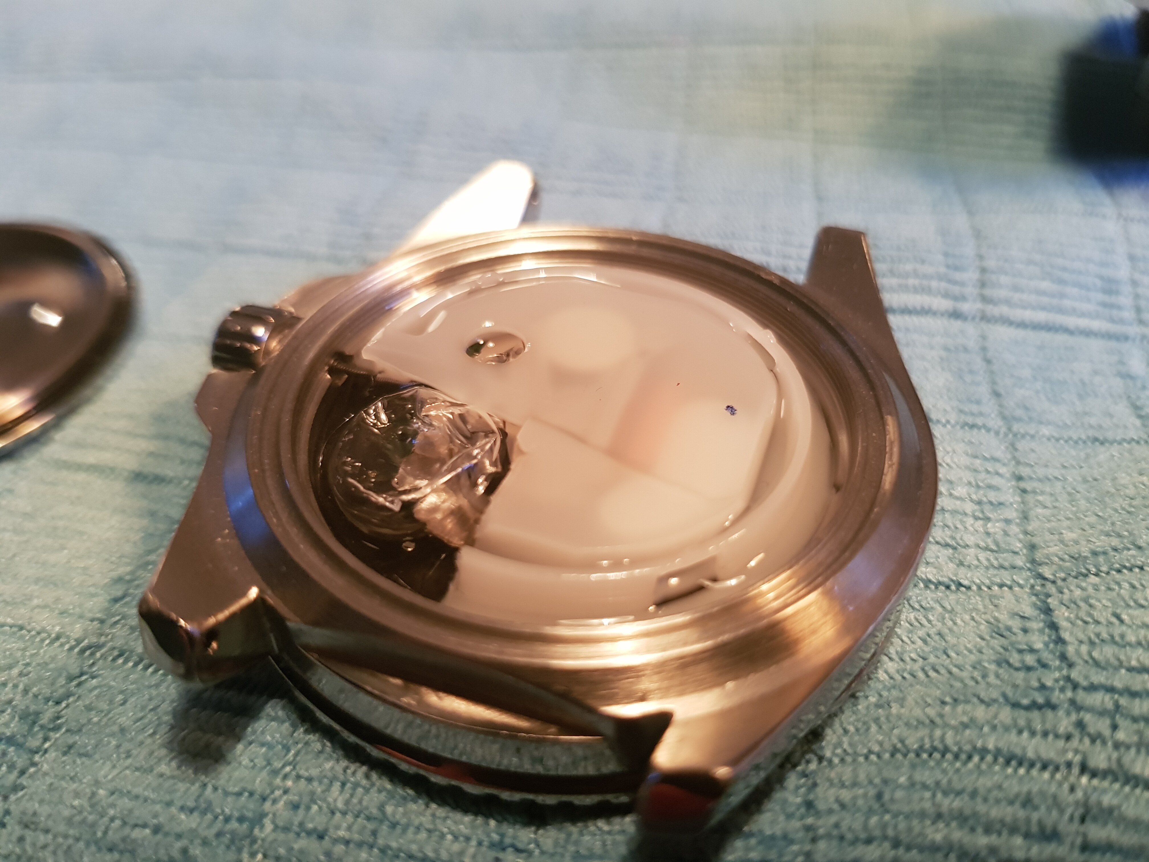

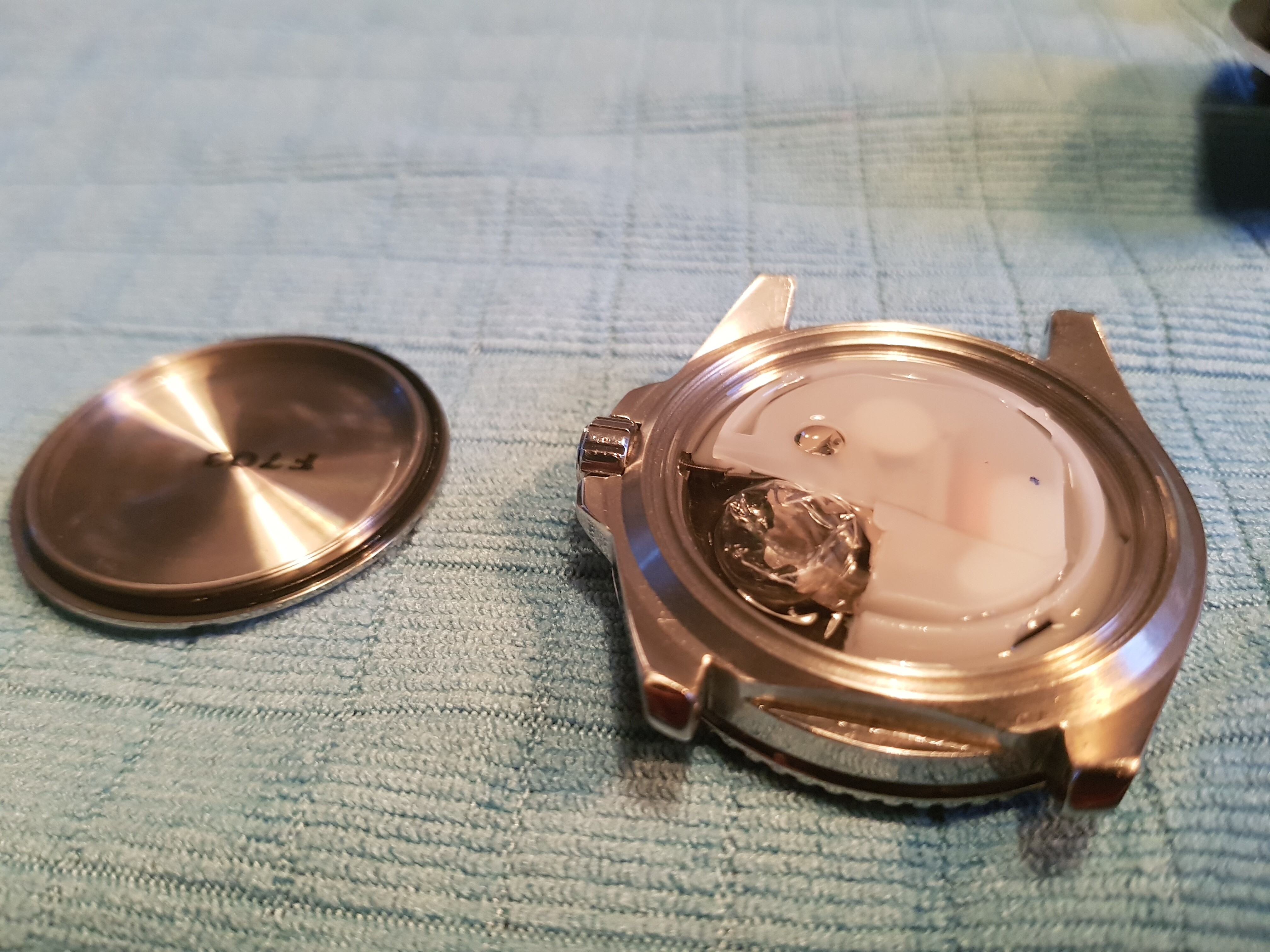

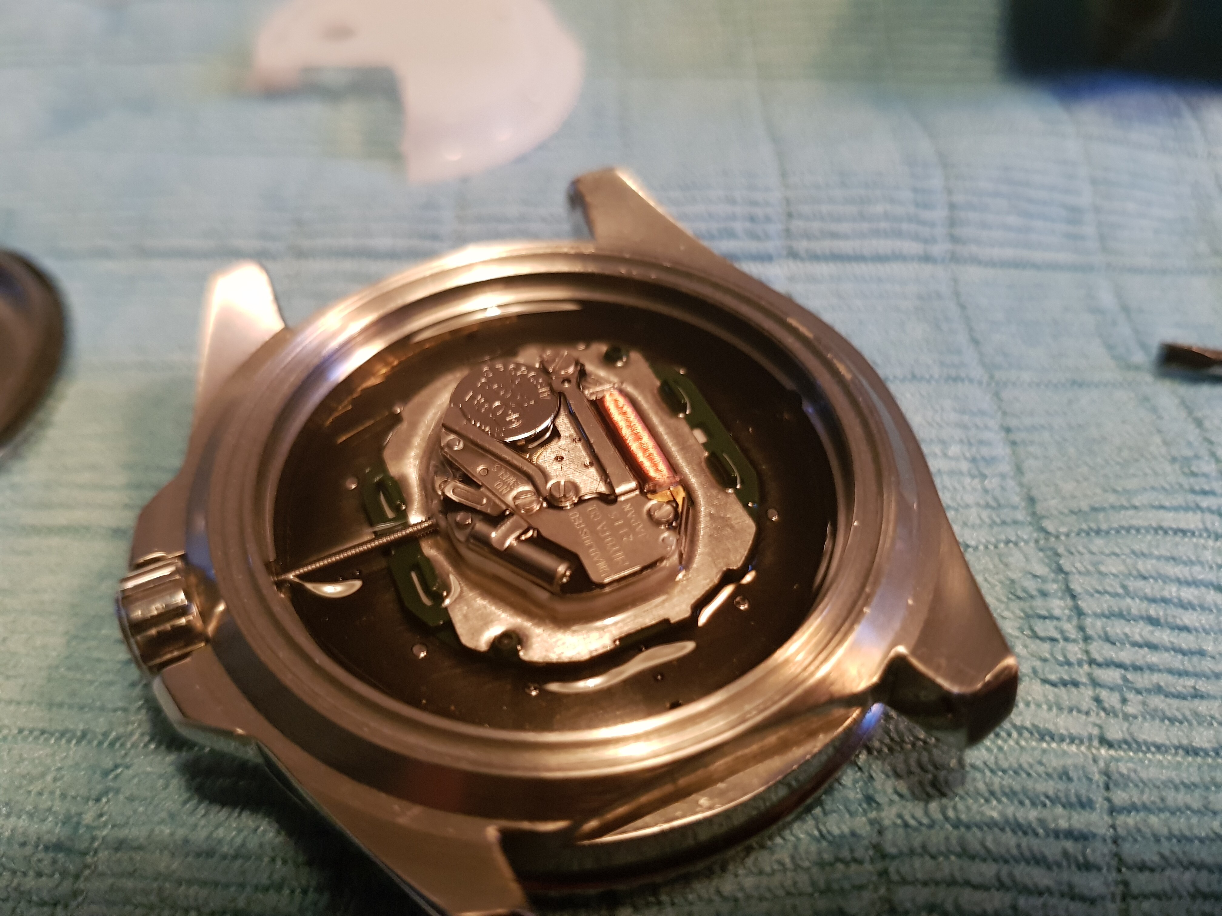

Yes. Zojuist de batterij vervangen.
De case was indd gevuld met olie.
Nu bij het vervangen van de batterij is er een luchtbel ontstaan.
Geeft wel een leuk effect maar is niet optimaal.
hoe is dit eenvoudig te verwijderen?
Ik denk:
Optie 1: al de olie eruit
Optie 2: olie bijvullen zodat er geen lucht meer bij kan.
Maar wat voor een olie zit erin?
Wel opmerkelijk was dat waarschijnlijk de vorige die de batterij heeft vervangen vermoedelijk een afgebroken stukje van de houder heeft vervangen voor bubbelplastic.
Vermoedelijk om het zelfde waar ik nu mee zit.
Dat gat in die houder is nogal opzettelijk gecreëerd om plek te maken voor dat stuk bubbelplastic; bij een eerdere poging is een duro gesneuveld omdat de olie niet kon uitzetten (nu is daar dus wel plek voor)
Haha! Wat een handige oplossing eigenlijk!

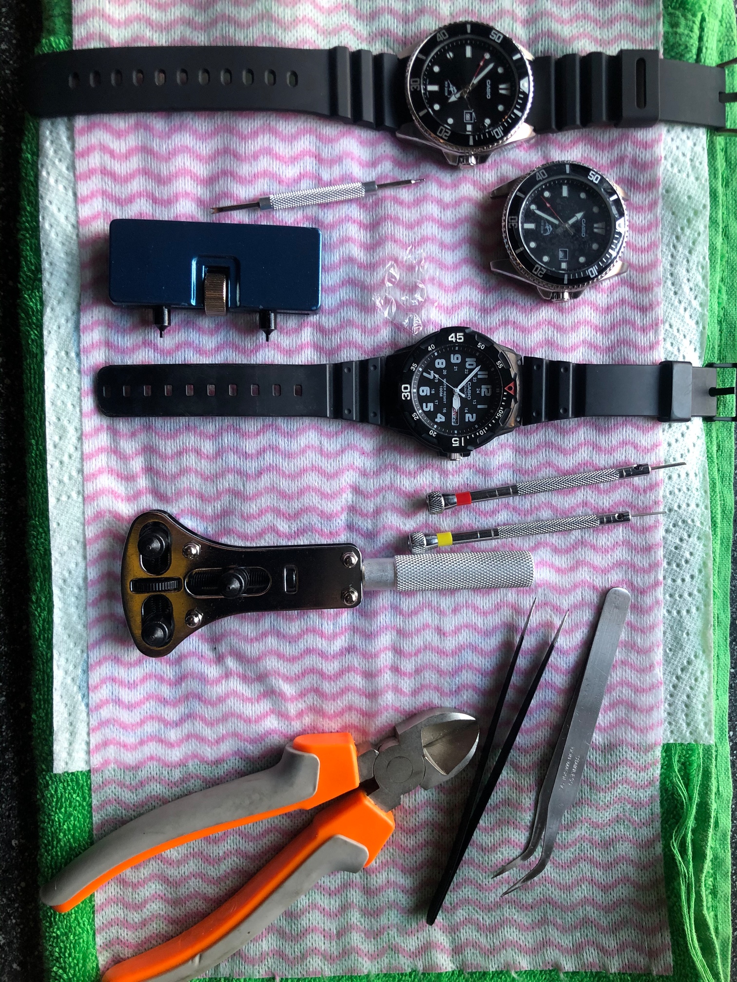

Het hydromod draadje Hydromodden van je horloge geeft een behoorlijk goede handleiding hoe je een dergelijk avontuur kan aanvliegen.
Zeer aan te raden. Great fun

Het ding heeft er weer een verse oliebeurt opzitten, dus kan er weer even tegenaan.
Kans bestaat dat het de komende tijd lijkt dattie een beetje lekt, maar dat zou (als het goed is) alleen wat olie zijn wat onder de duikring vandaan komt.
