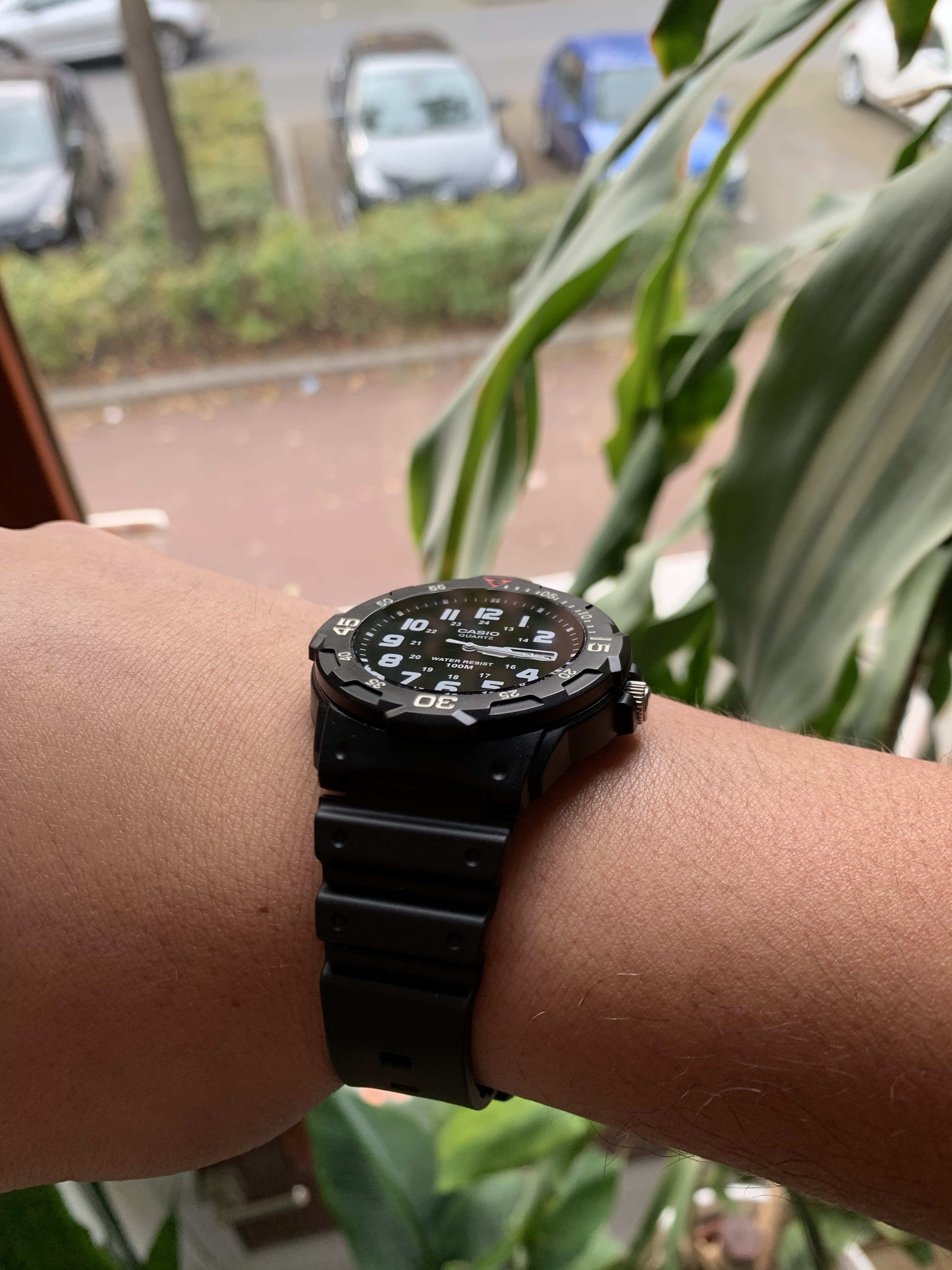

Om niet gelijk een Quartz Gshock naar de klote te helpen heb ik eerst een Casio MRW200 gekocht of te testen.
Het resultaat is mega verrassend goed gelukt wat vinden jullie do or don’t?

Heb de best niet geleidende olie gezocht met de laagste vicositeit. Via Bol was dat Siliconen Olie met een vicositeit van 50cSt.
Heb een steriel schaaltje gepakt het horloge helemaal gedisassembled en onder olie in elkaar gezet om bubbelvorming te voorkomen. Dit heeft wel 2 pogingen gekost voordat alle bubbels eruit waren.

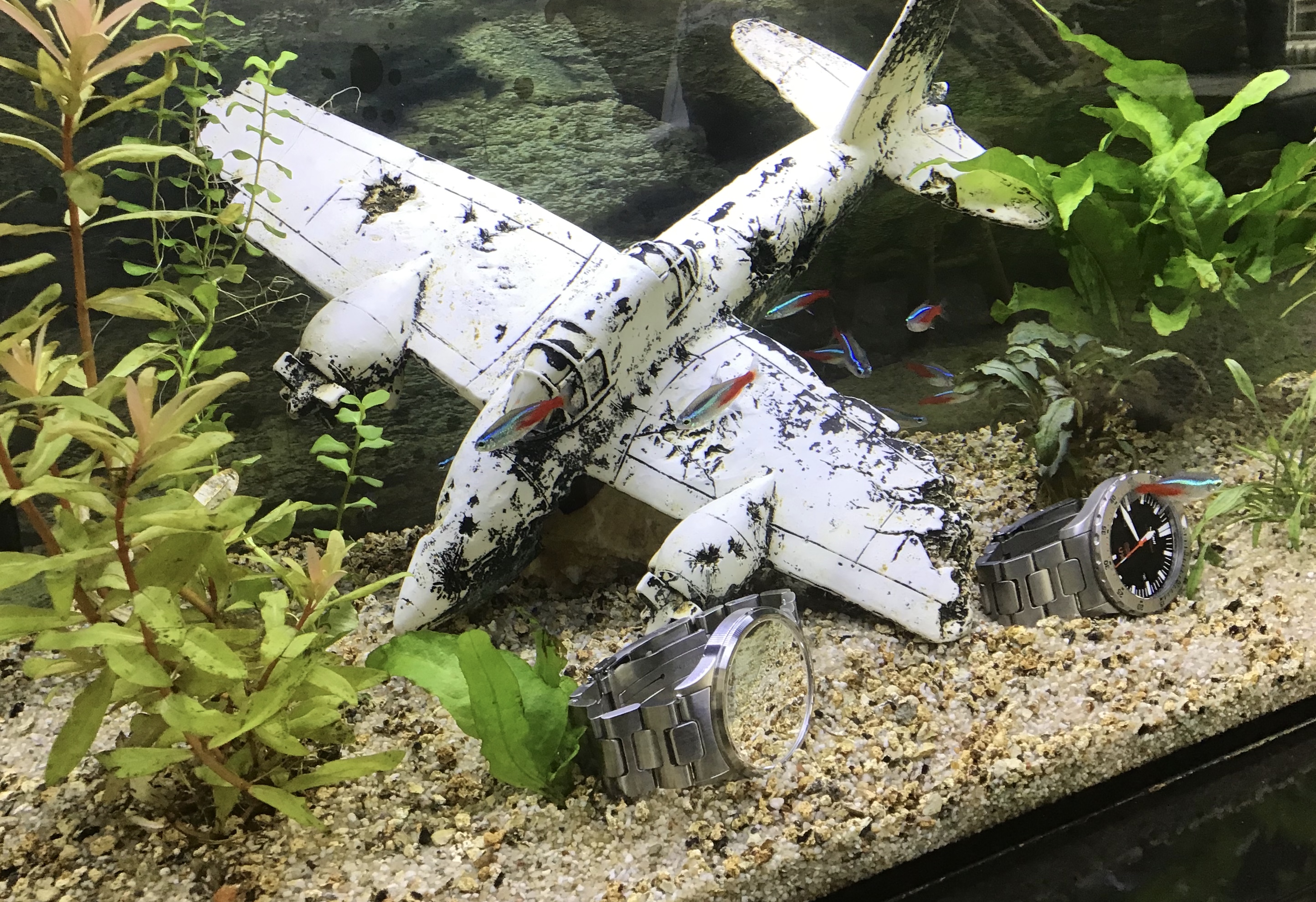

Ja, het hele (kwarts) uurwerk ligt in de olie. Origineel bedoeld om horloges die heel diep zouden moeten kunnen (zoals Sinn EZM 2B) nog beter tegen de druk bestand te laten zijn en super afleesbaar want geen reflectie.
Voorbeeldje (met dank aan @ReneSinn)

Nergens last van is niet geleidende olie dus geen kortsluiting o.i.d.

de viscositeit van die olie moet heel laag zijn, anders krijgen de wijzers teveel weerstand, maar als die te laag is, loopt de olie uit je kroon als je over 2 weken de wintertijd instelt
Mineralenolie of siliconenolie (niet geleidende olie) met een waarde van 40-50cSt blijkt de sweetspot.
Van wat ik begreep heeft Siliconen als enige nadeel ten opzichte van Fluorinert FC40 dat het de wijzers/ dail heel licht geel verkleurd na jaren (was het geval bij Sinn horloges).
