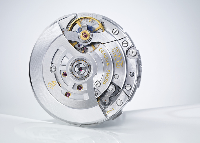

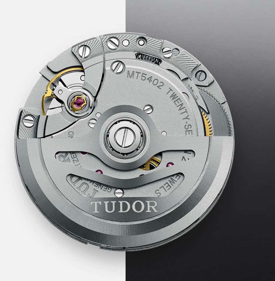

Visueel lijken ze erg op elkaar in elk geval. Ik heb net even gegoogled, maar heb jij een bron of vergelijking van de verschillende movements toevallig?
Dit is direct hoorbaar, maar misschien nog een keer proberen als het leeg is?
Tudor movements zijn specifiek voor Tudor ontwikkeld. De mensen die ze ontwerpen en maken zijn dezelfde als van Rolex.
Het grootste verschil is dat aan Rolex movements hogere nauwkeurigheidseisen gesteld worden (max 2 sec per dag), voor Tudor is het alleen COSC. Dit kan van invloed zijn op ontwerp en gebruikte materialen. Hier zit een deel van het prijsverschil in.
Ook maakt maakt Rolex voor Tudor gebruik van verschillende toeleveranciers om de kosten lager te houden. Kwaliteitseisen hieraan zijn uiteraard hoog. Voor Rolex komen alleen de wijzers and kristallen van buiten.
