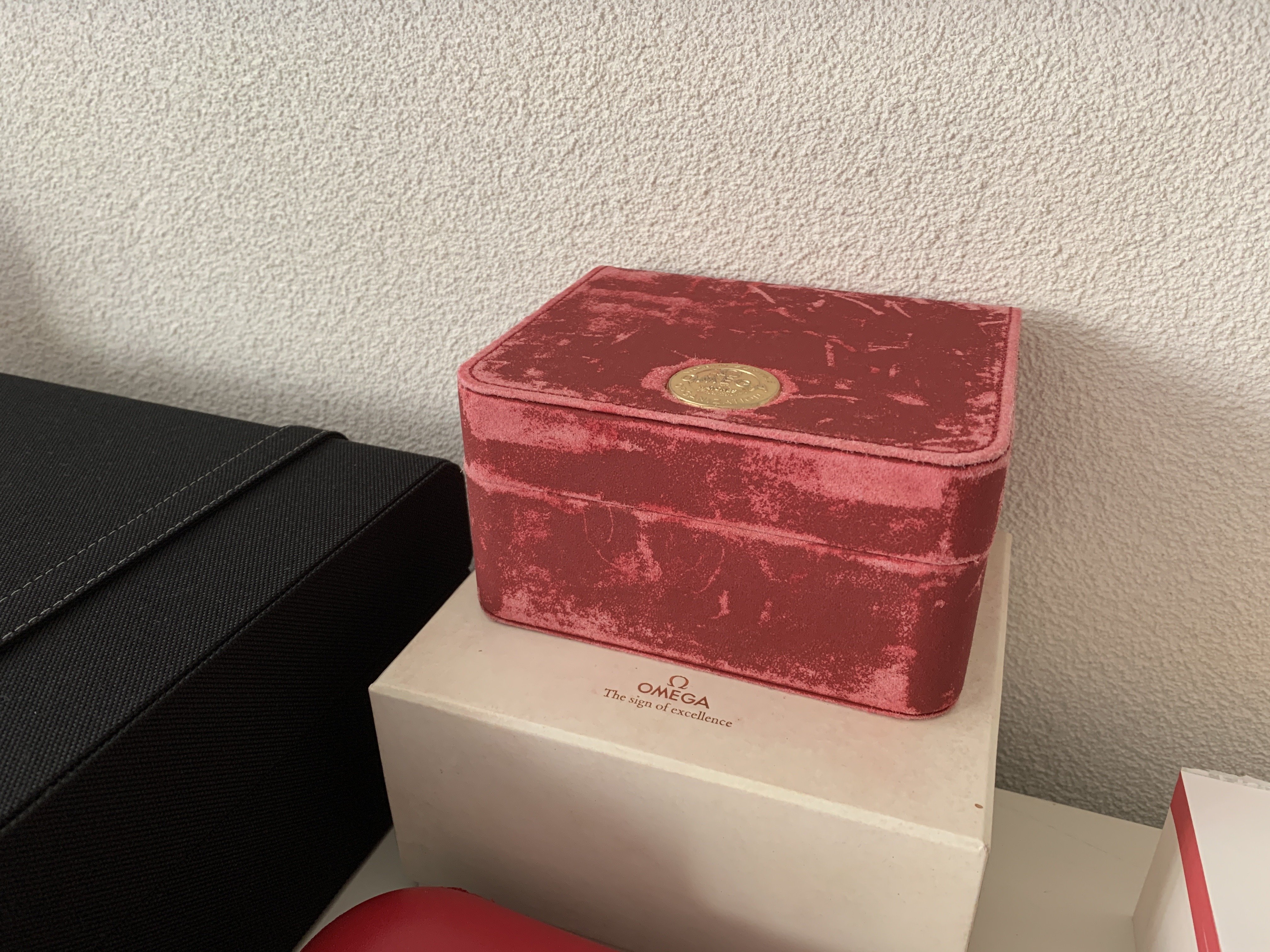

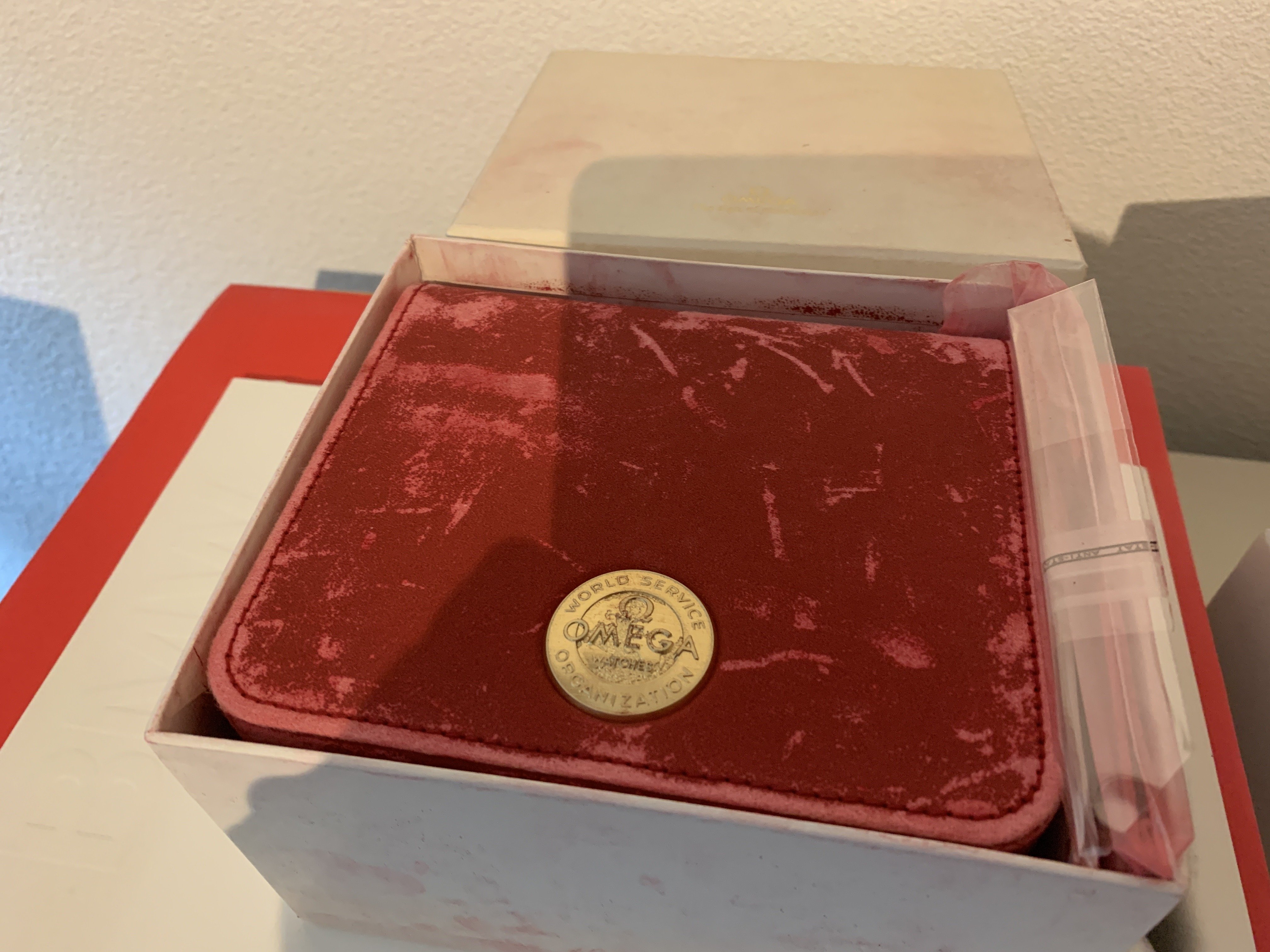

Hallo, ik heb van mijn Seamaster een originele doos (zie foto). Het rood is totaal aan het vergaan en laat dus overal los. Ik wil hem uiteraard niet weg gooien.
Heeft iemand enig idee of er een goedje bestaat waar ik dit mee zou kunnen fixeren. Beetje zoals je met verf ook doet. Maar dan zonder dat het natuurlijk een grote plakkerige bedoeling wordt.

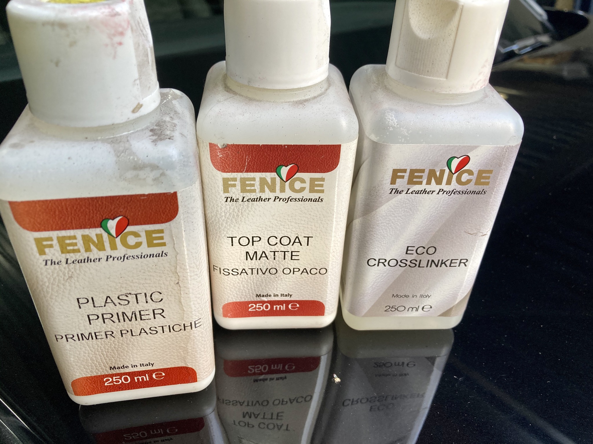

Ik werk met dit product om leer of kunstleer te coaten.
Werkt perfect voor de Omega box. Zelf ook een aan de hand gehad en verholpen hiermee. Als je er niets aan doet valt de rode verf er langzaam vanaf.
Je kunt hem ook opnieuw kleuren maar persoonlijk zou ik dat niet doen. Even coaten zodat het niet verder afbladdert is aan te raden.

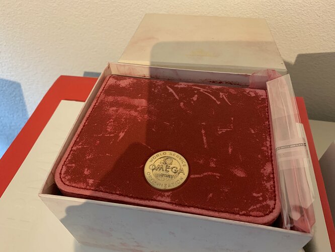

Dag allemaal, met bijzonder feel dank aan @royke74 kan ik melden dat ik een keurige vintage doos retour heb. Alles zit er nu vast op en valt er niet meer vanaf elke keer als ik de doos aanraak. Ben er enorm blij mee. Op de foto ziet hij er dus hetzelfde uit maar ik heb nu geen rode handen meer als ik hem vast pak… :slight_smile:
Hij was er redelijk erg aan toe inderdaad.
De verf van deze dozen ‘verpoederd’ helemaal.

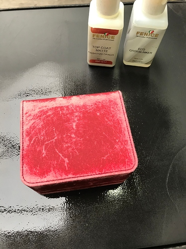

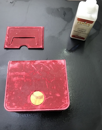

Voor degene die het interessant vind:
De box eerst voorzien van speciale primer.
Daarna het gegaan in ‘blanke’ coating gezet.
Vakmanschap is meesterschap!
Cool, hoe breng je dat spul aan? En hoe lang blijft t dan goed?
Met een klein spuitpistool :smiley:
Dat zal de tijd uit moeten wijzen.
Het spul is ontwikkeld om (kunst)lederen stoelen en zelfs sturen van auto’s te coaten. Ik verwacht dus dat het wel enkele jaren goed blijft.
