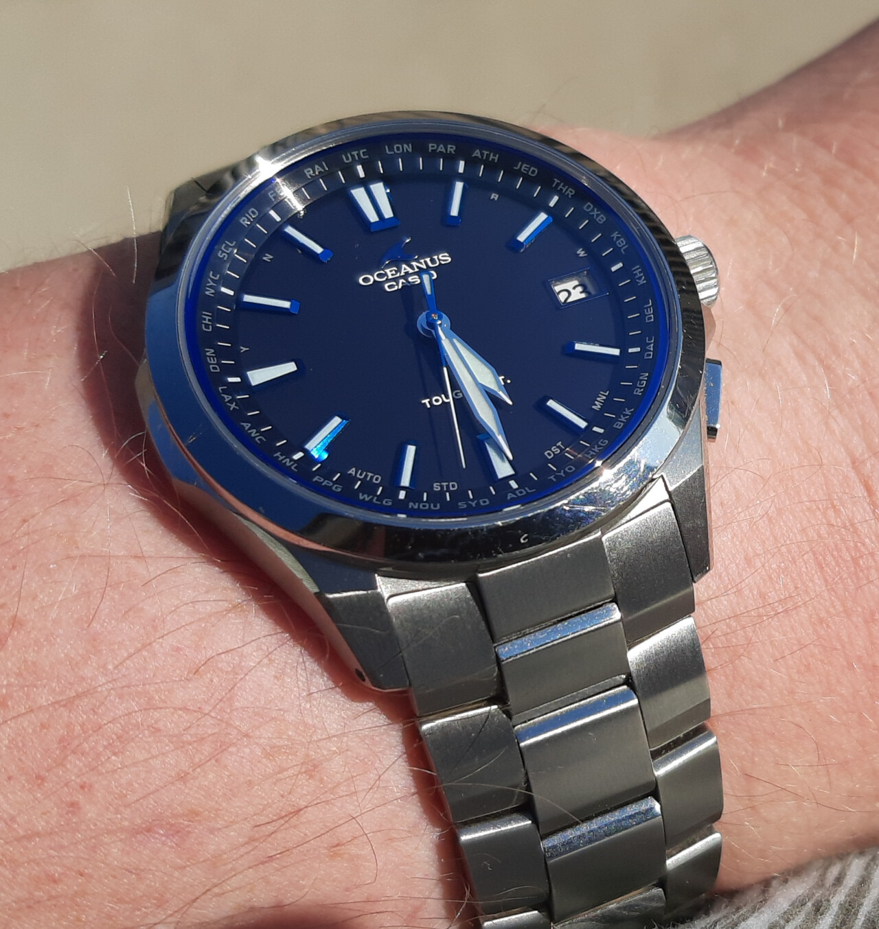

Een andere optie is quartz met zelfrichtende wijzers.
Citizen en Casio hebben diverse modellen waar je de wijzers handmatig en automatisch kan stellen.
Deze zitten er geen streep naast.
