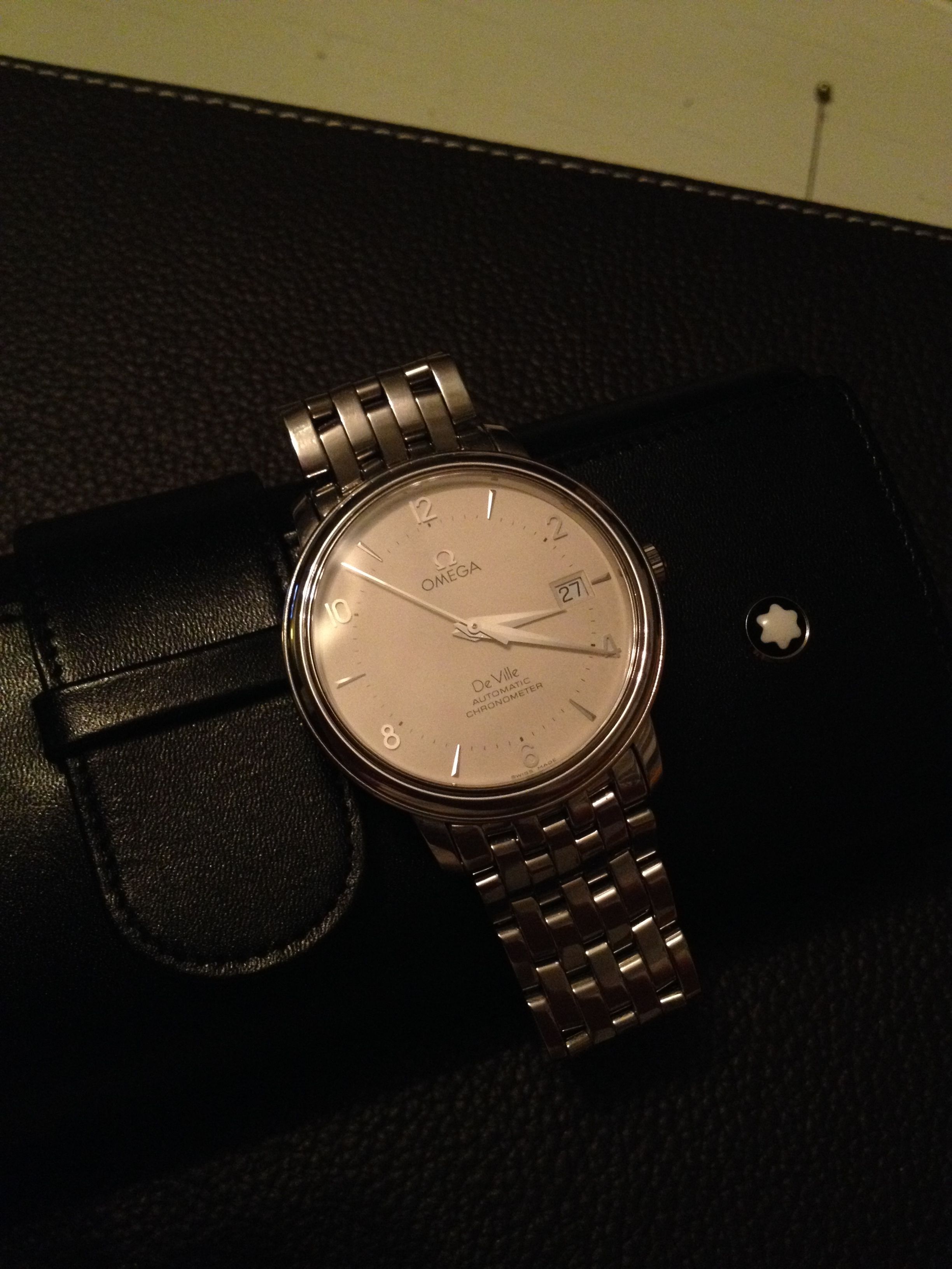

Ik kreeg anders laatst via W&V een prijsopgave van 420 euro voor een full service voor een Seamaster de Ville met cal. 1120.
En daarbij gaat ie hier terug naar CvdK. Als je m naar Omega brengt, ben je ook veel meer kwijt.
