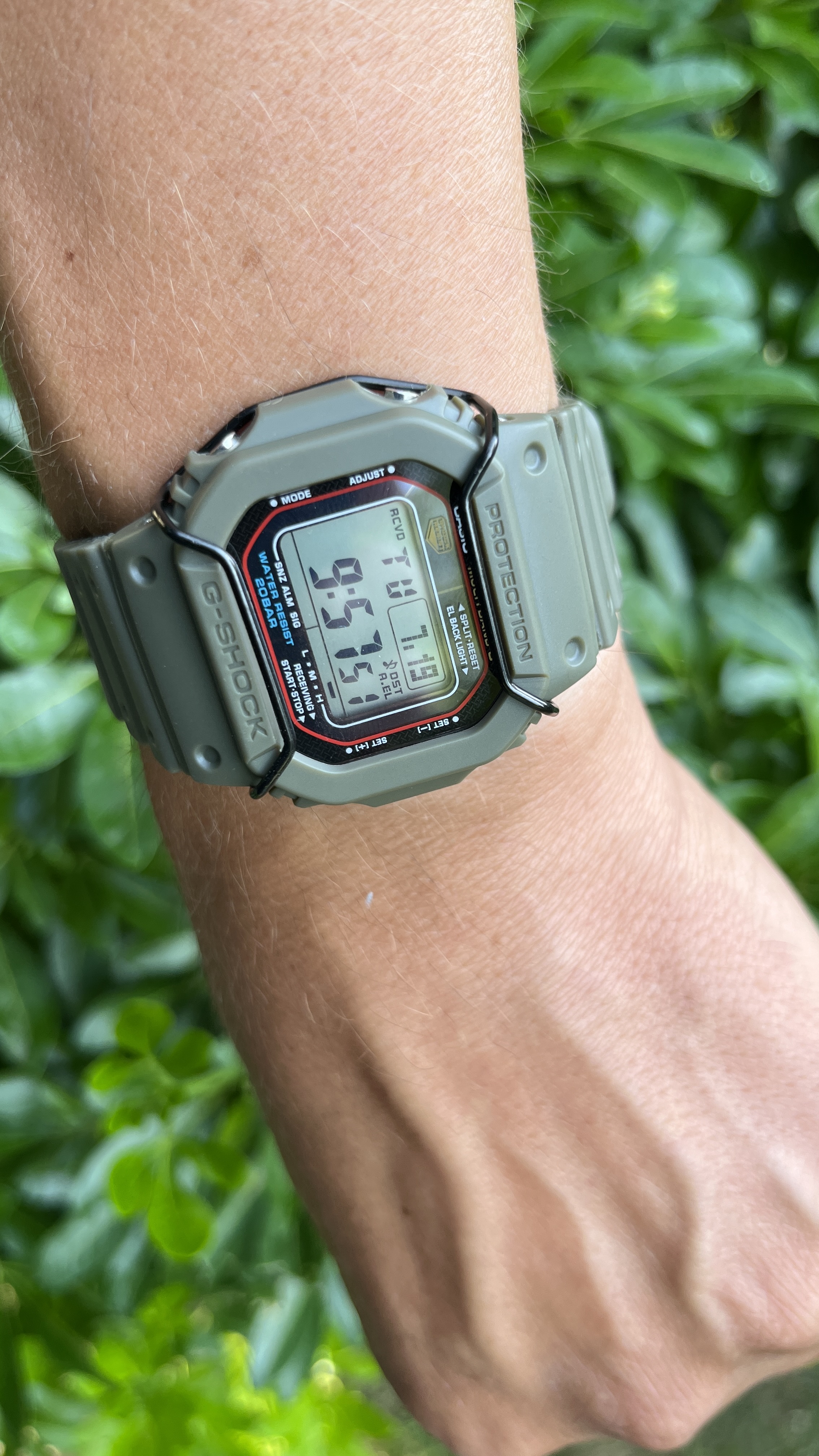

Heb zelf de B400XD.
Geweldig ding, qua maat perfect en een prachtig design.
Draagt nog eens super comfortabel ook.

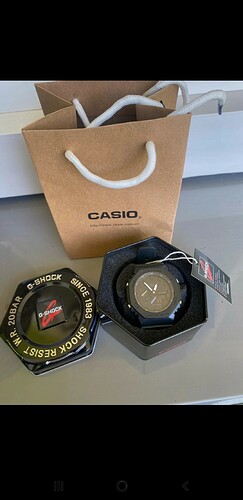

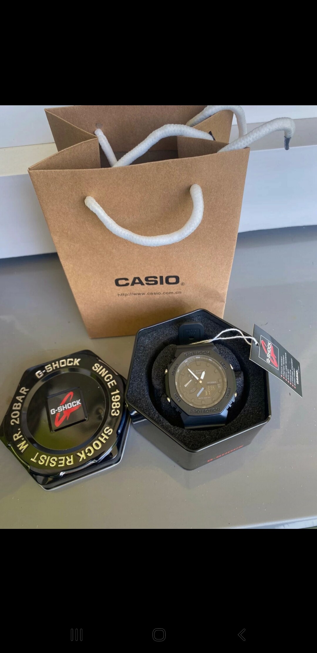

Als je de foto van @Safety bekijkt al onmiddelijk een paar ‘false flags’ zichtbaar. G-Shock is schuin, LAP staat niet mooi onder de bovenstaande lijn gekadreerd, aan de ‘6 uur’, ene lijn is langer en andere dikker.
5000 vandaag.
Klopt in een verkeerde doos, bij een tweede handse heb ik wel vaker helemaal geen doos erbij gekregen omdat deze er niet meer was. Dit was voor mij geen red flag, ik had gewoon nog beter moeten doorvragen en foto’s moeten opvragen. Was te goed van vertrouwen.
Zoals ik bij @E28forever aangaf, ik ben niet scherp genoeg geweest en steek hand in eigen boezem
