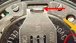

De haak staat onder een naar binnen gerichte mechanische spanning om onder het kunststof palletje te blijven zitten. Dus: naar buiten toe, richting de kast.
Ik zie ook UP staan op het scharnierende deel😄
Ja, maar geldt dit voor de klem of voor het koppelstuk?
Breng Drex nou niet in de war… “Up +” staat er, wat de polariteit van de batterij aangeeft. Lelijkerd.
Ik heb dat rechthoekige dingetje zowel naar buiten als naar binnen geduwd
maar er gebeurt niks, de batterijklem schiet niet los.
Lastig zo op afstand. Ik weet niet hoe ik het nog anders of beter uit kan leggen.
Ja, ik leg het ook even te rusten want ik ga geen geweld gebruiken.
Misschien meld er zich een Casio-enthousiast
die bij jou in de buurt woont en het in minder dan 5 minuten regelt.
Hahaha! dat zou mooi zijn

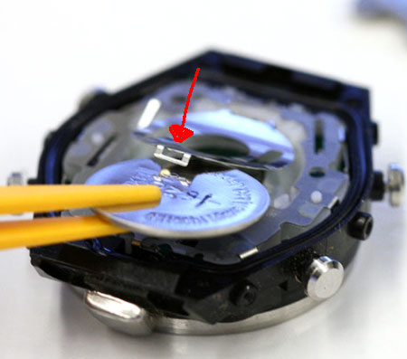

In gelijkaardige situaties gebruik ik liever tweezers (van een “Classic” Victorinox mesje of zo’n puntig horloge-exemplaartje) om te prutsen.
Wellicht meer verduidelijkende foto’s:
manier 1:
platte schroeverdraaier hiertussen en de klem gaat los.
manier 2:
alle 4 schroeven los maken
Waar tussen precies?
Want de rode peil wijst naar een massief stuk metaal.
Als je goed kijkt is dit niet massief, een plaatje eerder laat zien dat de clip er af is.
Dit is een typisch Casio clipje, platte kop schroevendraaier ertussen en hij gaat open
(een loep erbij doet wonderen, dan zie je tenminste waar je mee bezig bent)
Volgens mij klik je de haak over dat stuk metaal heen.
Dus beide pootjes van de haak moet je naar buiten zien te bewegen. Dan komt het stuk dat beide pootjes “verbindt” onder dat metaal tevoorschijn en komt de klem los.

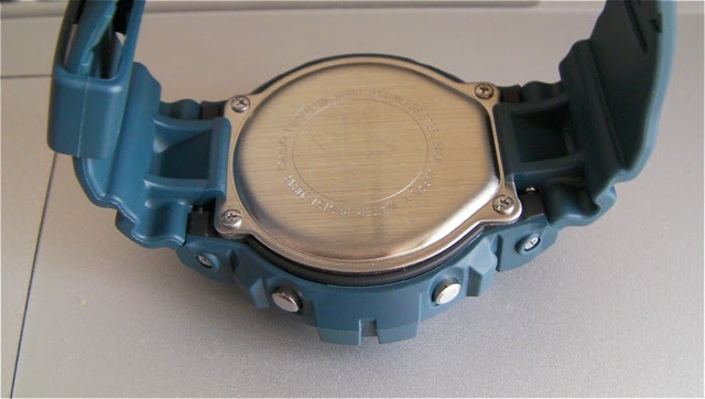

Ik wilde hem maar dicht maken maar tot overmaat van ramp past de pakking niet meer!
Handdoek in de ring, dit apparaat gaat in onderdelen naar een horlogemaker
of een servicepunt, ik had er met mijn fikken vanaf moeten blijven hahahaha!

zo ziet die clip eruit bij de Casio als het los is
onderste gedeelte van clipje houdt het op zn plek.
(ander model, maar typisch Casio)
platte kop schroevendraaier ertussen en hij komt los
