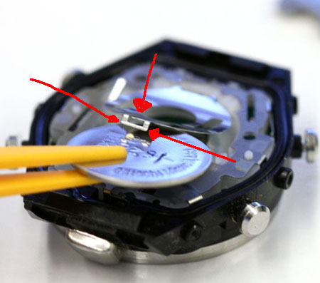

G-Shock vraagje batt.
En moet dat ding naar voren of naar achteren?
in het plaatje hierboven moet clip (die op batterij zit) naar boven zeg maar. over het gedeelte onder de rode streep heen
maar door de platte schroevendraaier kop komt het meestal al wel los door het enkel erin te duwen.
zolang die er dus precies tussen zit, waarbij de meesten de kop onder het onderste gedeelte douwen waardoor het kapot gaat
En dat betekend dat je naar beneden moet drukken, toch?

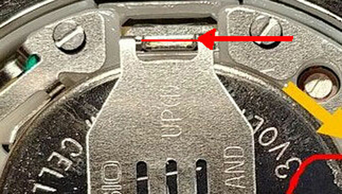

bestudeer even dit plaatje…
en denk je eens in hoe zoiets los zou komen als het vast zit…

Ik denk dat je gewoon met de schroevendraaier het onderste deel van de klem (zie laatste foto hierboven: bij de rechtse pijl), iets naar de kastzijde moet buigen.
Tja, ik heb het beide geprobeerd maar dat klemmetje wil niet los springen.
