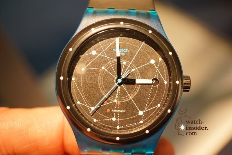

Zoals bekend is Swatch vaak de plek waar innovaties worden getest. Denk maar aan het mechanische chrono-werk gebaseerd op de 5100 welke nu in Tissots zitten. Maar ook de t-touch is getest door middel van een Swatch.
Swatch heeft nu een nieuwe automaat gepresenteerd. De highlights:
  • volledig machinaal gefabriceerd en afgeregeld
  • een schroef in het uurwerk (waar de rotor mee vast zit). De rest is gelast/gelijmd
  • afwijking nooit meer dan 5 seconden per dag
  • productietijd van 20min per uurwerk
  • gangreserve van 90 uur
  • een prijs beneden de 100CHF
Ik vind m cool en ben heel benieuwd wat dit gaat brengen voor het mechanische horloge

daar gaat het dan wel op lijken Tom, maar gaan ze dit ook buiten de eigen Swatch groep leveren? Lijkt me vooral voor Seiko slecht nieuws…

It is the only mechanical movement ever made whose assembly is 100% automated. The high-tech escapement has no regulator; the rate is set at the factory with a laser, making the manual rate adjustments normally required by a mechanical watch unnecessary (and impossible). The watch will be in the stores on 17-OCT. The price will be between 100 and 200 Swiss Francs (“closer to 100 than to 200” according to Nick Hayek)
Die moet ik hebben. Fantastische techniek (tu)
Ben benieuwd hoelang zo’n uurwerkje zonder service blijft lopen.
Want als alles gelijmd/gelast wordt lijkt het me niet makkelijk e.e.a. te demonteren.
Maar je hebt gelijk dat het op mechanisch gebied wel een revolutie is (tu)

Ik vraag me af of het te servicen is aangezien het niet uit elkaar kan. Aan de andere kant kan ik me ook voorstellen dat t een soort van Delrin achtig materiaal is wat zichzelf olied. En zolang je geen metaal gebruikt heb je veel minder wrijving

Nog een paar nieuwtjes
  • Prijs wordt genoemd van 80 euro
  • 19 ‘jewels’
  • 17 patenten op het uurwerk
En een onderhoudsinterval van 20 JAAR!!!
Dat vroeg ik me dus ook af en bedacht me later dat een nieuw uurwerkje
monteren waarschijnlijk goedkoper is dan het arbeidsloon van een service etc.
Maar wanneer ze er ook high grade uurwerkjes van gaan maken zoals je opperde
wordt het waarschijnlijk een ander verhaal.
Overigens ging ik er van uit dat de asjes en tandwieltjes van metaal zijn als
ik je plaatjes bekijk, maar wat weet ik er van… ik vroeg het me gewoon af.
