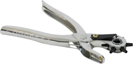

Ik gok gewoon hetzelfde als bij leer, oftewel met een kniptang met de juiste afmeting. Het kan ook zoân drukker zijn, die gebruikte wij altijd toen we Swatch verkochten.

Even bij de bouwmarkt binnenwandelen, in de aanbiedingenbak ligt vaak wel een gaatjestang.

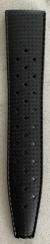

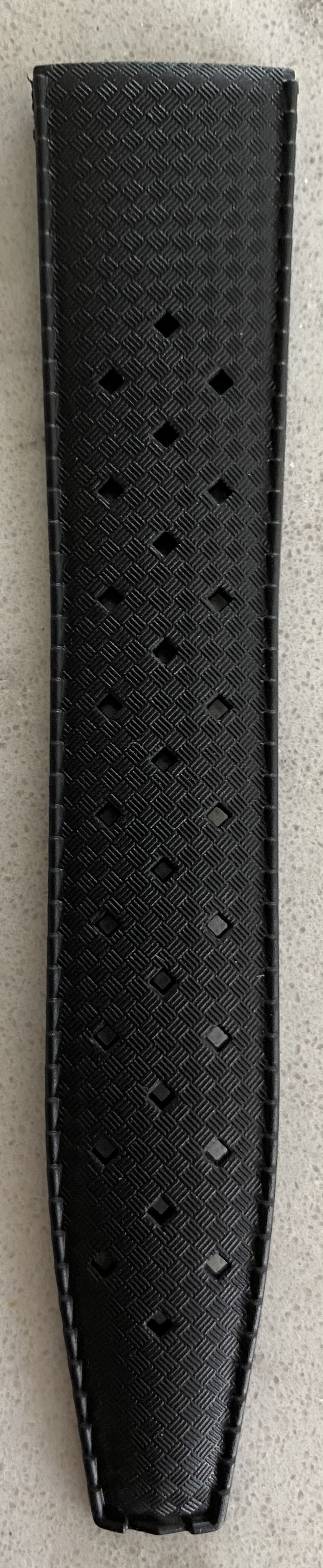

ziet er zo uit

Gevalletje te strak of te los met de huidige gaatjes, dus ik wil er een gaatje bij.
Heb het op mijn huidige exemplaar zelf gedaan (prikken en boren), maar is niet erg fraai geworden. Daarnaast heb ik een gaatje op de verkeerde plek gemaakt
Het irriteert me uiteraard mateloos.

De gaatjes zijn vierkant, ongeveer 1mm.
Het liefst wil ik het extraatje ook vierkant.

Ik zou een normale tang gebruiken en daarna met een hele kleine vijl, het gat vierkant maken.
