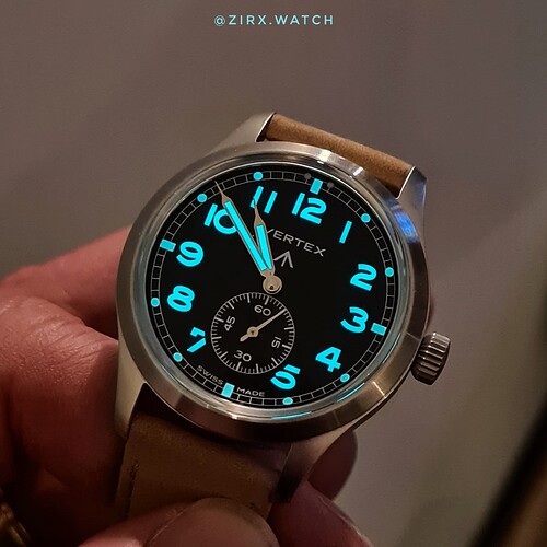

In tegenstelling tot andere merken, windt een Speedy niet echt makkelijk op vind ik.
De kroon zit wat verzonken en daardoor is het vrij logisch dat een slag niet altijd een hele slag is.
Bij m’n Vertex pak je de kroon een stuk makkelijker vast.

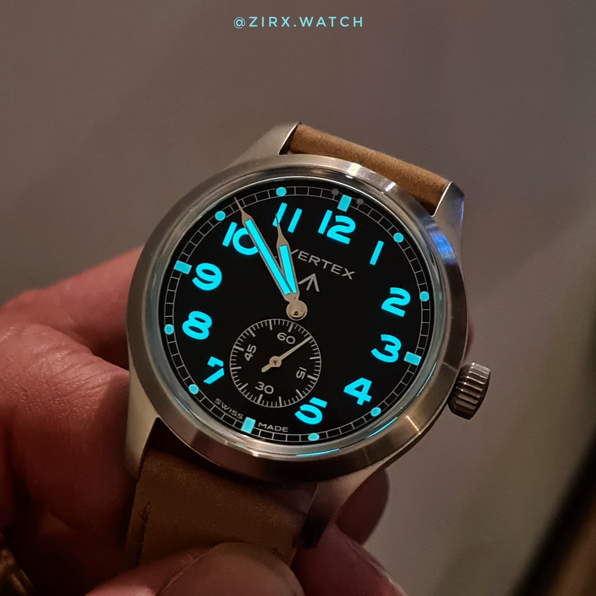

Dit :point_down:t3:
VS dit :point_down:t3:
Was maar een geintje hoor, klein sneertje richting al die Speedmaster-fans voor wie een Moonwatch de enige Speedmaster is. En nee, ik heb en hoef geen Moonswatch…
