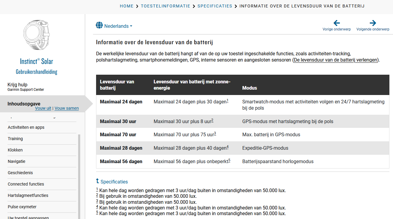

Wat zoekwerk op de site van Garmin zelf geeft deze tabel voor de Instinct Solar serie:
https://www8.garmin.com/manuals/webhelp/GUID-A298EB1C-21D9-430F-8D06-A2CC74E5D5E9/NL-NL/GUID-BCA44331-7CAC-4734-9222-6066B05C32AB.html
Screenshot:
Veel dichter bij de bron gaan we de informatie niet vinden denk ik.
