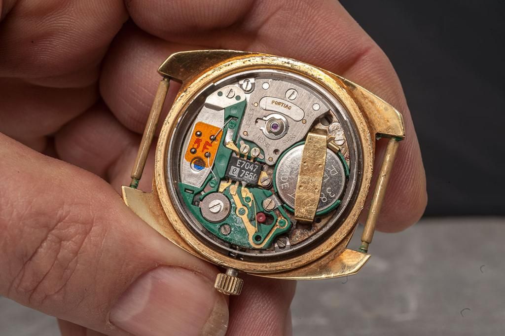

Laatst op Marktplaats een fraaie jaren 70 Pontiac gekocht, helaas bleek het quartz-uurwerk niet meer te repareren volgens mijn horlogemaker.
binnenwerk geërodeerd. Zonde om dit horloge af te schrijven,weet iemand een oplossing?

Zal een ESA 9180 in zitten. Heel robuust uurwerk, zie ook het topic over mijn Mido quartz. Wat noemt de horlogemaker geërodeerd? (Foto?)
[img]
Hier is het binnenwerk, ik zie E 7047 staan met daaronder 7550
is dat het type uurwerk?
ESA 9180 :slight_smile: best kans dat ie met flink schoonmaken nog te redden is. De spoelen van de rotor laten vaak los, maar dat onderdeel is op eBay wel te vinden.
Nee. da’s alleen maar het nummer van het IC… 't kalibernummer moet ergens anders staan…
http://www.ranfft.de/cgi-bin/bidfun-db.cgi?00&ranfft&0&2uswk&ETA-ESA_9180
't lijkt inderdaad om een ESA 9180 te gaan…

Nou. Ik heb het ding gelijk maar ff uitelkaar gehaald. Inderdaad aardig verkleurd, maar het lijkt erger dan het is. Spoelen zijn nog goed, wat dat betreft dikke mazzel.
Goed schoonmaken/krabben/drupje moebius quartz olie. Vooral veel zooi rond de zwarte chip van het circuit. chip ziet er ook een beetje vreemd uit, beetje verbrand.
Toch maar schoongemaakt en uitgeprobeerd.
(jammer van die kras op het uurwerk)
Nou dit werkte! Een minuutje ongeveer.
Nou werkt ie goed! (nog ff een poosje testen)
