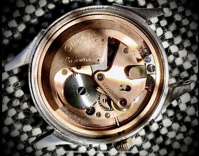

Het geluid van de rotor is als klassieke muziek😀, graag luister ik naar het prachtige slagwerk van m’n Omega Automatic uit 1944 met bumper systeem, zie foto:
De rotor gaat niet helemaal rond maar botst aan beide kanten tegen spiraalveertjes. Ook na 80 jaar werkt het nog steeds prima.
Ja zo’n serie 300-caliber wil ik ook ooit nog eens. Ook al een stuk of 5 geserviced. ![]()
Flipperkast ![]()
Dat is wat je hoort - het lager is hier vergelijkbaar met Rolex en dus doodstil! Nederlandse woord hier is hamerautomaat, Engels - “bumper”. Omega was vrij laat met hun full-swing rotoruurwerken trouwens.
